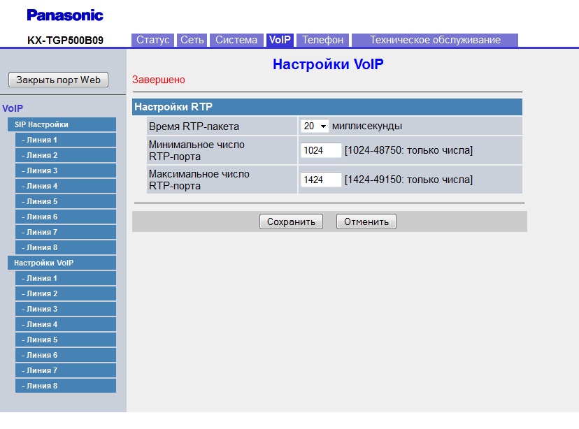

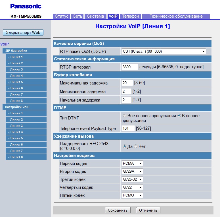

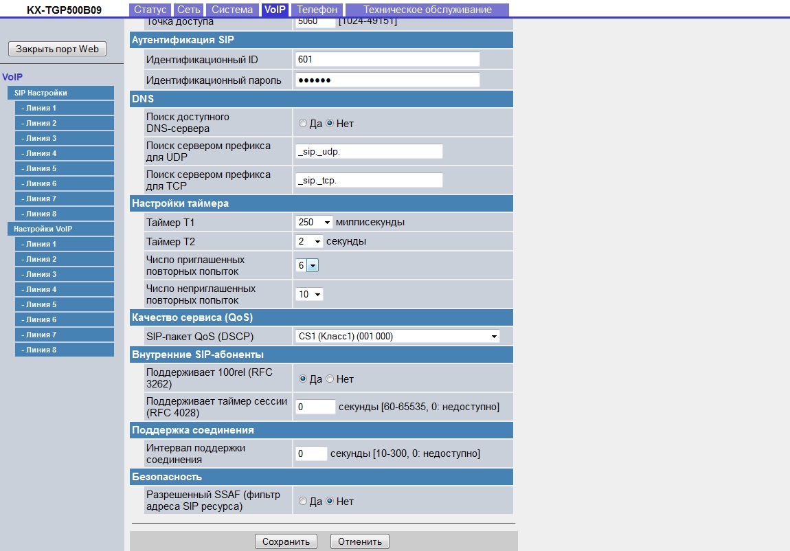

У телефона какое-то странное меню.
Изображение меню приложил
Я не думаю что что-то нужно крутить в Avaya, т.к. другие телефоны (разных производителей) работают отлично.
Дело скорей в телефоне

настройку "интервал поддержки соединения" устанавливали?
