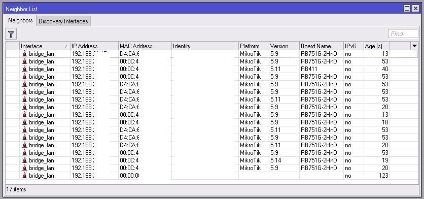

Saab95 Posted July 19, 2012 Posted July 19, 2012 Немного непонятно, как клиентские адаптеры будут перебирать точки, если сейчас адаптер пытается подключиться к точке, где уже 20 клиентов. Или микротик при выставленном ограничении как-то сообщает адаптеру, что ко мне не подключайся? Клиентский адаптер перебирает точки, начиная с 1-го канала. Если он подключается к микротику, а микротик его скидывает, он начнет искать другую точку для подключения, найдет второй микротик и подключится к нему. Могут ли зависать микротики при подключении через POE? Tp-link этим страдают. Нет, микротик не зависает. Для питания есть RB750UP. Он может пинговать точки, и если вас беспокоят зависания и вдруг такое произойдет - он автоматически отключит и включит питание на порту. PoE у него свой, пассивный на 24 вольта. Вообще такие сети уже во многих местах установлены и отлично работают. Вот например 16 точек Mikrotik RB751G-2HnD объединенные в единую роуминговую сеть. Работает без нареканий. Вставить ник Quote

saaremaa Posted July 19, 2012 Posted July 19, 2012 Вот например 16 точек Mikrotik RB751G-2HnD объединенные в единую роуминговую сеть. Работает без нареканий. Можно подробней описать как так сделать? Вставить ник Quote
Saab95 Posted July 19, 2012 Posted July 19, 2012 Вот например 16 точек Mikrotik RB751G-2HnD объединенные в единую роуминговую сеть. Работает без нареканий. Можно подробней описать как так сделать? Все точки настроены одинакого. Один и тот же SSID, только разные каналы. Все порты (лан и влан) объединены в бридж. Галочка Default Authenticate на вкладке Wireless беспроводного адаптера снята. В разделе Access List создано правило с ограничением уровней сигналов. Достаточно нажать на + и ничего не меняя заменить -120..120 на -75..120 или любое другое значение минимального уровня сигнала. Далее подключаете их все к одному коммутатору, можно друг за дружкой последовательно соединять устройства, сетевых портов у них много, или использовать сразу RB750UP для питания по PoE. После расстановки делаете тест драйв сети с ноутбуком и замеряете уровни сигналов, далее корректируете параметры мощности и минимального сигнала. Для мобильных устройств делаете отдельную сеть с ограничением по уровню сигнала -85, иначе они будут постоянно терять сеть, передатчики слабые у них. Для этого у первого правила ограничения в интерфейсе указываете wlan1 - основной адаптер, а во втором указываете wlan2 - виртуальный адаптер. Для последующего управления точкам нужно присвоить адреса и проименовать. Настроить отправку логов на сервер мониторинга, где получать данные об активности клиентов и переходе между точками. В гугле все расписано более подробно - http://www.google.ru/#hl=ru&newwindow=1&sclient=psy-ab&q=%D0%BD%D0%B0%D1%81%D1%82%D1%80%D0%BE%D0%B9%D0%BA%D0%B0+%D1%80%D0%BE%D1%83%D0%BC%D0%B8%D0%BD%D0%B3%D0%B0+%D0%BD%D0%B0+mikrotik+rb751&oq=%D0%BD%D0%B0%D1%81%D1%82%D1%80%D0%BE%D0%B9%D0%BA%D0%B0+%D1%80%D0%BE%D1%83%D0%BC%D0%B8%D0%BD%D0%B3%D0%B0+%D0%BD%D0%B0+mikrotik+rb751&gs_l=hp.3...4578.6062.2.6219.7.6.1.0.0.2.234.765.0j2j2.4.0...0.0...1c.NCAVxRZ2BdI&pbx=1&bav=on.2,or.r_gc.r_pw.r_qf.,cf.osb&fp=a33ed4e7fb0ef432&biw=1280&bih=856 Вставить ник Quote
