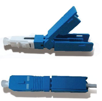

подскажите насколько хуже будет применять вот такой коннектор
думаю, что будет хуже, чем сварка ведь вносимые потери = механическому сплайсу, сильно зависит от сноровки. Главное качественно сколоть и на нужном расстоянии, однако радует многоразовость такой штуковины :)
даже если б дело было не в цене - применение переходного адаптера и дополнительного патчкорда вместо того что бы сразу подлючить кабель к оборудованию, плюс дополнительные потери

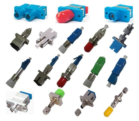

Есть же переходники SC-LC =)
ты скажи его цену...
Я лучше покажу какие они вообще бывают:
Во - на любой вкус и цвет=)
А еще мне понравился вот такой быстрый коннектор:
Щелк - и готово! Сварочник нафиг не нужен.
Адаптер оптический SNR LC/SC SM 36.16 $
Адаптер оптический SNR LC/FC SM 36.16 $
:) 1225.92 P
