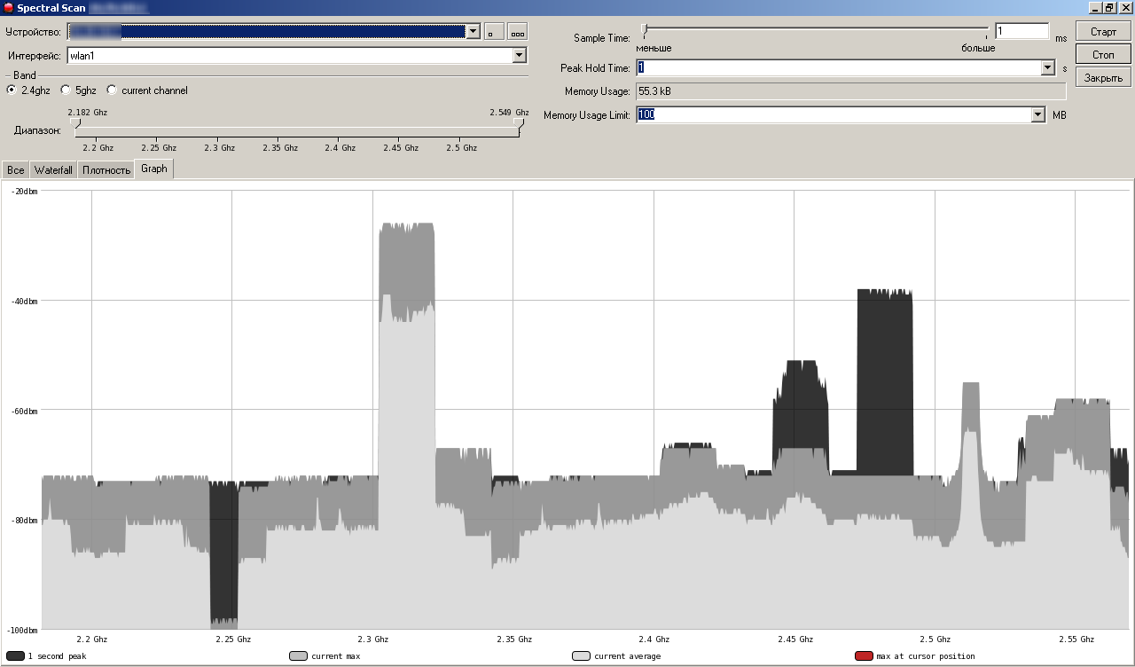

Вот картинка, на которой DOCSIS хорошо видно (2.310GHz upstream, 2.516GHz downstream).

Так у вас уровень шума какой высокий?
Вот как должен выглядеть скан, видно что где занят эфир - там он занят, а где не занят - там дырки=) Так же видны острые пики - различные гармоники.

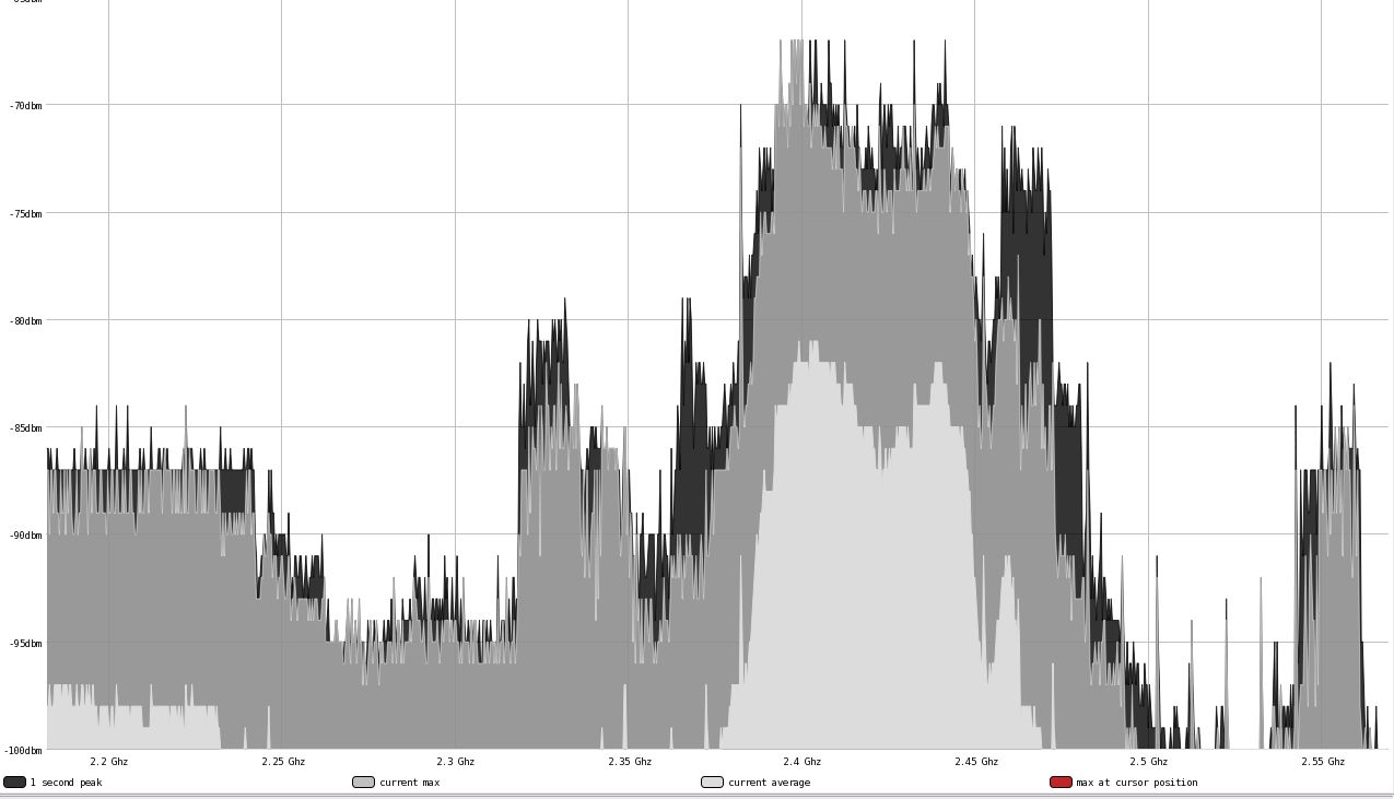

Saab95, действительно хня какая-то.
Зашел на другой сектор , висящий на этой же мачте (на два метра выше). Картинка в Dude как ваша.
Тем не менее тот первый сектор , где в Dude шум -70dBm, WibBox на вкладке wlan1...Status кажет Noise Floor -114dBm . И у клиентов сигнал/шум от 42dB до 57dB (по WinBox). Все точно так, как и на втором секторе.
Может, это какой-то глюк между конкретной картой и Dude?
