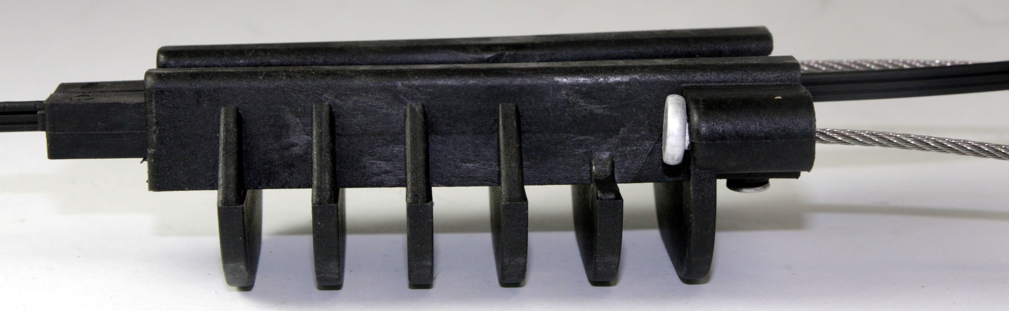

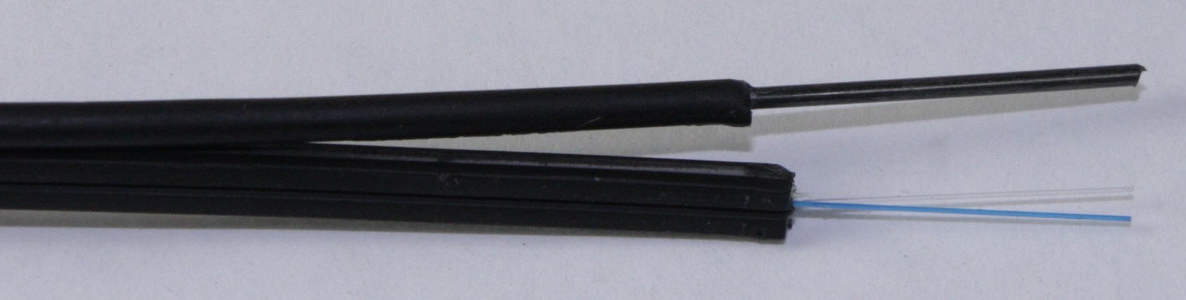

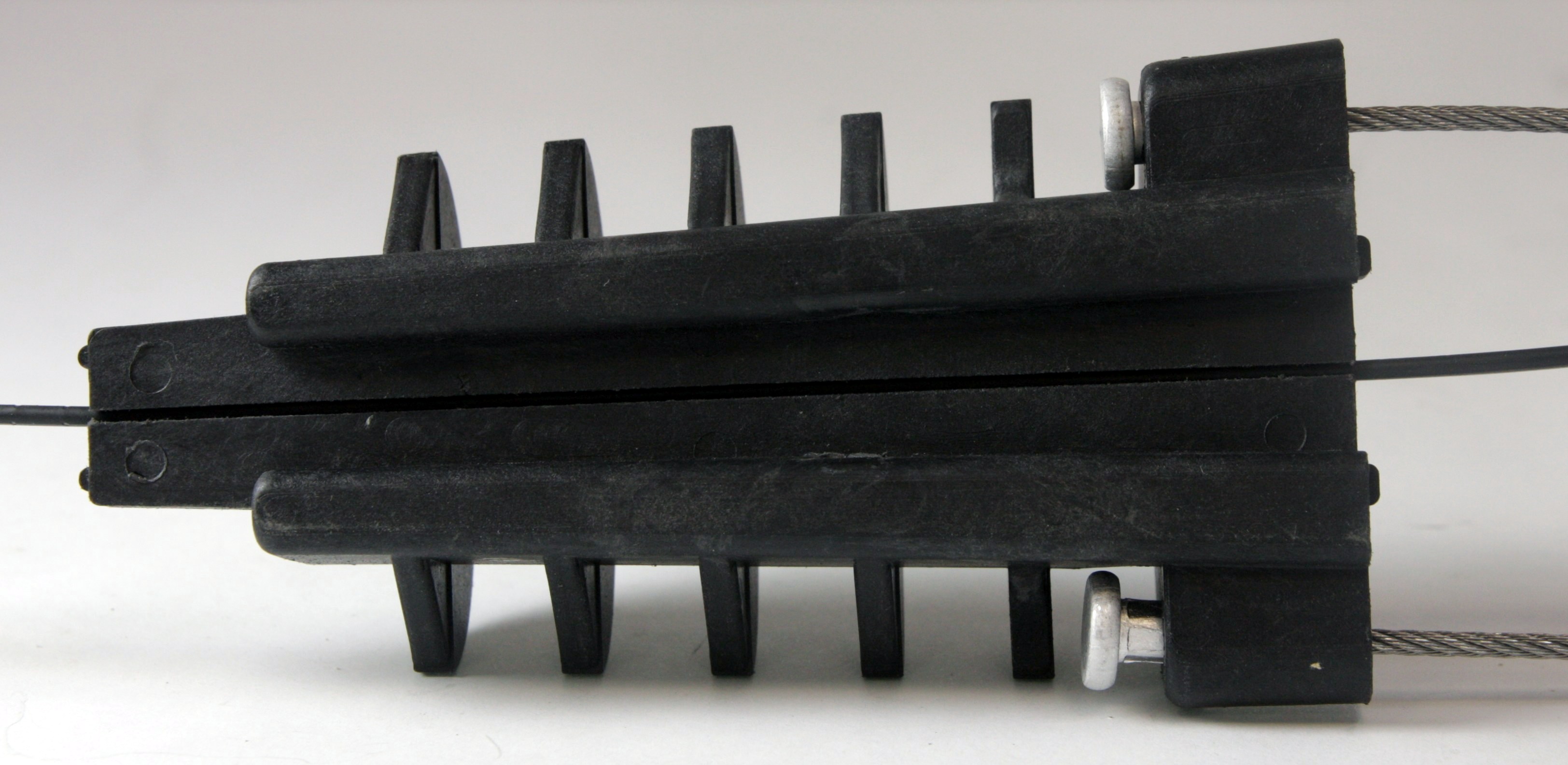

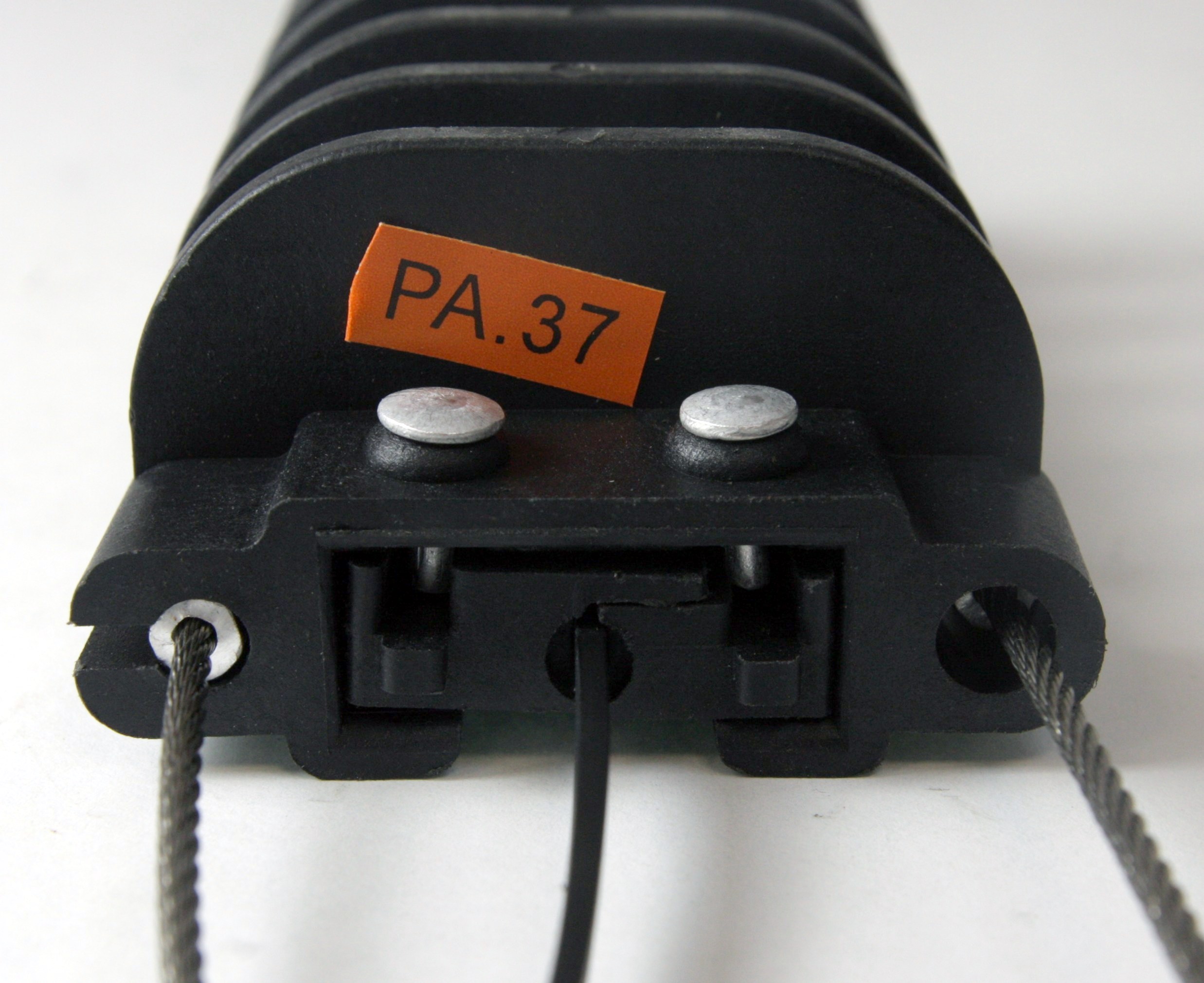

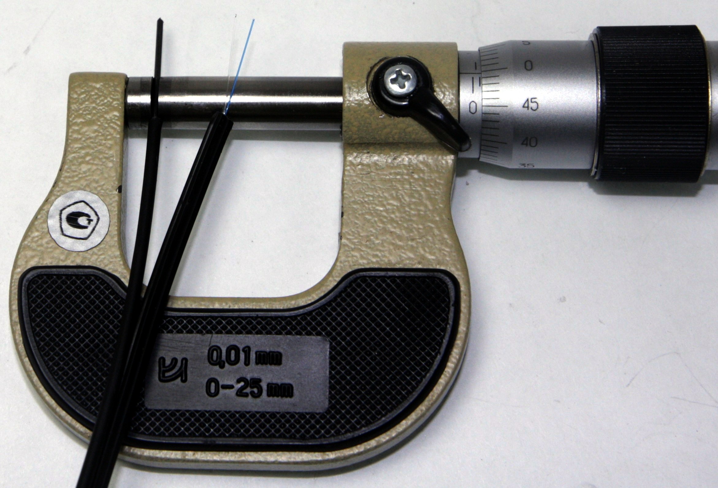

SNR Posted July 13, 2012 Posted July 13, 2012 И так! Свежий кусочек кабеля из последнего поступления SNR-FOCD-FFM-02 Кабель весьма прочен на ощупь и очень легкий. Конструктивно представляет собой SNR-UT-06-02 с дополнительным силовым элементом из стальной проволоки диаметром 1мм Кабель от проволоки отделяется легко. После отделения проволоки кабель можно зачистить специальным стриппером SNR-FTTH-STRIPPER. Кабели представлены ассортиментом на 1/2/4 волокна. Так же есть кабели на основе SNR-UT-08 их можно найти здесь. Вопрос крепления решается очень просто, с помощью подвеса SNR-PA-37 Кабель удерживается надежно и крепко! Вставить ник Quote

SNR Posted July 13, 2012 Author Posted July 13, 2012 вопрос нафига там стеклопластик если волокно сверхгибкое(G.657A) напрашивается туда проволока да и в кабельканал проще убрать! А вот со стандартным (G.652D) туда напрашивается стеклопластик! Изначально кабель был с прутками KFRP, но к нам добралась уже облегченная версия. FRP пруток и даже сталька, все это позволило снизить стоимость. Самый бюджетный вариант - 652 волокно с проволокой. Если будут пожелания, под заказ сделаем любую комбинацию. Вставить ник Quote
