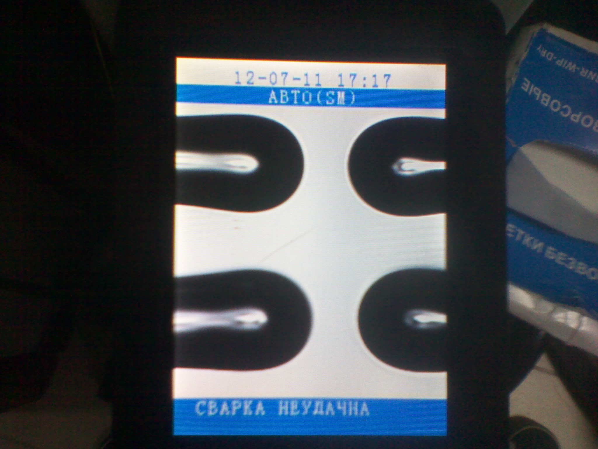

_J_ Posted July 11, 2012 Posted July 11, 2012 Доброго времени суток. С недавнего времени сварочник KL-260C стал плавить волокна. Результат сварки - 2 конца волокна оплавлены в виде груши. Электроды менял - варит всёрно, раз на раз. Такое чувство что переплавляет сильно место сварки. Может у меня сбились параметры дуги или ещё что-то? Было у кого что то подобное? Или только сервис? Вставить ник Quote

_J_ Posted July 12, 2012 Author Posted July 12, 2012 Вот такое вот происходит, причем варит раз на раз. Именно, похоже аппарат не доводит волокна во время дуги. Вставить ник Quote
fivtin Posted July 12, 2012 Posted July 12, 2012 волокна в кабеле свариваете или с пигтейлами? или это и там и там проявляется? Вставить ник Quote
zoro Posted July 13, 2012 Posted July 13, 2012 Вот такое вот происходит, причем варит раз на раз. Именно, похоже аппарат не доводит волокна во время дуги. я же просил видео процесса, а не картинку результата- картинка результата мне и так понятна... поможет вам чистка- почистите все салфеткой с спиртом, канавки пройдите зубочисткой, прижимные каретки посмотрите чтобы они ходили во всем диапазоне- вообще не помню есть ли в нем тестирование моторов... включите запись видео, положите волокна так в сварочный аппарат чтобы края волокон были в зоне видимости аппарата... запишите весь процесс сварки... Вставить ник Quote
