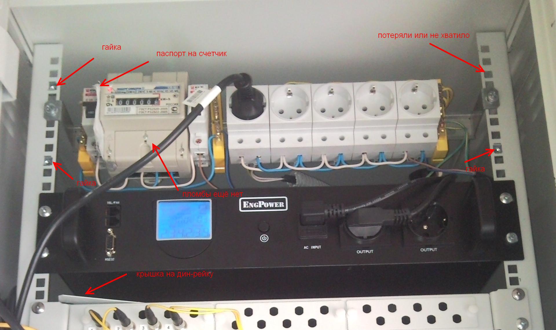

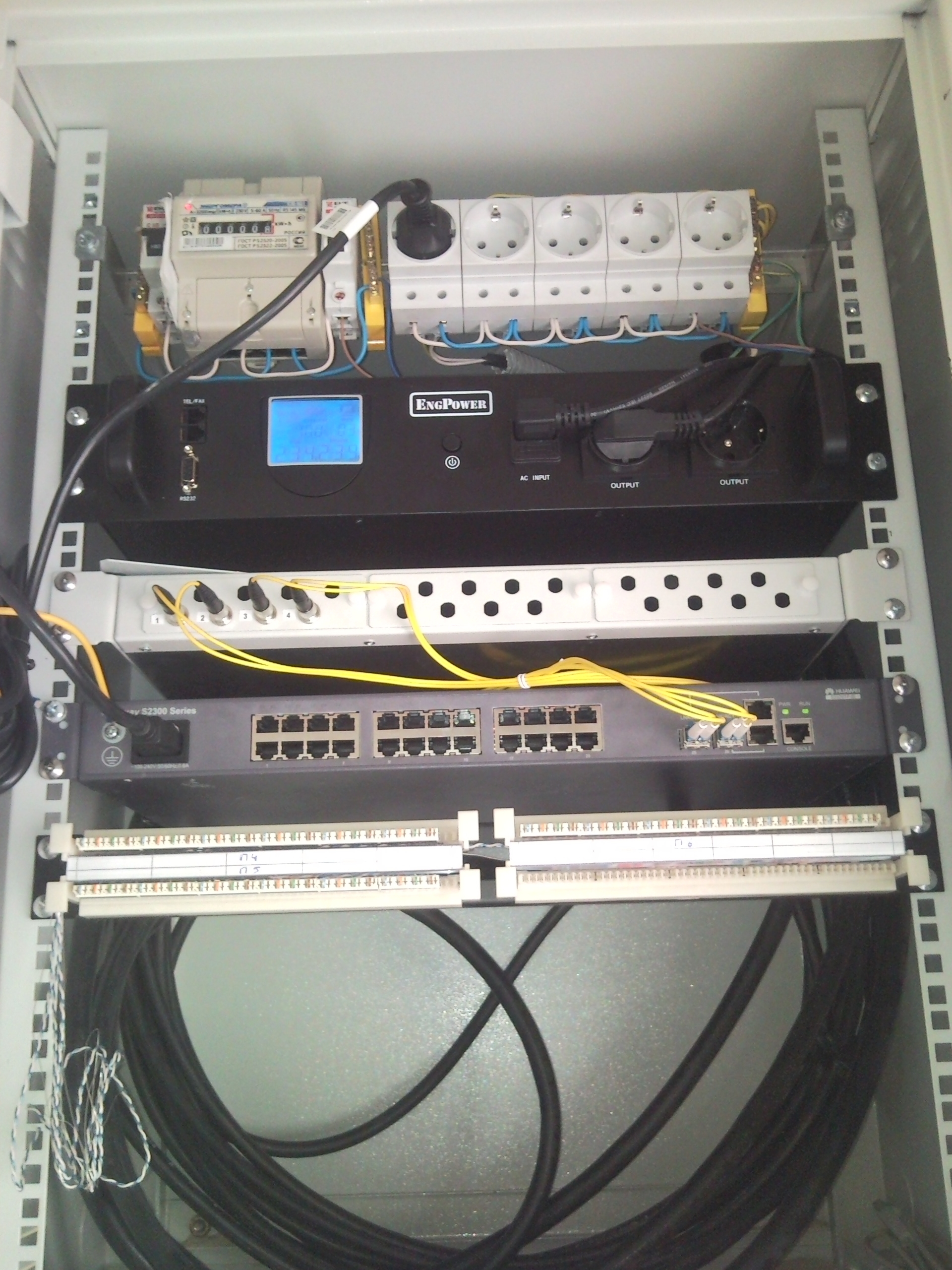

mantyr Posted July 10, 2012 Posted July 10, 2012 http://nag.ru/upload/images/1537718669.jpeg -- DIN-розетки конечно классные, но каковы они в монтаже на такой высоте от нижнего края ящика? Похоже заземление сверху, фаза и ноль значит снизу. Первая мысль - при необходимости можно добавить розеток, вторая мысль - что бы дополнительные розетки подключить надо либо вытащить (а стало быть и открутить) DIN-рейку либо как-то подлезть туда особо изощрённым способом. В случае вытаскивания можно ведь и оторвать что-нибудь, а если помимо вас там ещё пара-другая бригад что-попало будет делать. Или цель не удобство расширения а экономическая составляющая? Сразу видно что монтажники (или тех.начальство) в душе электрики:) Вставить ник Quote
Saab95 Posted July 10, 2012 Posted July 10, 2012 Наверно просто стандартного стоечного блока розеток не нашлось. Эти розетки на динрейку стоят достаточно дорого, что бы просто так их вешать, и неудобны в обслуживании - если в них втыкать вилку вся группа розеток внутрь продавливается. Вставить ник Quote
Vasmer Posted July 10, 2012 Posted July 10, 2012 Наверно просто стандартного стоечного блока розеток не нашлось. Эти розетки на динрейку стоят достаточно дорого, что бы просто так их вешать, и неудобны в обслуживании - если в них втыкать вилку вся группа розеток внутрь продавливается. ну незнаю всё нормально стандартное решение только вопрос почему нет ибп и счетчика? Вставить ник Quote

Saab95 Posted July 11, 2012 Posted July 11, 2012 А что там на фото в верхнем левом углу между автоматом и счетчиком? Салфетка для протирания оптических разъемов? =) Все же такие блоки розеток использовать не стоит - открытые части электроустановок под напряжением могут быть опасны. Можно случайно задеть рукой или отверткой и получить удар током. Их нужно тогда в пластиковый бокс размещать. Вставить ник Quote
Vasmer Posted July 11, 2012 Posted July 11, 2012 (edited) она ещё не закрыта крышкой гайки в конструктиве выше и ниже рейки для крепления крышки потому-что счетчик не опломбирован, а между автоматом и счетчиком паспорт на счетчик Edited July 11, 2012 by Vasmer Вставить ник Quote

Saab95 Posted July 12, 2012 Posted July 12, 2012 она ещё не закрыта крышкой гайки в конструктиве выше и ниже рейки для крепления крышки потому-что счетчик не опломбирован, а между автоматом и счетчиком паспорт на счетчик Интересная игра в загадки на картинке=) Интересно только зачем пломбировать счетчик в таком ящике? Когда всегда можно подключиться помимо него напрямую с автоматов =) В таком случае нужно пломбировать и крышку с двух сторон, но промбы выдается всего две, одна на счетчик, другая на блокировку защитного кожуха. Короче электрики как всегда жгут =) Вставить ник Quote
Vasmer Posted July 13, 2012 Posted July 13, 2012 Короче электрики как всегда жгут =) аминь! кстати там сбор показаний через телеметрический порт в счетчике Вставить ник Quote

kf72 Posted July 14, 2012 Posted July 14, 2012 ... а между автоматом и счетчиком паспорт на счетчик ув Vasmer у вас в каждом ящике счетчики? ваша инициатива или требование управляйки? дилемма: считать по установленной мощности или счетчики ставить. Вставить ник Quote
Vasmer Posted July 14, 2012 Posted July 14, 2012 ростелеком в проектах так заложено Вставить ник Quote
