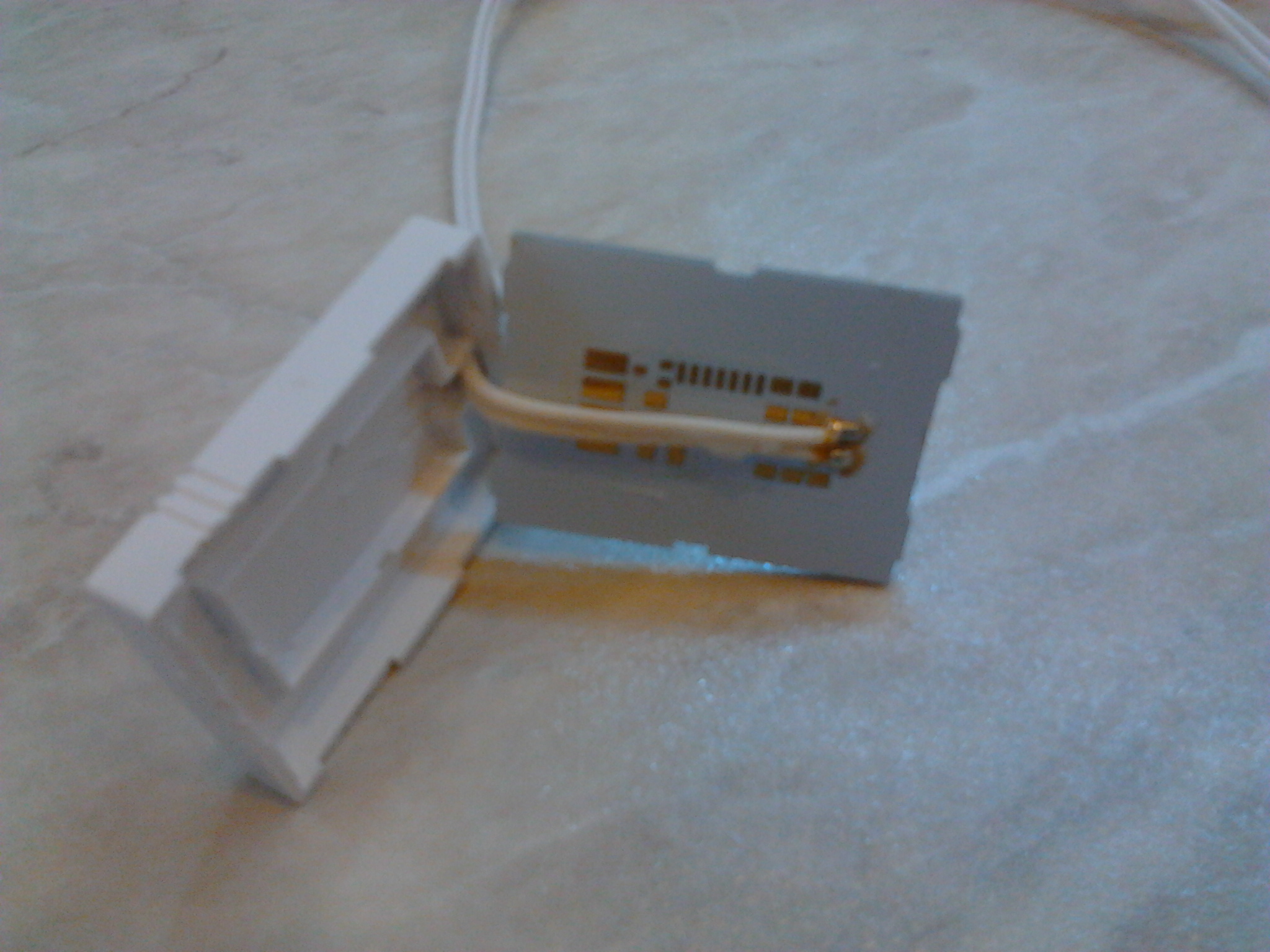

Midnight Posted November 28, 2013 Posted November 28, 2013 (edited) День добрый, продолжаю эксперименты: оставил один датчик со своим резистором в системе, буду следить за его поведением. Заодно разобрал второй датчик, в нем действительно ничего нет - только текстолит и дорожки на обратной стороне, хотя посадочные места под компоненты есть, ну и силиконовый герметик был. Я не жадный, но получается, что муляжи датчиков стоят дороже оригиналов с контроллером? Можно ведь и настоящий датчик подключить, трехпроводной. Получается, датчик представляет собой длинный провод, разорванный на дальнем конце дорожками на текстолите, тоесть это конденсатор, и вдобавок антенна, причем неплохая. Может датчик по витой паре (5Е) подключить вместо стандартных проводов, чтобы не было наводок, ну и шунт наверно нужен на дальнем конце (датчике)? Вот только что пришла смс, что сработал датчик, который я оставил для тестирования. Сделал запрос по состоянию датчиков: get senses - пришел ответ, что все нормально, сработок нет. Тоесть датчик на мгновение срабатывает и приходит в норму. Пришли еще 2 смс - сработали оба датчика, даже тот которого нет. Теперь точно ничего не понимаю. Edited November 28, 2013 by Midnight Вставить ник Quote

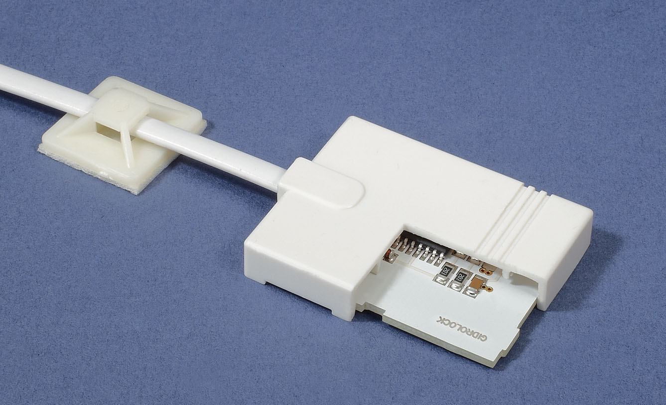

Dmitry Polyakov Posted November 29, 2013 Posted November 29, 2013 муляжы НАГ не продаёт )) просто есть три вида этих датчиков 1.старый, не продаётся 2.обычный без контроллера, который продаёт НАГ 3.с контроллером, самостоятельное устройство, стоит около 1000 рублей. при "ложном" срабатывании обратите внимание на счётчик перезагрузок устройства. номинал подтягивающего сопротивления уменьшили? Вставить ник Quote
Midnight Posted November 29, 2013 Posted November 29, 2013 муляжы НАГ не продаёт )) просто есть три вида этих датчиков 1.старый, не продаётся 2.обычный без контроллера, который продаёт НАГ 3.с контроллером, самостоятельное устройство, стоит около 1000 рублей. при "ложном" срабатывании обратите внимание на счётчик перезагрузок устройства. номинал подтягивающего сопротивления уменьшили? Дмитрий, здравствуйте Сопротивление пока не менял, устройство далеко от меня, к тому же срабатывает даже датчик, которого нет (и резистора тоже нет). Счетчик это который "Counter of ERD resets" , правильно понимаю, а то в инструкции не нашел? По поводу датчиков, я сравнивал цены с официальным сайтом гидролока, поэтому посчитал, что без начинки он должен стоить намного дешевле, но это как говорится только мое личное мнение. Извините если нагрубил. Не кините еще ссылку на датчик за 1000 руб., тоже найти не могу. Вставить ник Quote
Dmitry Polyakov Posted November 30, 2013 Posted November 30, 2013 муляжы НАГ не продаёт )) просто есть три вида этих датчиков 1.старый, не продаётся 2.обычный без контроллера, который продаёт НАГ 3.с контроллером, самостоятельное устройство, стоит около 1000 рублей. при "ложном" срабатывании обратите внимание на счётчик перезагрузок устройства. номинал подтягивающего сопротивления уменьшили? Дмитрий, здравствуйте Сопротивление пока не менял, устройство далеко от меня, к тому же срабатывает даже датчик, которого нет (и резистора тоже нет). Счетчик это который "Counter of ERD resets" , правильно понимаю, а то в инструкции не нашел? По поводу датчиков, я сравнивал цены с официальным сайтом гидролока, поэтому посчитал, что без начинки он должен стоить намного дешевле, но это как говорится только мое личное мнение. Извините если нагрубил. Не кините еще ссылку на датчик за 1000 руб., тоже найти не могу. на офсайте гидролока датчик стоит 450р в НАГе оптовая цена 483 рубля, за такой же двухпроводный датчик, без начинки. Вставить ник Quote
