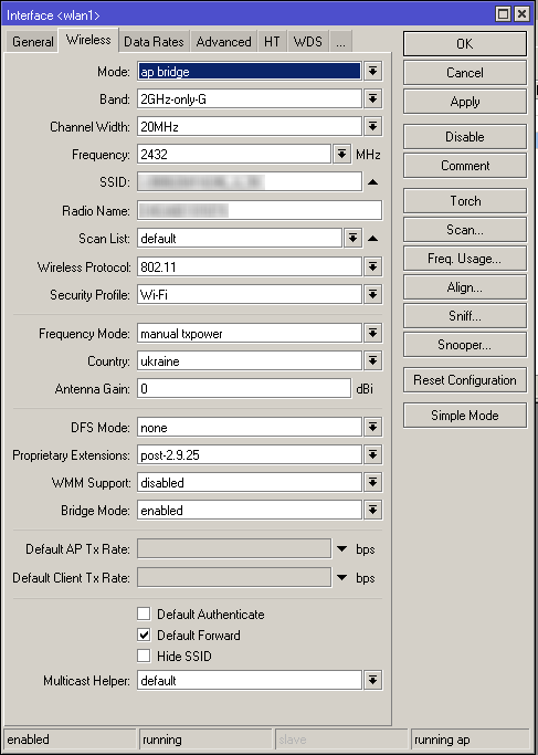

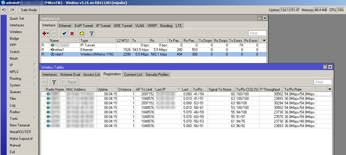

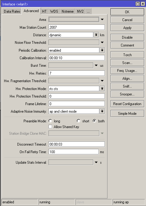

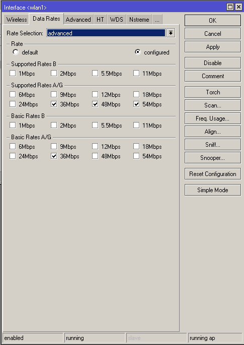

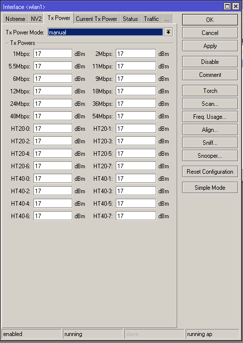

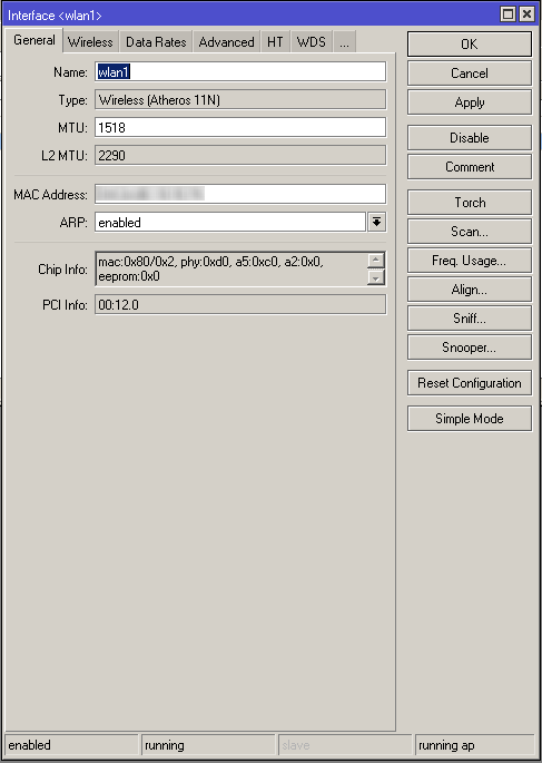

-кабельщик- Posted July 13, 2012 Posted July 13, 2012 Многие так и работают, держат по 20-30 клиентов и раздают порядка 10мбит со всего сектора. Saab95, дайте рекомендации по тонким настройкам меж рутербордом и клиентами локо2. По прошествии трех месяцев смены базы не отпускает ощущение, что простой буллет2 здесь же отдавал клиентам столько же, если не больше трафика. На рутерборде конечно появилось много новых удобных фич для работы, но на уровне WiFi иногда нападает такой ступор, что хоть стреляйся... ПС. Не предлайте заменить все СРЕ (unreal). Не предлагайте поменять канал или искать помехи (их нет). Вставить ник Quote
Saab95 Posted July 13, 2012 Posted July 13, 2012 Выкладывайте скрины вкладок Wireless, DataRates, Advanced, TxPower. Вставить ник Quote

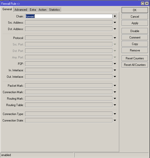

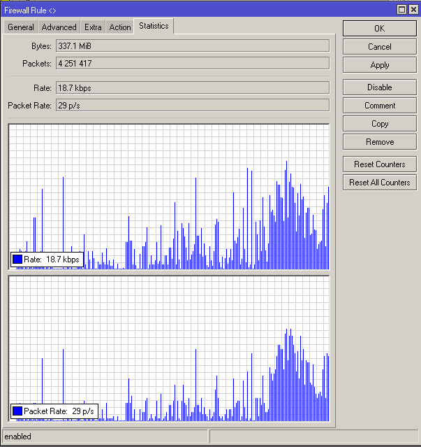

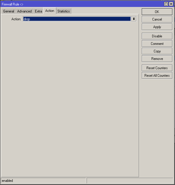

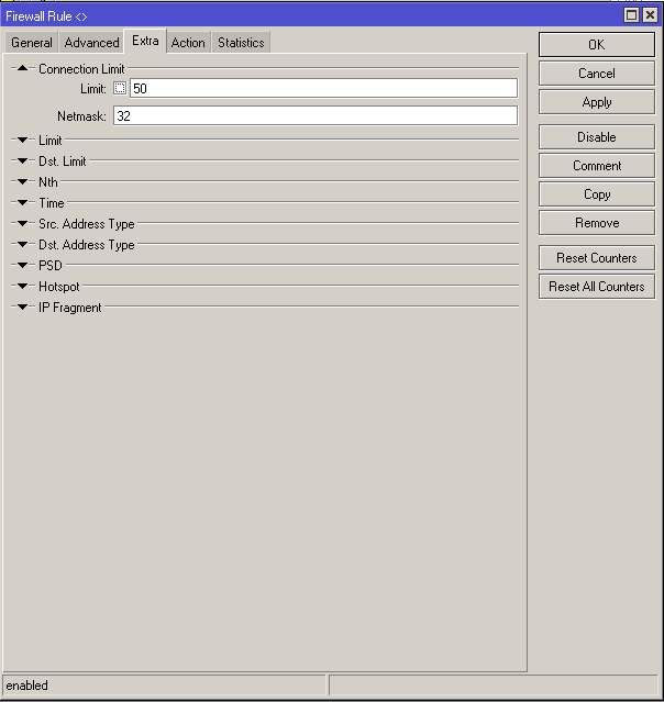

-кабельщик- Posted July 13, 2012 Posted July 13, 2012 Периодический ступор выражается в падении отдачи трафика до 1,5-2,0Мбит (его тянут 1-2 клиента, причем в разное время разных). В это время на любое другое СРЕ (не тянущее трафик) пинги резко возрастают. Кол-во сессий ограничено правилом (картинки 7-10). ПС. Сейчас (на момент скринов) база не в ступоре. Вставить ник Quote
Saab95 Posted July 13, 2012 Posted July 13, 2012 Уменьшите мощность на передачу на канальной скорости 48М до 16, а на 54М до 15. Зафильтруйте весь трафик на бридже между беспроводными клиентами, создайте правило в Bridge --+ Filters, где in и out bridge = ваш бридж, in и out interface с восклицательным знаком ваш выходной интерфейс и сделайте действие drop. Тогда клиенты друг другу ничего посылать не будут. И галочку Default Forward снимите. Вставить ник Quote
-кабельщик- Posted July 13, 2012 Posted July 13, 2012 Saab95, я попробую, но мне малопонятно текстом про бриджовое правило. Боюсь ошибиться. Вы не могли б показать правило в картинках? Имена моих интерфейсов видны на первом скрине ( wlan1 и ether1 ). IP tunnel - это для авторизации по радиусу. Еще пару вопросов. Борд работает роутером. Единственно, где проскакивает упоминание про бридж - радиокарта (wireless...bridge mode-enabled). То есть что - всего навсего радиокарта может бриджевать клиентов между собой, а не только на роутер? На вкладке Bridge у меня пусто. Даже допустим, что клиенты бриджуются между собой. Но ведь у них на СРЕ включены шейперы (1024к/512к либо 2048к/512к). Они могут таким путем положить радио? Про галочку Default Forward мой админ говорил , что оно должно стоять для работы авторизации по радиусу. Он неправ? Вставить ник Quote
