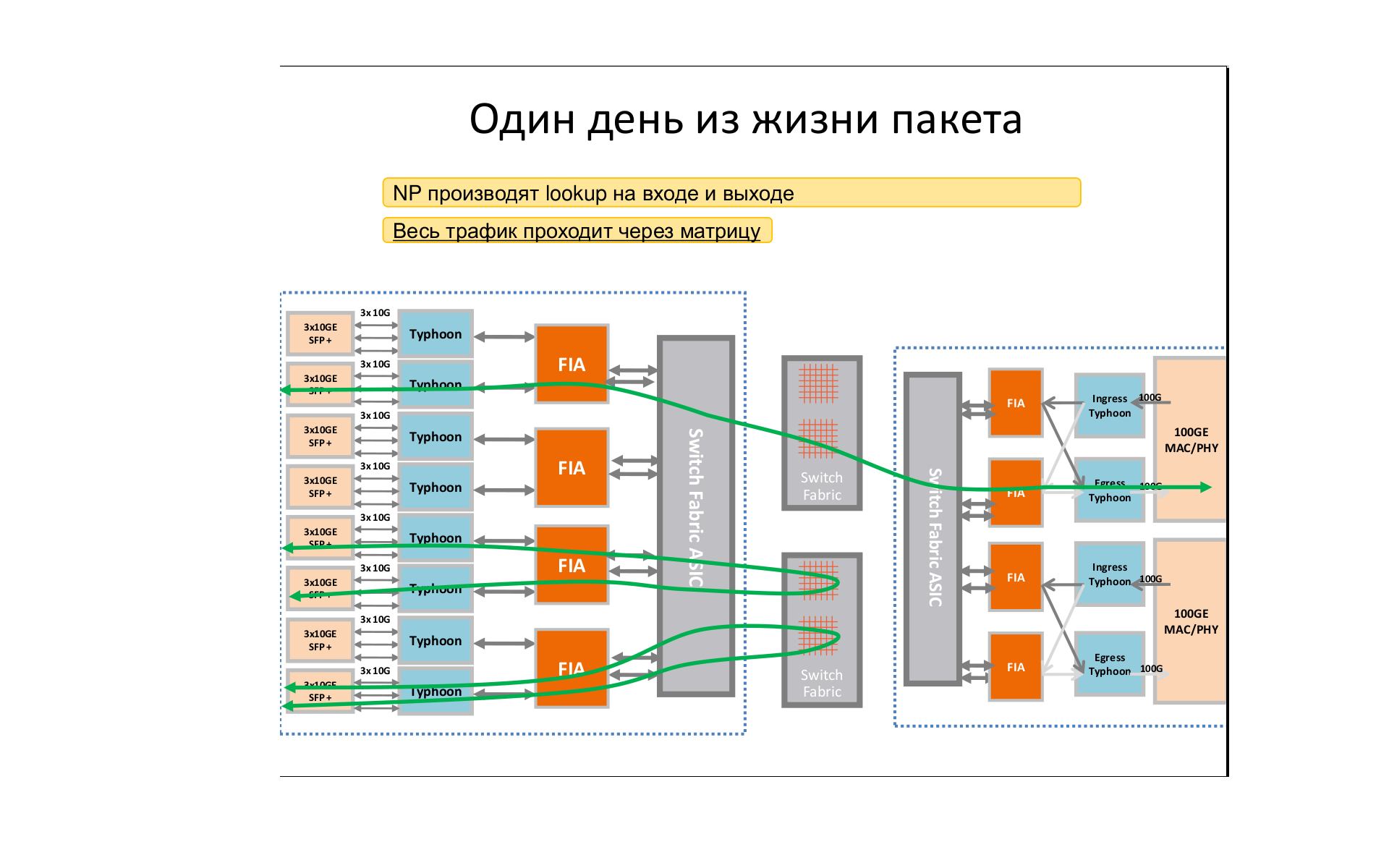

zi_rus Posted July 7, 2012 Posted July 7, 2012 (edited) С какого перепоя? Вот как там трафик ходит Edited July 7, 2012 by zi_rus Вставить ник Quote
Sergey M. Posted July 8, 2012 Author Posted July 8, 2012 Если я правильно понимаю, то свитч фабрик на RSP находится?! Имеется ввиду сама плата процессорная, а не именно CPU. таким образом решение куда слать трафик принимается непосредственно на плате RSP и линейные карты тут не причем. А память на линейных картах используется под буфера, QoS и т.д. это если я все правильно понял из презентаций. Вставить ник Quote
zi_rus Posted July 8, 2012 Posted July 8, 2012 Находится, но это ничего не значит, она логически отделена от RP all packet-forwarding decisions and actions take place on the individual line cards. Решение о форфардинге пакета принимает NPU (один или несколько), расположенный на LC, на основании FIB, которую на него загрузил LC CPU, который в свою очередь получил FIB от RP. Не нашел детальной картинки устройства свич-фабрики, но это не важно, факт в том, что будь на RSP хоть 100500 гигов памяти, FIB все равно должна быть на LC Вставить ник Quote
