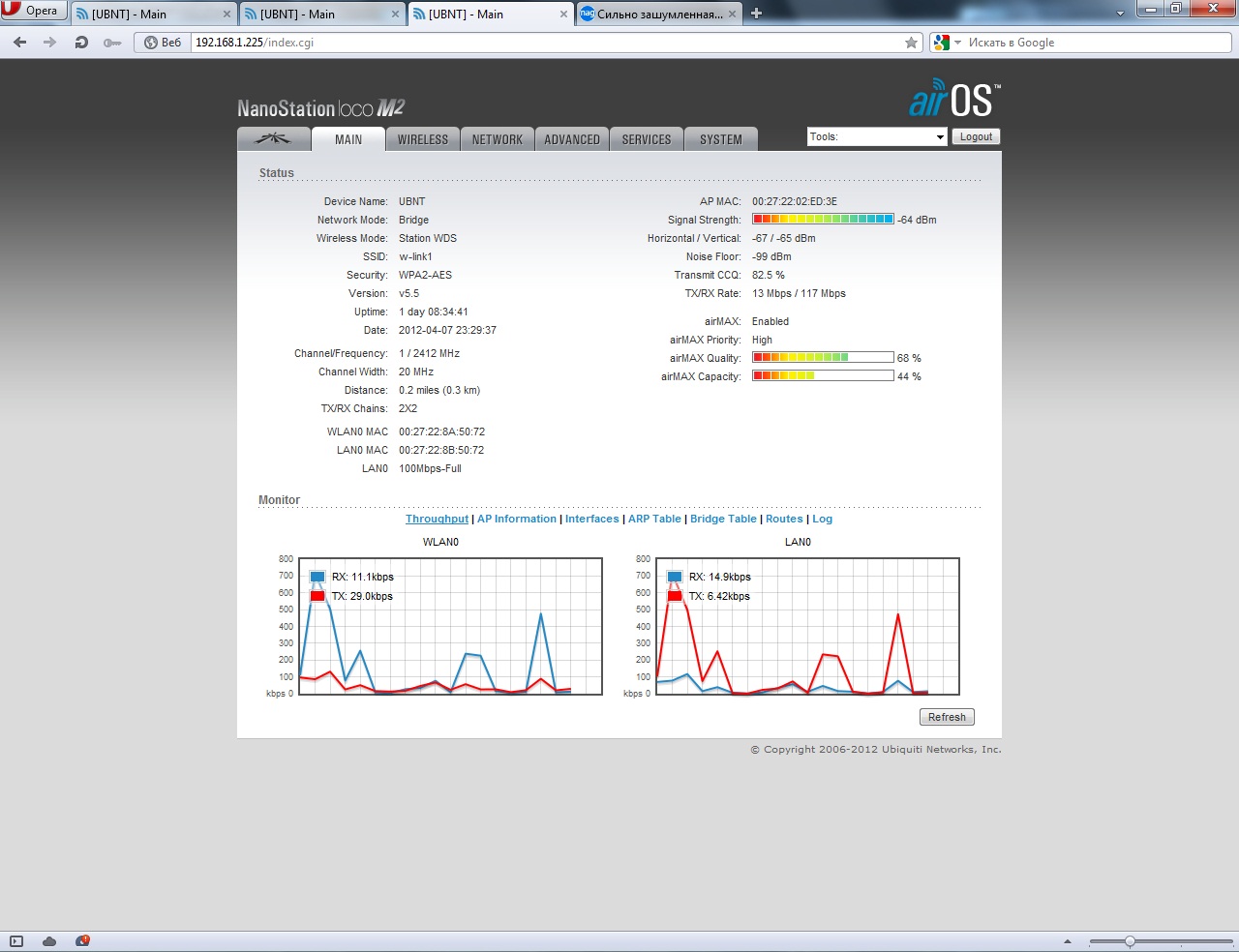

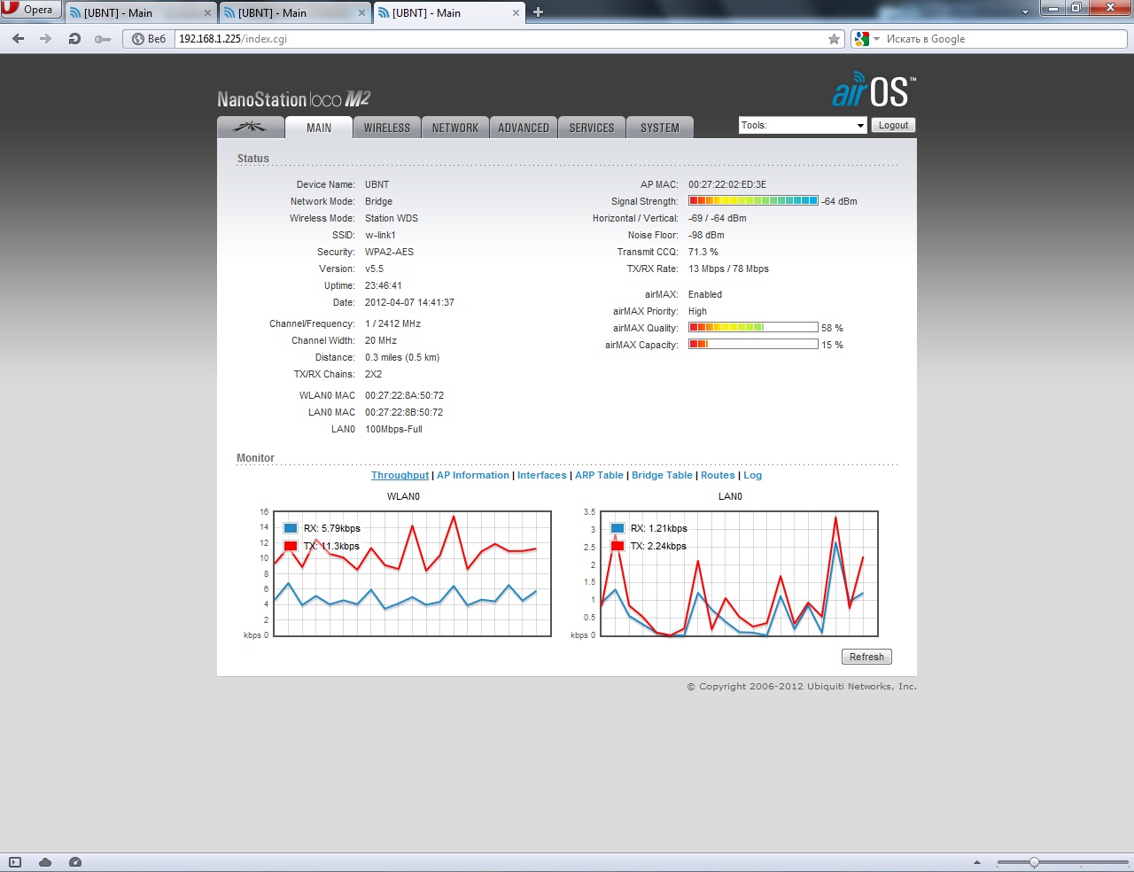

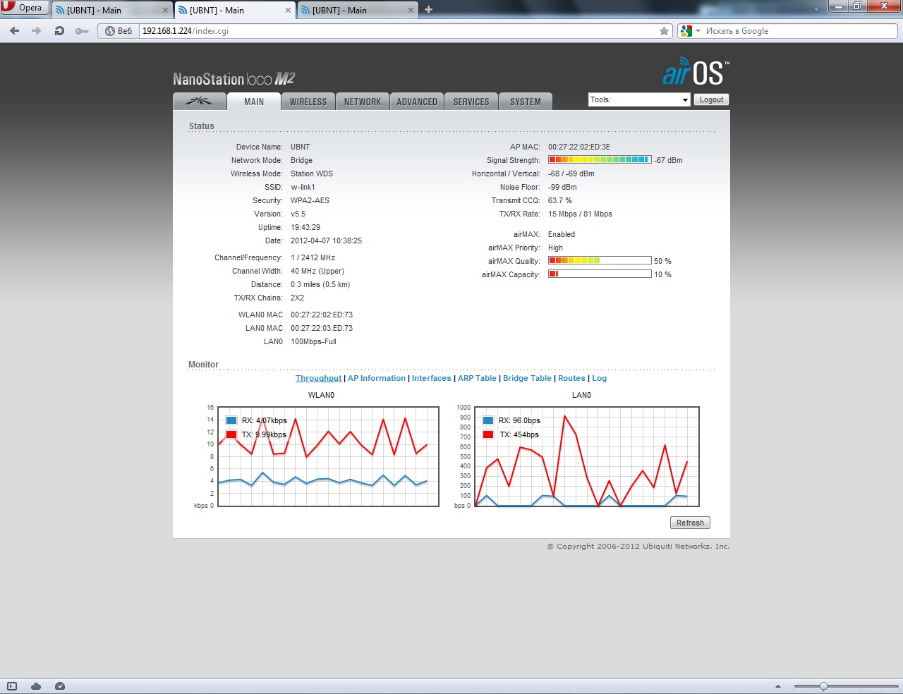

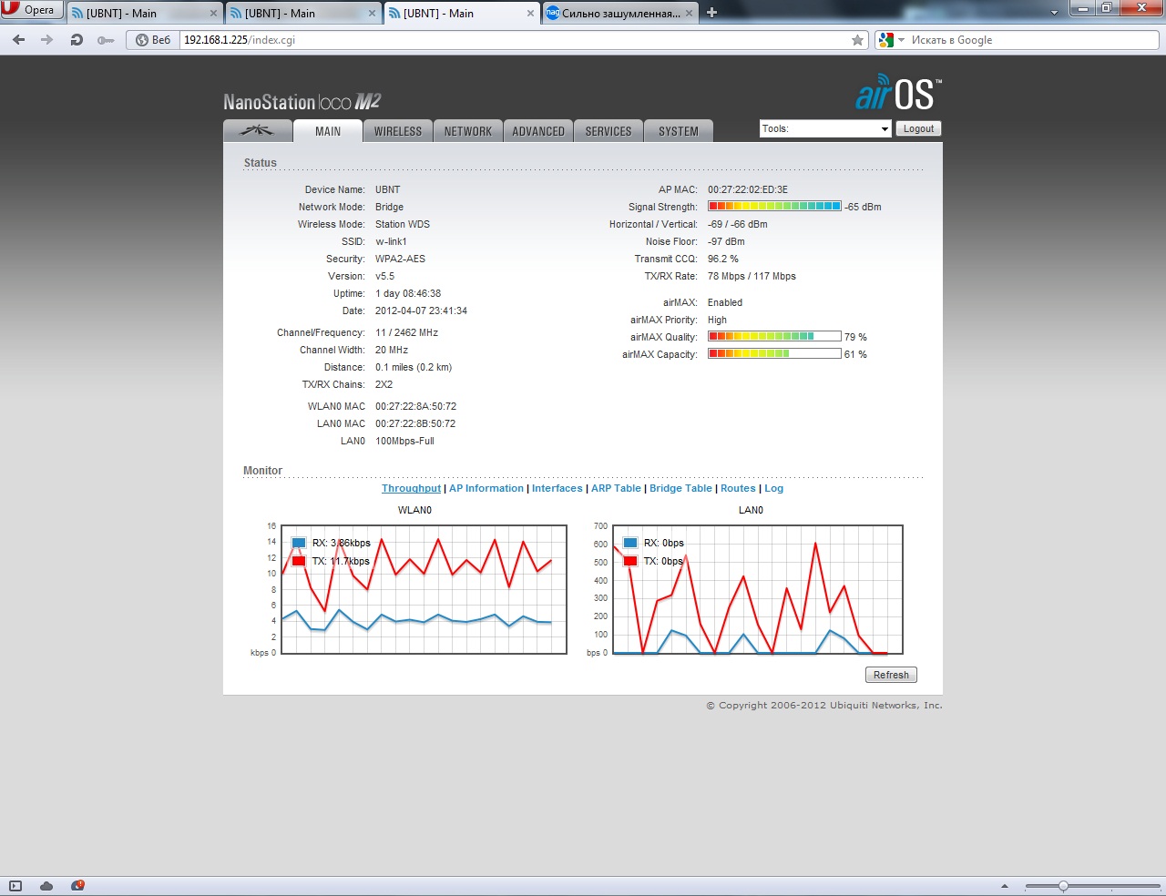

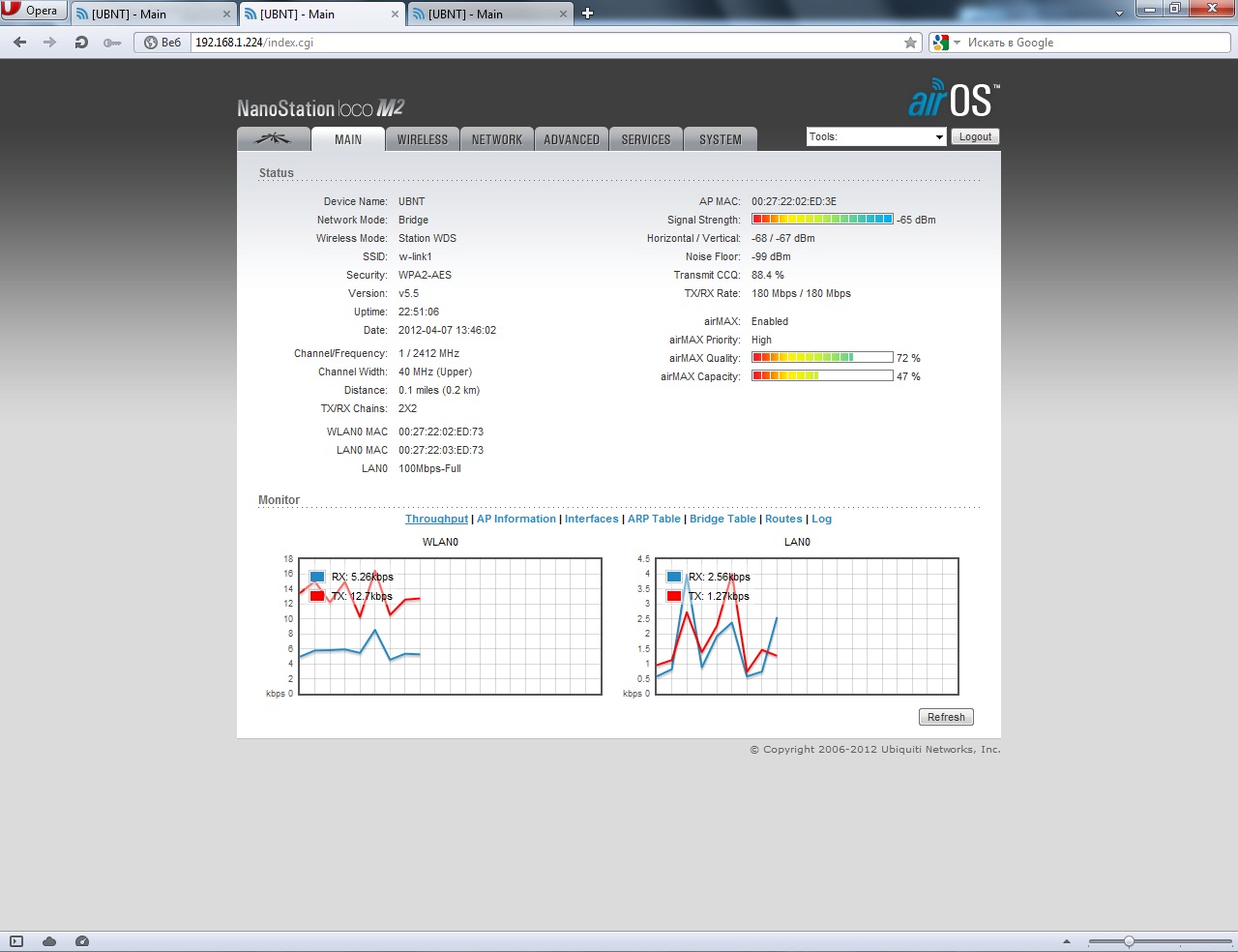

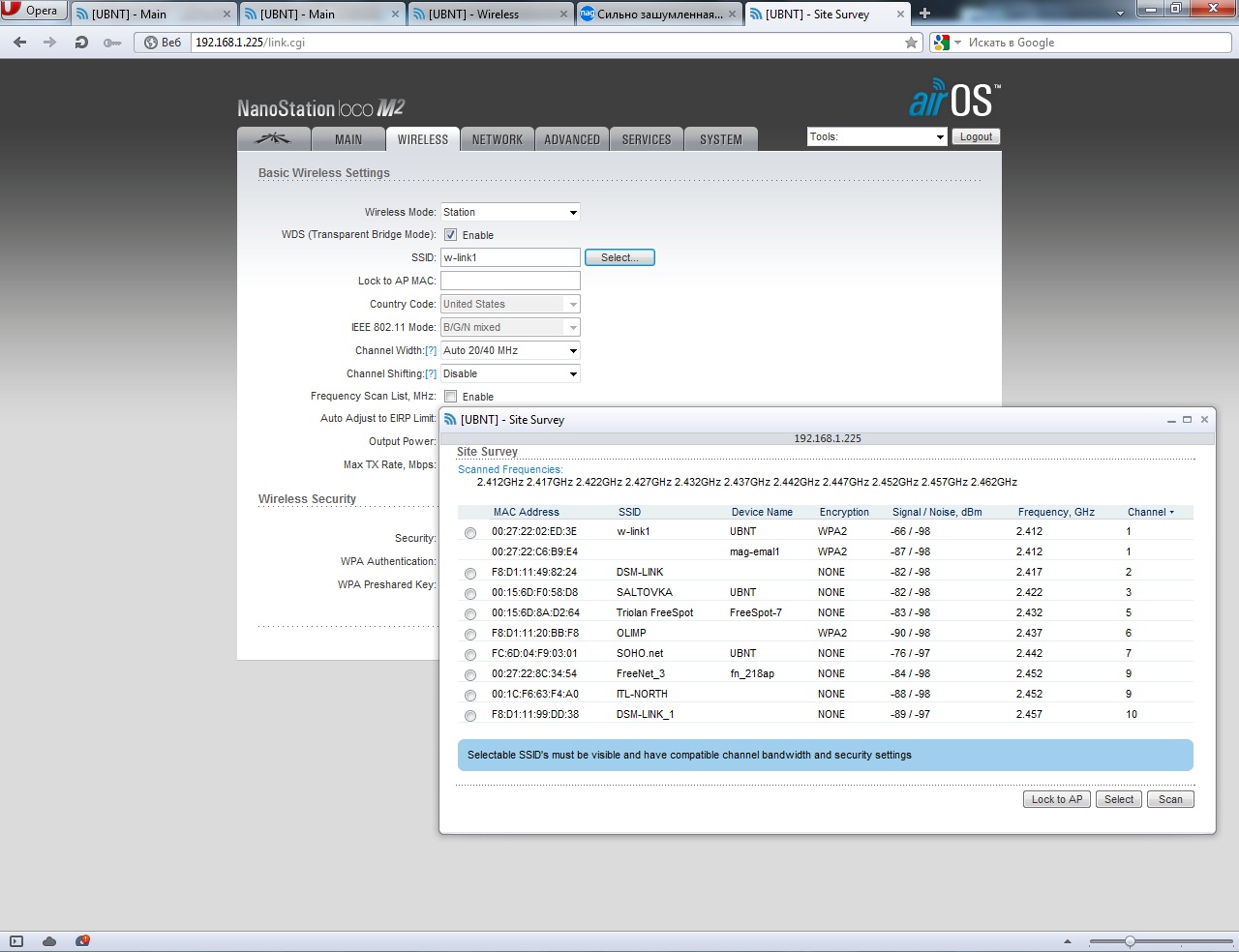

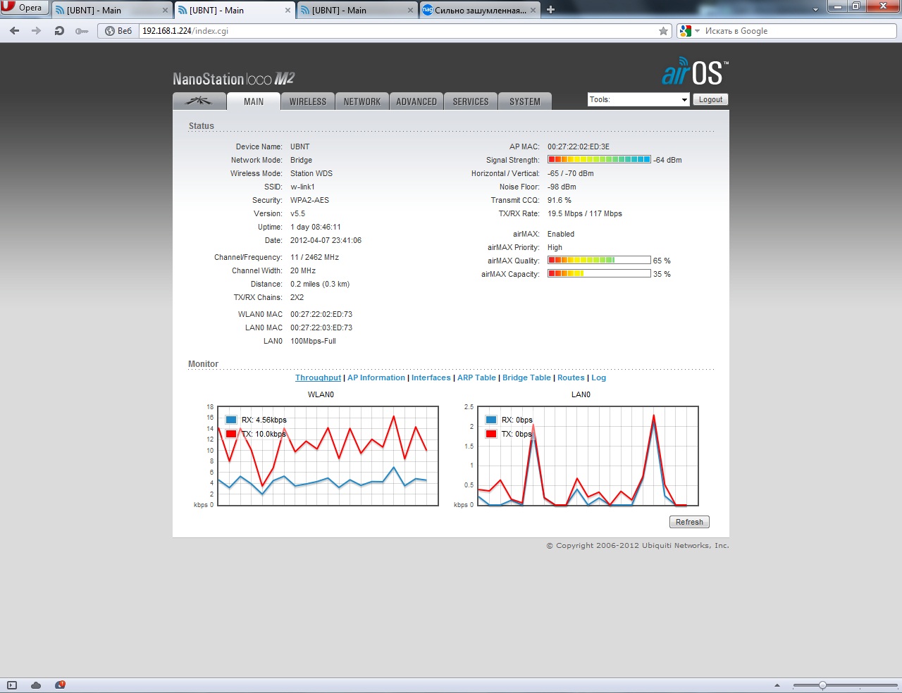

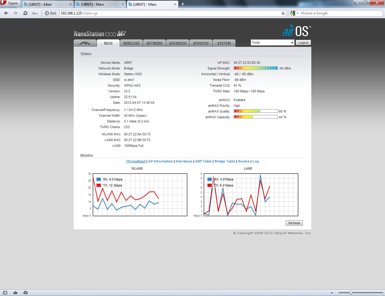

Sipl Posted July 5, 2012 Posted July 5, 2012 (edited) Ubiquiti NSM2Loco Сильно зашумленная местность или эффект новой прошивки? Еще год назад все работало замечательно, сейчас наблюдается вот такая вот ситуация! Это нормально? Сканируя эфир увидел, что точек доступа появилось больше в городе вот поэтому и стало хуже! Edited July 5, 2012 by Sipl Вставить ник Quote

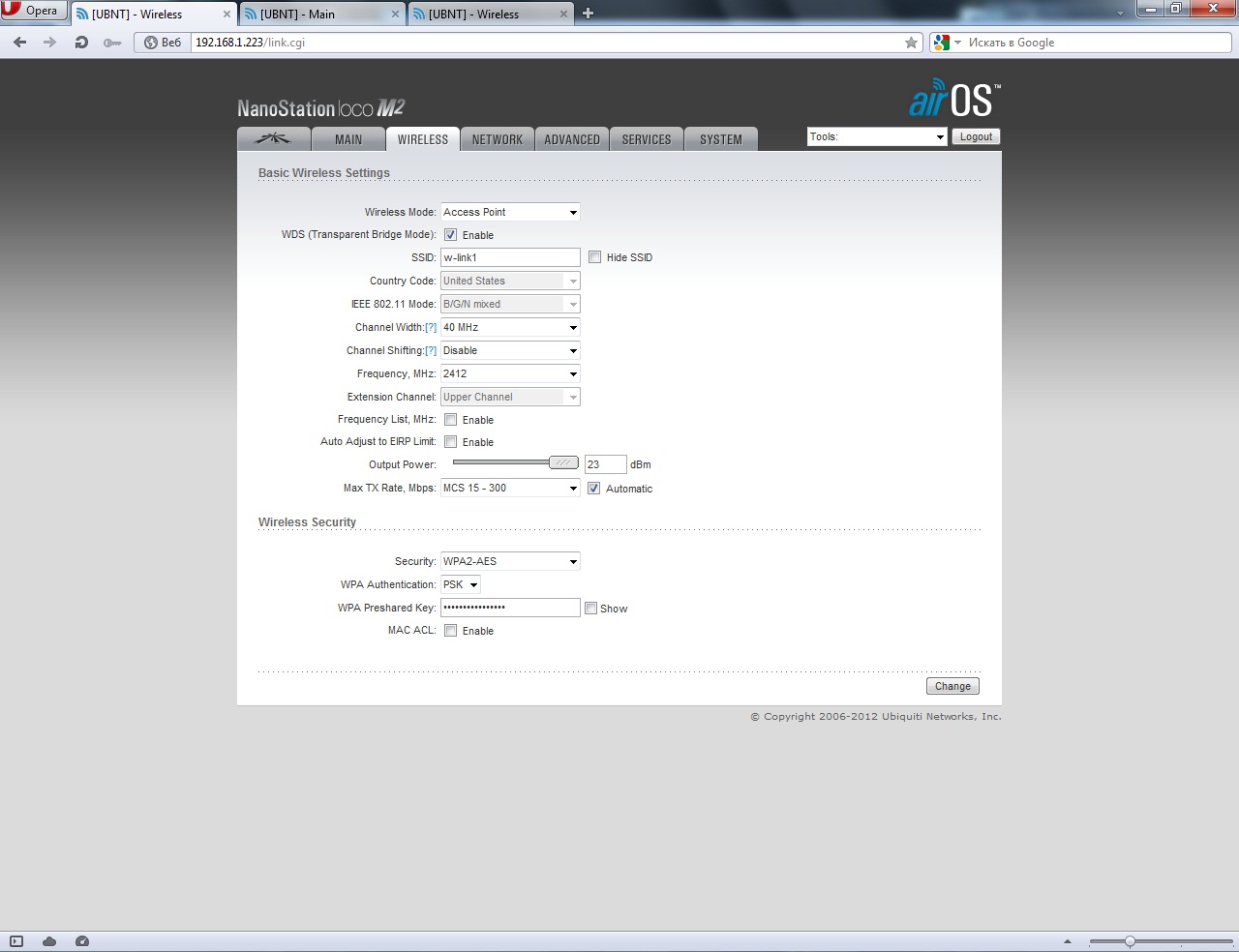

Pushadj Posted July 5, 2012 Posted July 5, 2012 канал 40 ...!!!! Сколько писали!!!! 20 ставте!!! дистанция у Вас 0.3??? какого у вас мощность так выкручена? http://forum.nag.ru/forum/index.php?showtopic=73541 Вам сначало сюда! Вставить ник Quote

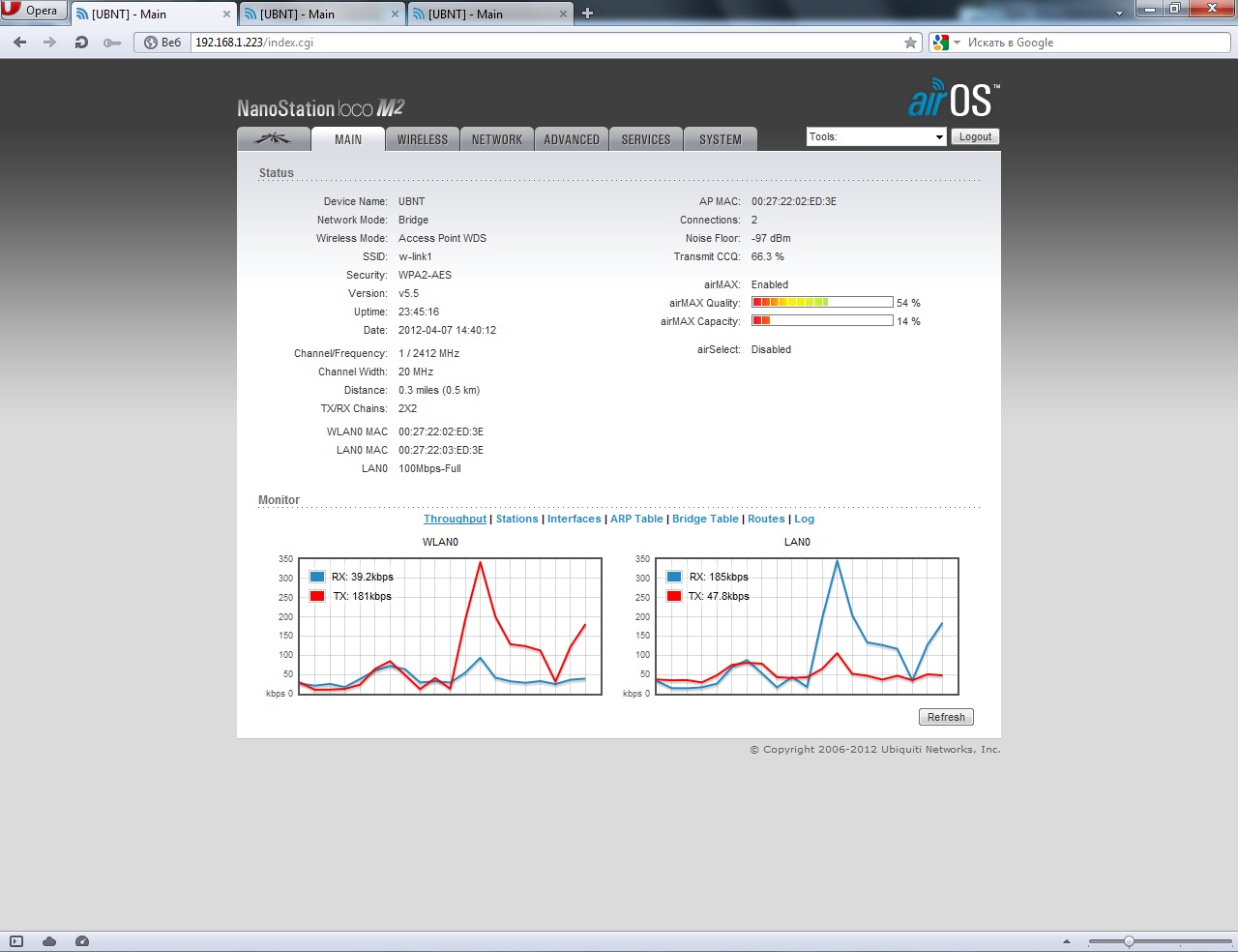

Sipl Posted July 5, 2012 Author Posted July 5, 2012 ну так целый год на 40 работало отлично, все было супер TX/RX Rate: 160 Mbps/160 Mbps был на обеих клиентских точках! Вставить ник Quote
Saab95 Posted July 5, 2012 Posted July 5, 2012 ну так целый год на 40 работало отлично, все было супер TX/RX Rate: 160 Mbps/160 Mbps был на обеих клиентских точках! Если бы было все супер, то TX/RX Rate был бы 300 Mbps/300 Mbps. Если вы поставите полосу 20мгц, то можете получить 150/150, что не сильно будет отличаться от ваших предыдущих результатов. А могло вообще просто антенны сдуть, поэтому начинать надо с проверки надежности крепления и наведения устройств. Вставить ник Quote

dsk Posted July 5, 2012 Posted July 5, 2012 У М2 локо дубовый приемник, уборка мощи только усугубит ситуацию, и так вон -67. Надо менять девайсы. Вставить ник Quote

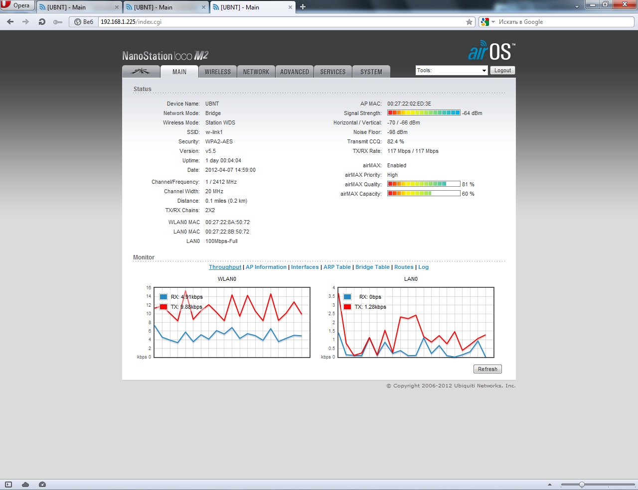

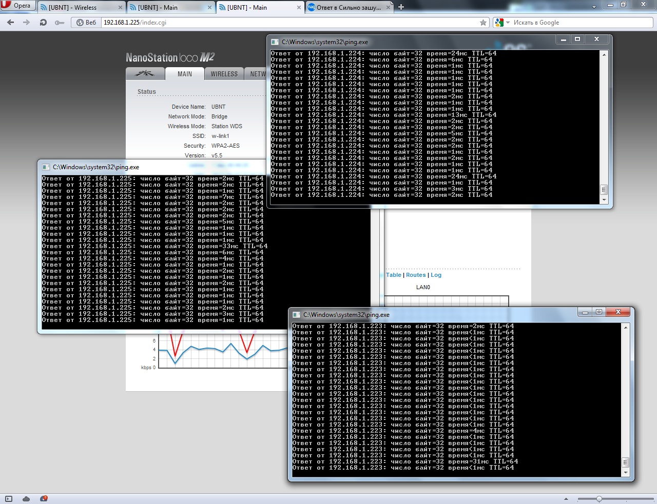

Sipl Posted July 5, 2012 Author Posted July 5, 2012 Прошло два часа, я настройки не менял, точки не перезагружал, нечего не трогал, и картина вот такая! Вставить ник Quote

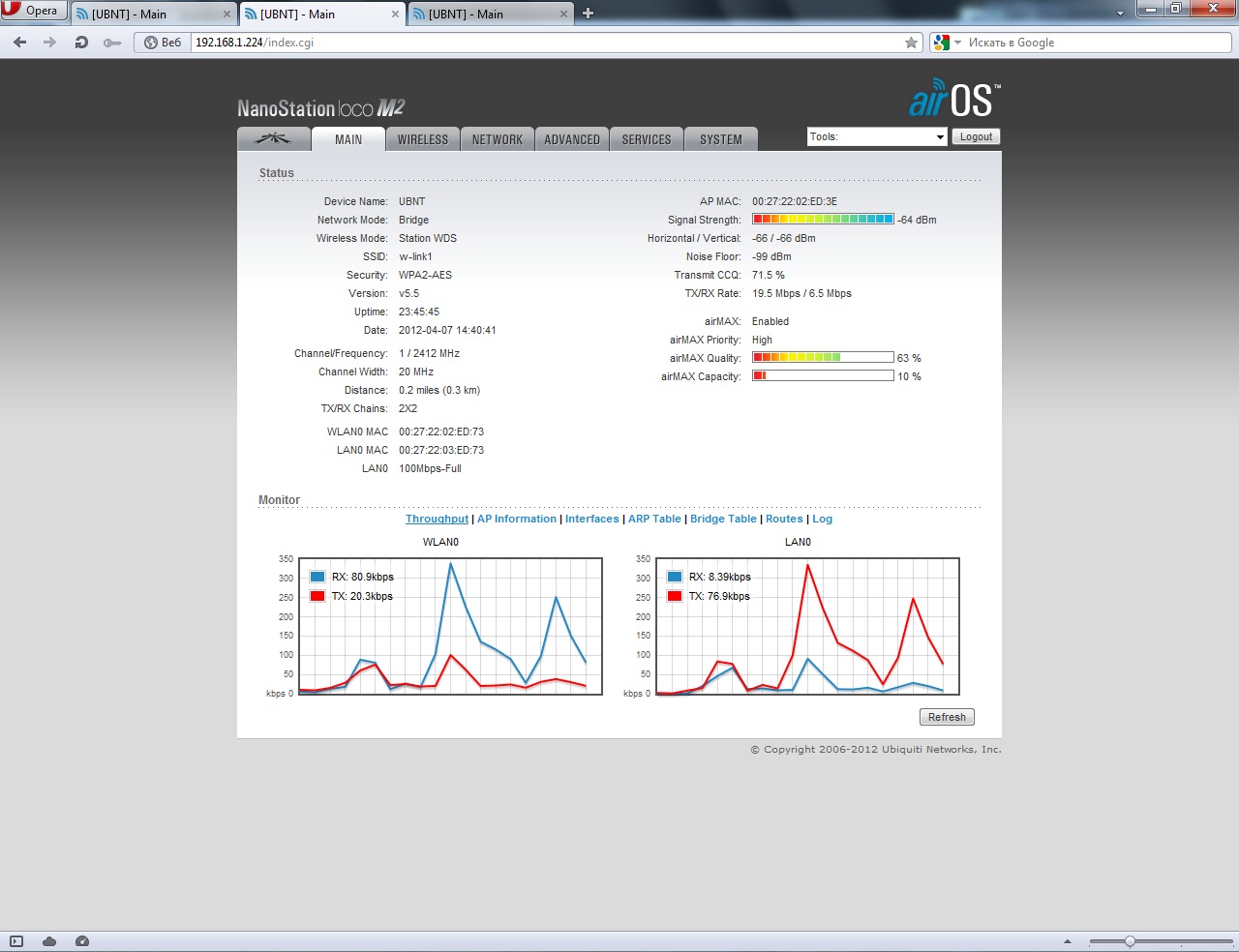

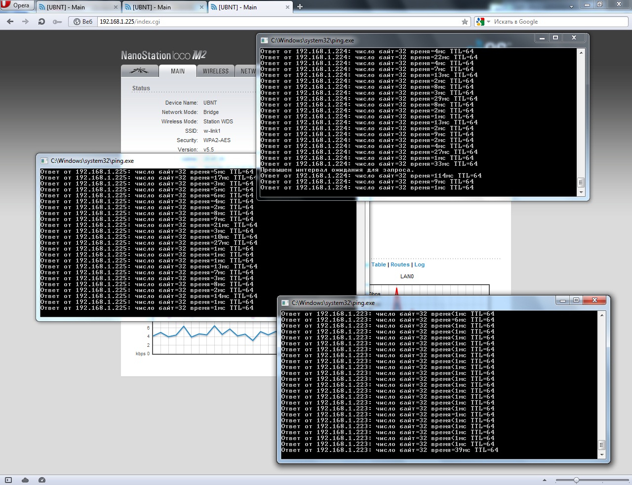

Sipl Posted July 5, 2012 Author Posted July 5, 2012 Ну так почему тогда прыгают значения, то хорошо работает то плохо, в чем причина? Вставить ник Quote
Saab95 Posted July 5, 2012 Posted July 5, 2012 Ну так почему тогда прыгают значения, то хорошо работает то плохо, в чем причина? Помехи от других беспроводных сетей как вариант. Или что-то видимость перегораживает. Ширину канала поставьте 20 и посмотрите на изменения показателей реальной прокачки через устройства. Вставить ник Quote

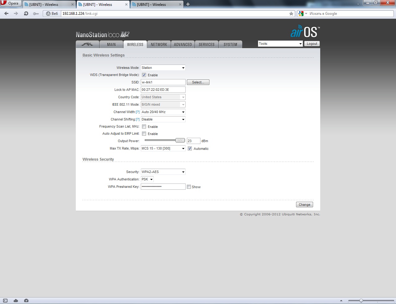

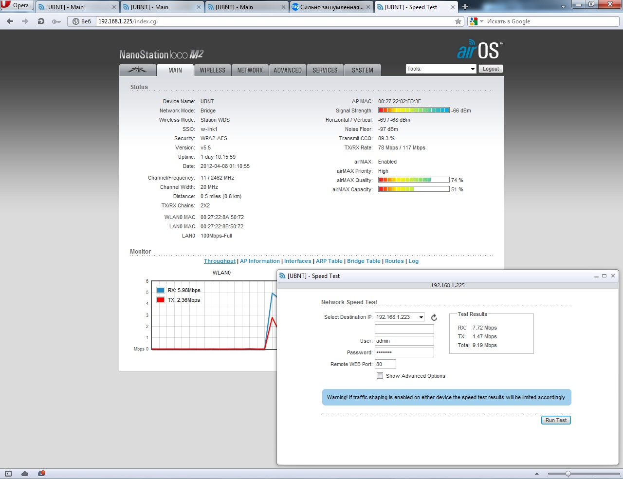

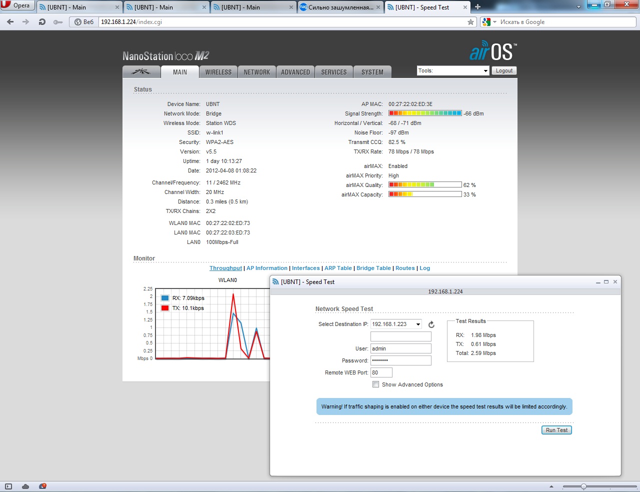

Sipl Posted July 5, 2012 Author Posted July 5, 2012 Ширину канала поставьте 20 и посмотрите на изменения показателей реальной прокачки через устройства. Вот переставил! :( Вставить ник Quote

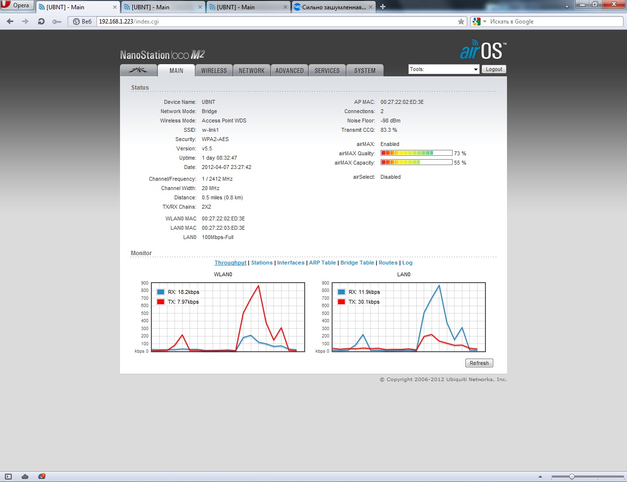

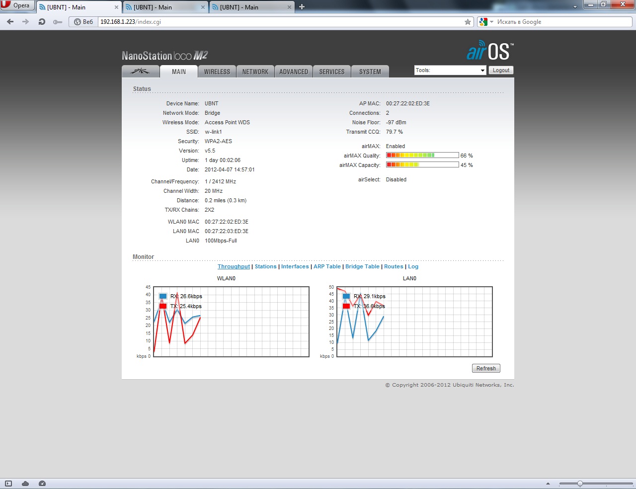

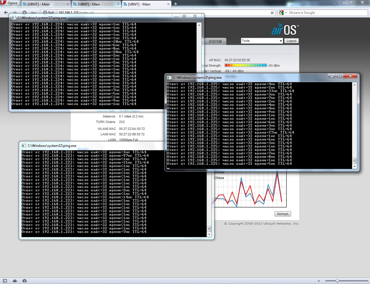

Sipl Posted July 5, 2012 Author Posted July 5, 2012 Прошло еще немного времени и ситуация поменялась! Вставить ник Quote

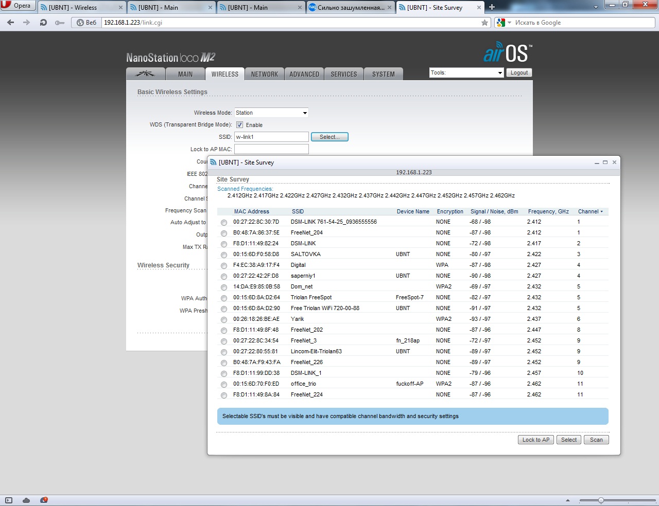

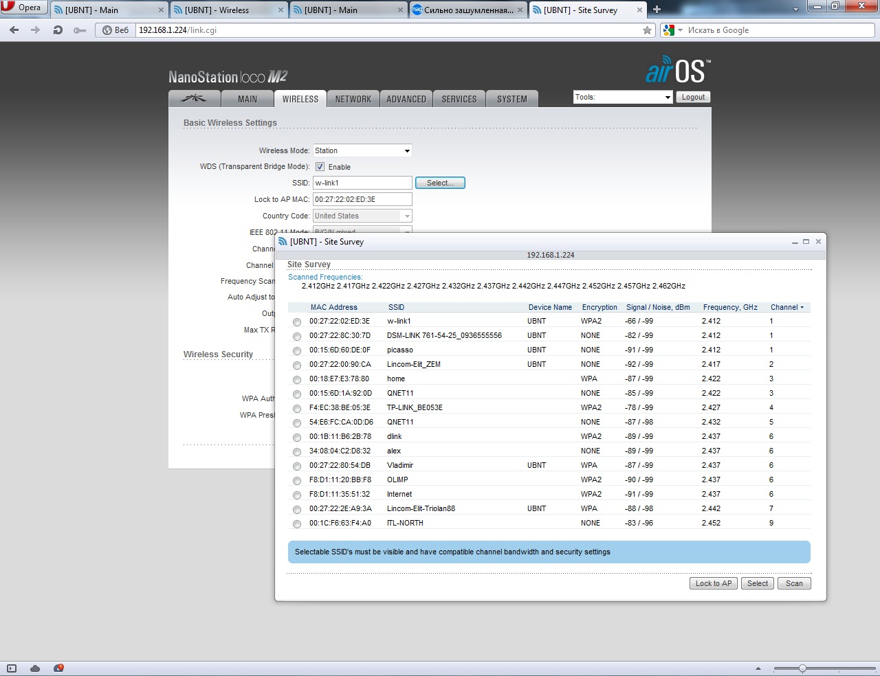

Saab95 Posted July 5, 2012 Posted July 5, 2012 Теперь попробуйте канал работы поменять на другой. Запустите сканирование эфира, вам покажут список всех точек доступа. Отсортируйте их по уровням сигналов, что бы вверху были с самыми высокими. Запишите частоты, на которых они работают и поставьте себе такие, на которых уровень сигнала самый низкий, или где нито не сидит. Вставить ник Quote

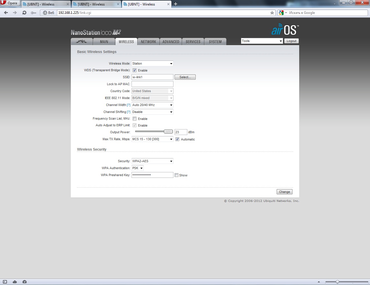

Sipl Posted July 6, 2012 Author Posted July 6, 2012 Вот скрины до и после, поменял на 11 канал Вставить ник Quote
Saab95 Posted July 6, 2012 Posted July 6, 2012 Так вы поменяли, теперь нужно запустить тест скорости через устройства. Либо в меню Tools - Bandwidth Test, либо закачкой какого-то файла. Вставить ник Quote
Pushadj Posted July 6, 2012 Posted July 6, 2012 (edited) Channel Shifting у кого-то стоит вот и гуляет все непонятно где и когда...)))) у каждого ещё 40 стоит ....))) валите друг друга!!! Edited July 6, 2012 by Pushadj Вставить ник Quote

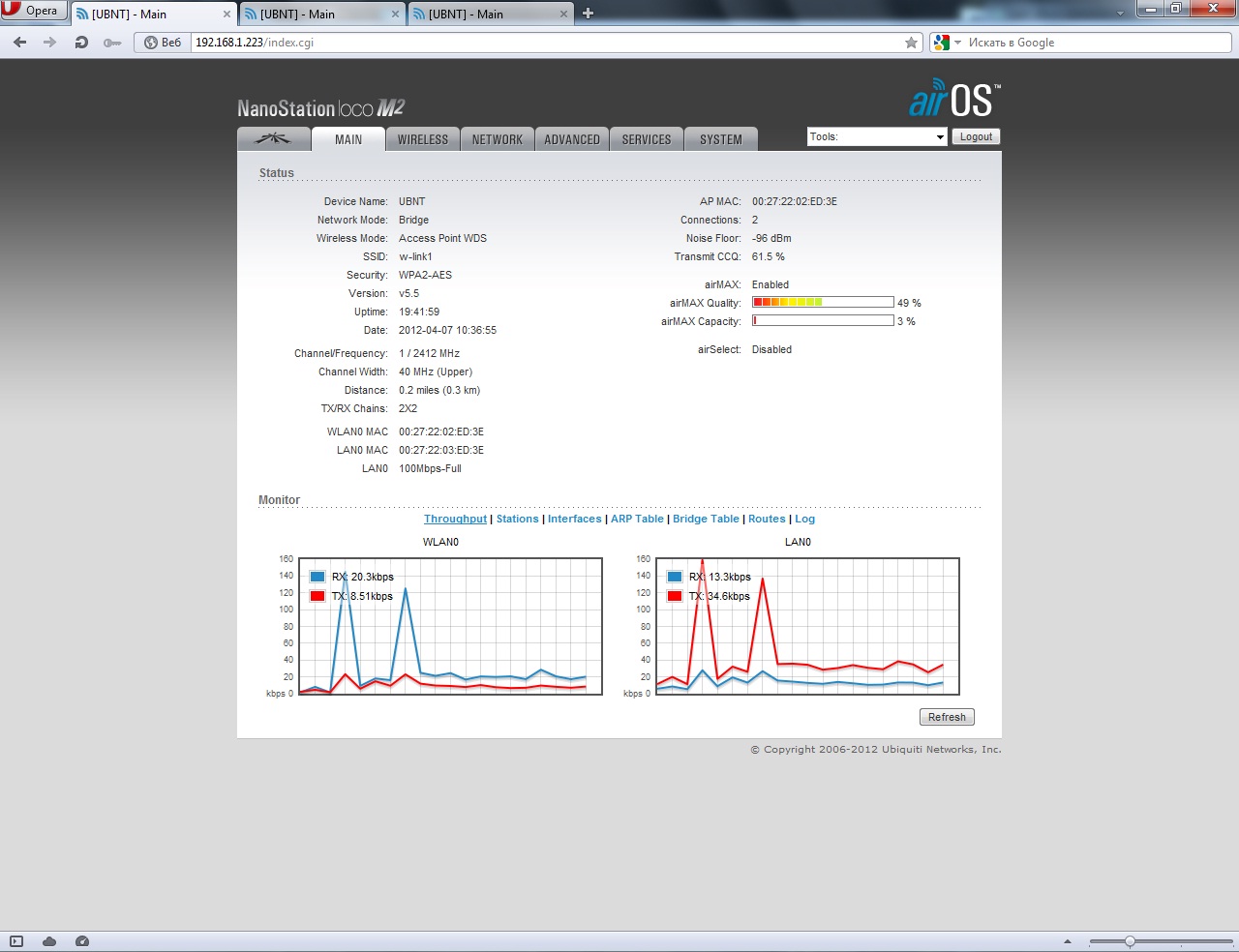

Sipl Posted July 6, 2012 Author Posted July 6, 2012 Так вы поменяли, теперь нужно запустить тест скорости через устройства. Либо в меню Tools - Bandwidth Test, либо закачкой какого-то файла. Вот скрины теста скорости: Вставить ник Quote
MaXToP Posted July 6, 2012 Posted July 6, 2012 с таким полисадником в эфире -вобще радость что хоть какая-скорость есть на наносах на 2,4 есть только 3 ! непересекающиейся частоты на 20Мгц, то есть только 3 станции не будут мешать друг-другу, это в теории а на практике УБНТшные девайсы да еще с выкрученными передатчиками запросто по 40Мгц эфира ложут ! это если на 20 работают, а про полосу в 40 да еще с полной мощью, даже думать не хочется там какойнить ***-of AP какой рядом с вами с выкрученной мощью, поставил нового клиента, которого вы не засечете своим наносом, вот и начались проблемы с эфиром Вставить ник Quote

Saab95 Posted July 6, 2012 Posted July 6, 2012 там какойнить ***-of AP какой рядом с вами с выкрученной мощью, поставил нового клиента, которого вы не засечете своим наносом, вот и начались проблемы с эфиром На микротике есть сканер беспроводной сети, который показывает не только базовые станции, но и излучение от клиентских устройств. Кроме этого можно узнать занятость эфира и передаваемые по нему потоки данных. UBNT шумит сверх полосы очень сильно. Это хорошо видно на микротике если делать сканирование беспроводных сетей. Базы на микротиках там показаны на своей частоте, а базы на UBNT показаны по 2-3 раза с не большим сдвигом по частоте, при чем работают они в полосе 20мгц и мощность не на весь бегунок даже=) Вставить ник Quote
SashaGub Posted July 6, 2012 Posted July 6, 2012 Я бы посоветовал вам: 1. Послушать эфир в течении 10-15 мин. в Tools / airView, в настройках утилиты-анализатора выставить в ручную диапазон частот от 2300MГц - 2600MГц, провести мониторинг тогда когда у Вас плохие показатели и когда хорошие - увидите кто и что творит в эфира (там кстати видно и MikroTik-овские занимаемые частоты, чего обычным SiteSurvey не увидите). 2. Уйдите со стандартных каналов 1-12, выберите в настройках Country Code - Compliance Test и займите менее зашумленную частоту. 3. Отойдите от 40Mhz, используйте 20Mhz, а еще лучше 10Mhz (если не нужны супер скоростя) - меньше помех в сигнале будете получать. 4. Уменьшите мощность, на таком расстоянии (0,2 - 1 км.) 10-14 dBm - сами себя забиваете мощностью потому имеете плохие показатели по airMAX Quality/airMAX Capacity. P.S. Низкий показатель Transmit CCQ на первых рисунках говорит о помехе. Вставить ник Quote

rc7 Posted July 6, 2012 Posted July 6, 2012 Я вначале подумал что у Вас сигнал деградировал со временем, а у Вас он просто скачет.... У меня было пару Loco которые через год деградировали по сигналам с 65 dBm до 79 dBm, без видимых на то причин (зона Френеля обеспечена и т.д.) так их правда поменяли по гарантии (объяснили что емкостья в схемотехнике не удачно подобраны - бракованная партия) - есть еще и такой дефект у UBNT. А как обьясните когда мощность держится в 1 положении, допустим -57dbm, а вот емкость и качество внезапно уменьшаются с 90 до 40 и 80 до 30 соответственно на какое то время и вновь возвращается на свои места? Этот вопрос долго уже нас мучает и обьяснить его не можем. Вставить ник Quote
SashaGub Posted July 6, 2012 Posted July 6, 2012 А как обьясните когда мощность держится в 1 положении, допустим -57dbm, а вот емкость и качество внезапно уменьшаются с 90 до 40 и 80 до 30 соответственно на какое то время и вновь возвращается на свои места? Этот вопрос долго уже нас мучает и обьяснить его не можем. Если речь о показателях airMAX Quality/airMAX Capacity из личного опыта: airMAX Quality - как правило опускается из за плохих клиент(ов) при этом сигнал может не меняться, у которых падает только Transmit CCQ на клиенте (точке). А уже падение Transmit CCQ может быть вызвано помехой по зоне Френеля или эфирной помехой, иногда избыточной выходной мощностью. airMAX Capacity - как правило, было замечено, зависит от мощности излучения, и количества клиентов, это емкость, возможность airMAX - иногда бывало когда этот показатель выше чем показатель Quality. Вставить ник Quote
