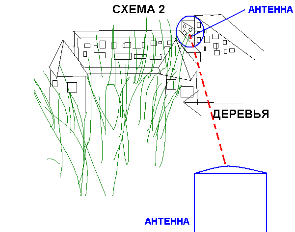

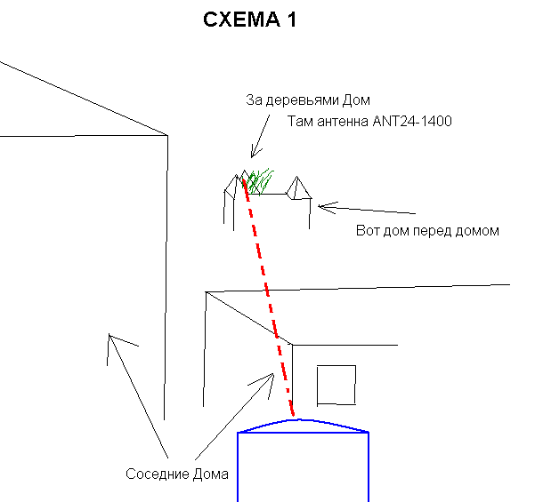

Есть нужда - сеть развернуть WiFi, из пункта А (001.PNG - настроена как точка доступа, к ней подключён - АДСЛ модем, скорость интернета - 8 М\Бит) в пункт Б (002.PNG - настроен как репитер, к нему и подключаются 2-3 компа). Ловит (5 полосок - сигнал отличный), однако скорость интернета при измерении (при одном подключенном компьютере) до 1 М\бит (мерил на speedtest.ugratel.ru), при - ping 194.87.0.50 задержка 130 мс, а если подключается ещё 1 компьютер, скорость начинает дико проседать и при ping 194.87.0.50 задержка уже 3500 мс (или превышен интервал).
Вопрос крученный:
Как настроить стабильную связь (Чтобы сидело 2-3 компьютера в интернете без тормозов и "проседаний"), ошибся ли я в настройках? Прошу Помощи или Совета, Жду с Огромным Желанием!..
