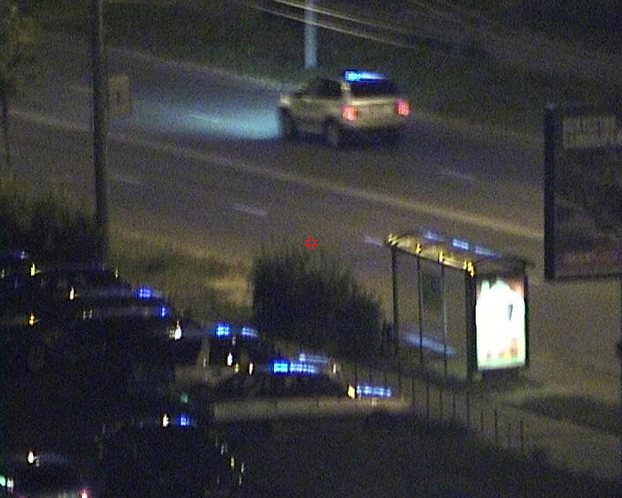

Не знаю что вам там не понравилось на 200 метров, но если "наехать", то все хорошо видно:
Только блин пешеходы по ночам по улицам не ходят, пришлось зафоткать машину.

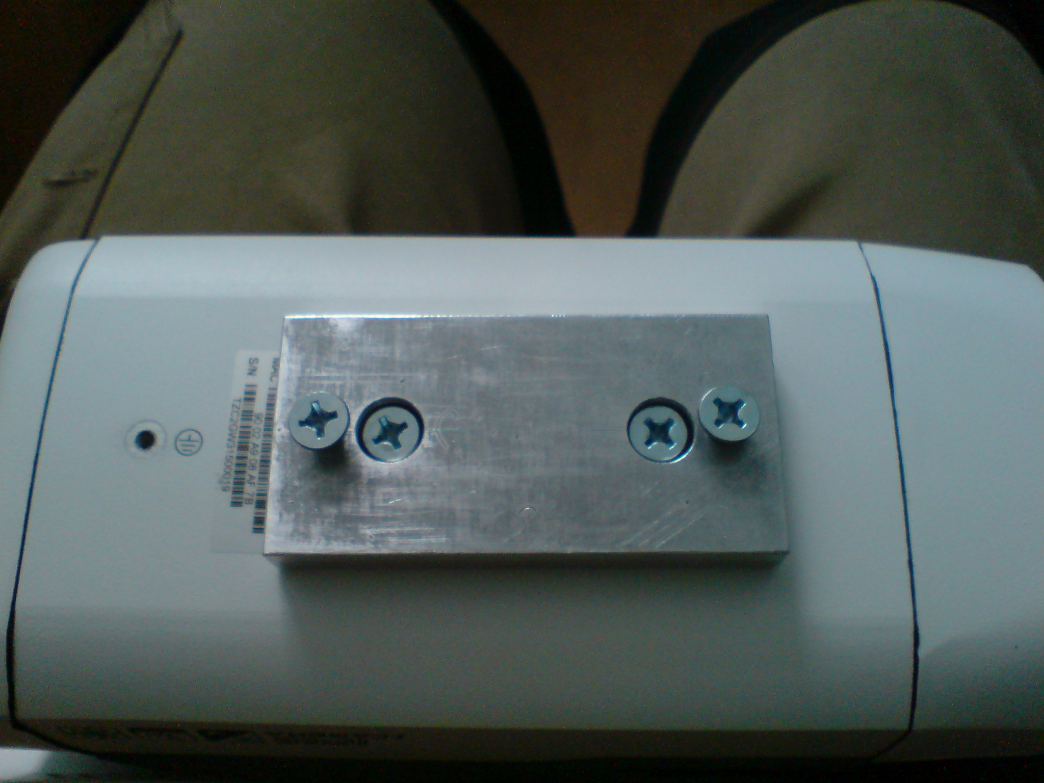

Может немного не тему, но: не обошлось без "ложки дегтя".

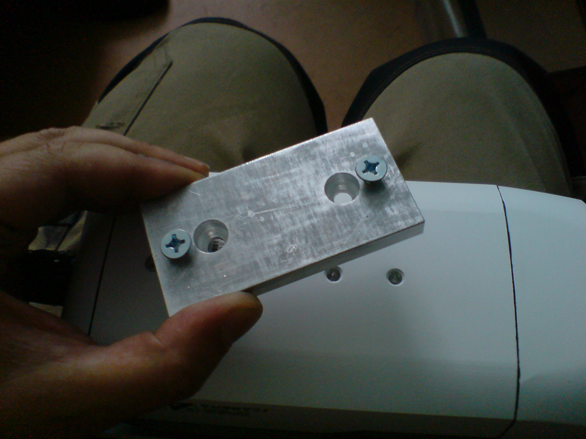

Крепления кронштейна совершенное не подходят к камере! Пришлось делать "проставки".
Предлагаю посмотреть как это выглядит.

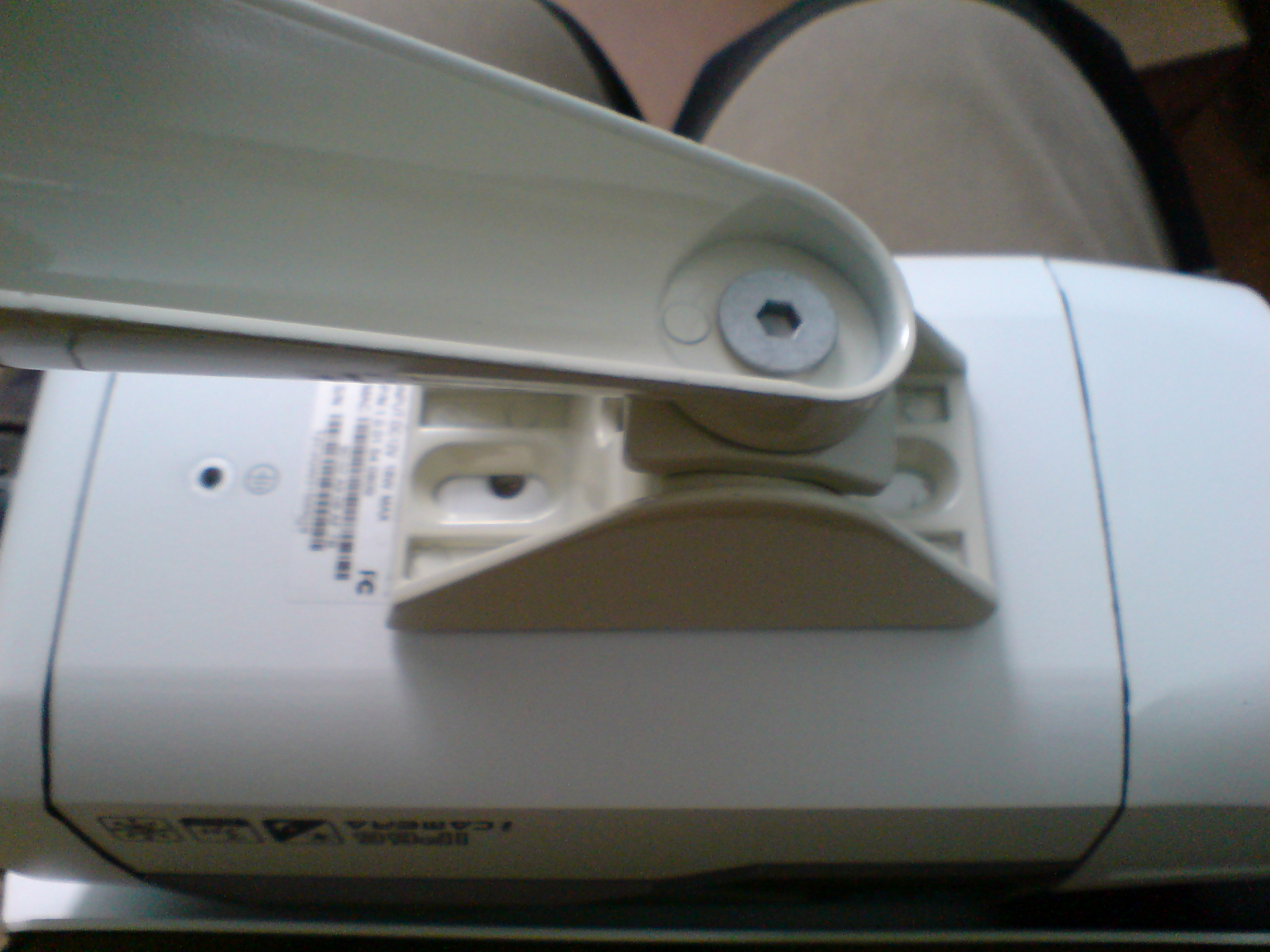

Вот этот кронштейн, который рекомендуется к этой камере:
http://shop.nag.ru/catalog/04452.Videonablyudenie-SKUD-OPS/00008.Aksessuary-dlya-videonablyudeniya/09343.SNR-Bracket-L
Видно, что отверстия не совпадают... к сожалению

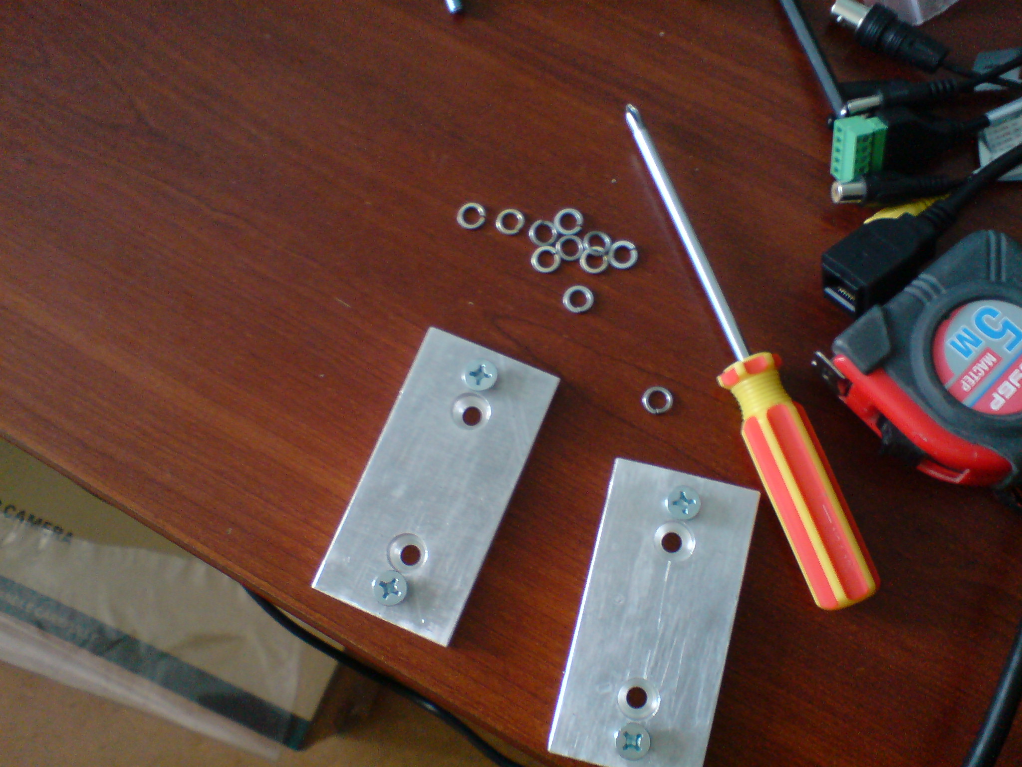

Приходится изготавливать "проставыши". Спасибо заказчик располагает производственной базой и быстро изготовили по эскизам эту деталь.

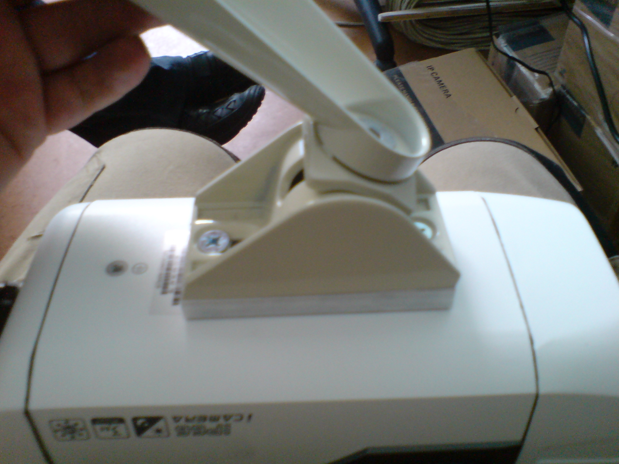

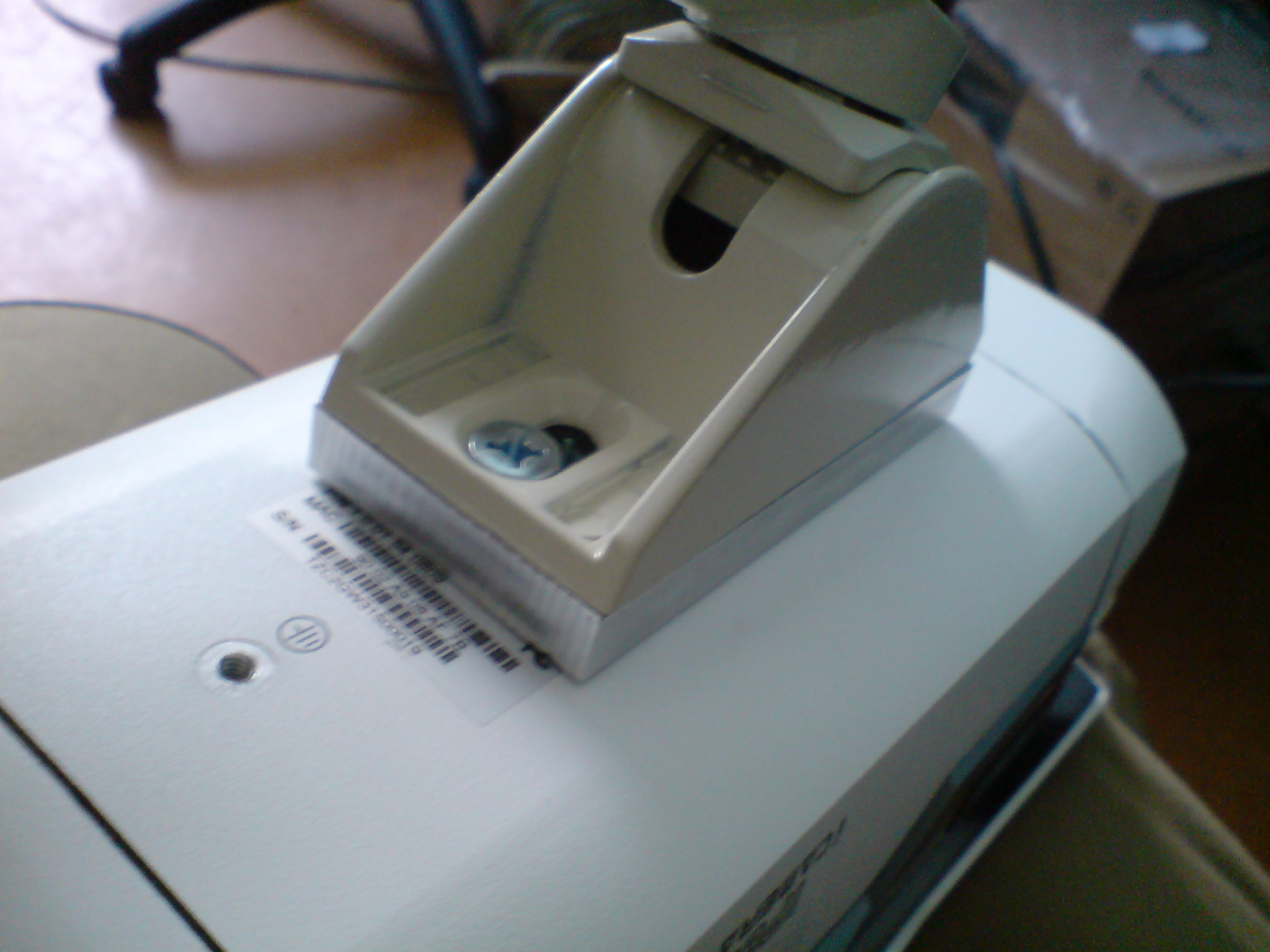

Установка "проставышей"

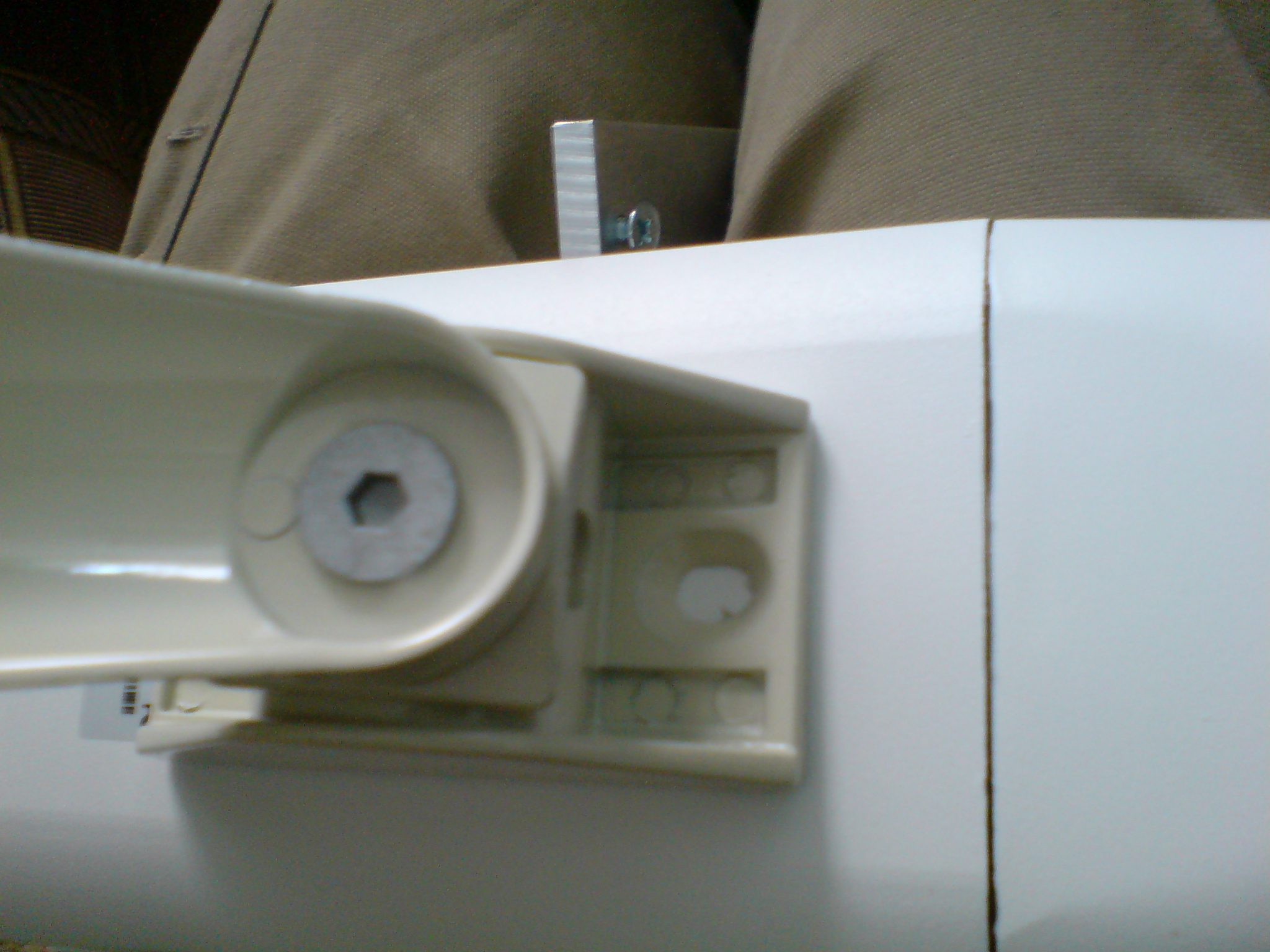

Собираем все вместе

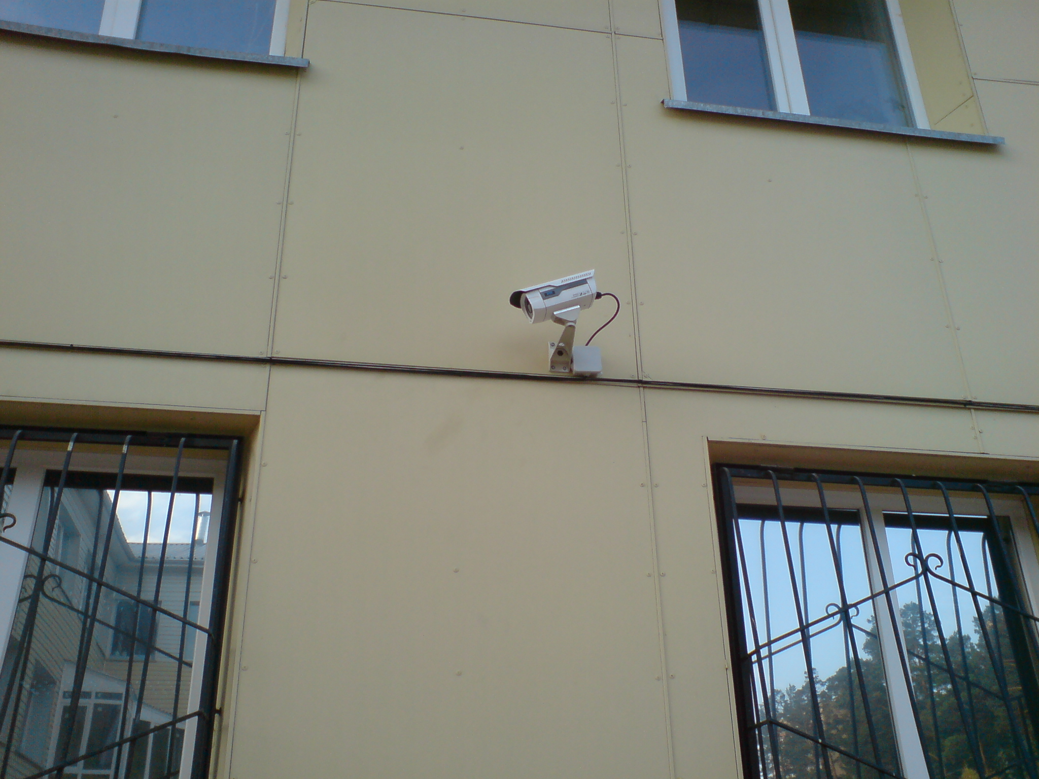

Изделие на объекте

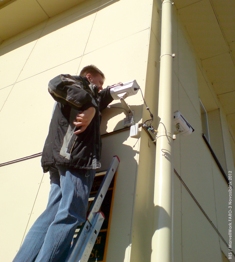

Заканчиваем монтаж/настройку камер SNR-CI-DB3.0I.
Вещь очень хищная!
Ждем когда регистраторы смогут использовать все ее возможности.
На фото Владимир Кашакутов.
