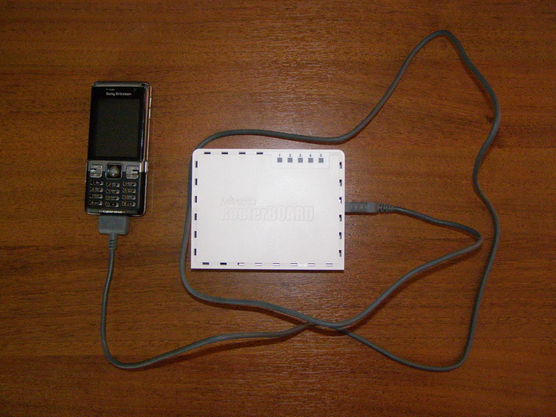

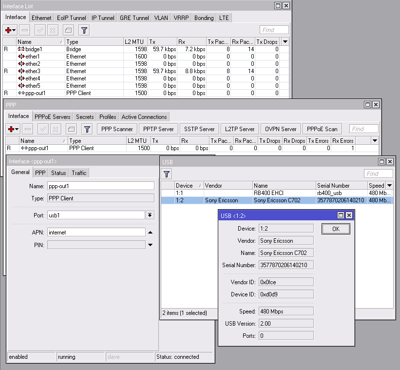

Но нашелся выход - к микротику можно подключить любой мобильный телефон по USB. Радиочасть в них стабильная, работают без глюков, да и вводить никаких учетных данных не требуется. Заряжаться по USB умеют все телефоны - следовательно вот оно беспроблемное решение.
