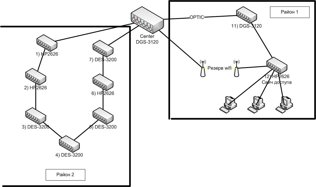

Кратко, только начинаю применять STP как таковое и возникают вопросы.
В приложении схема двух районов. В первом районе все нормально и все работает как надо, на 12 свиче порт в который подключен wifi находится в режиме Blocked, в случае падения оптического линка он переходит в режим Forwarding.
Используетя RSTP и теперь понадобилось поднять еще несколько колец в разные части города, но кажется из курса встречал что RSTP может быть только одно.
На 2-ом районе на всех свичах включил RSTP, как на Dlink enable rstp, config rstp ports 9,10 st en, так и на HP conf t, spanning-tree.
Как только перевожу порт на центральном свиче в состояние ON начинаются сумашедшие свистопляски с topoloy change, потом свичи рапортуют о brodcast шторм, после чего быстро выключаю снова порт, бо ляжет все.
Вопрос, может кто скажет где туплю и как лучше?

Дал корневому концентратору приоритет 4096
Все 4ре порта с оптикой перешли в состояние
Forwarding Designated,
11 коммутатор имеет приоритет 8
12 коммутатор имеет приоритет тоже 8, но при этом заблокировал порт с WiFi (так и надо).
6 коммутатор имеет приоритет 8
2 коммутатор тоже имеет приоритет 8, но на нем магистральный порт перешел в состояние блокировки.
В принципе все как и надо, пробовал двигать приоритеты у 4-го коммутатора, но он в упор не хочет становится рутовым, чтобы заблочить порт, чтобы разорвать кольцо ровно в середине сети.
а зачем вам 4-ый коммутатор в качестве рут бридж? всеж так красиво сходится на DGS-3120
А есть смысл нагружать одно волокно всей веткой? или лучше разрывать где-то по середине.
ну так у вас и будет разрыв примерно посередине (между 3-4 или 4-5 при равных cost по всей ветке канеш), если рут бридж будет DGS-3120
