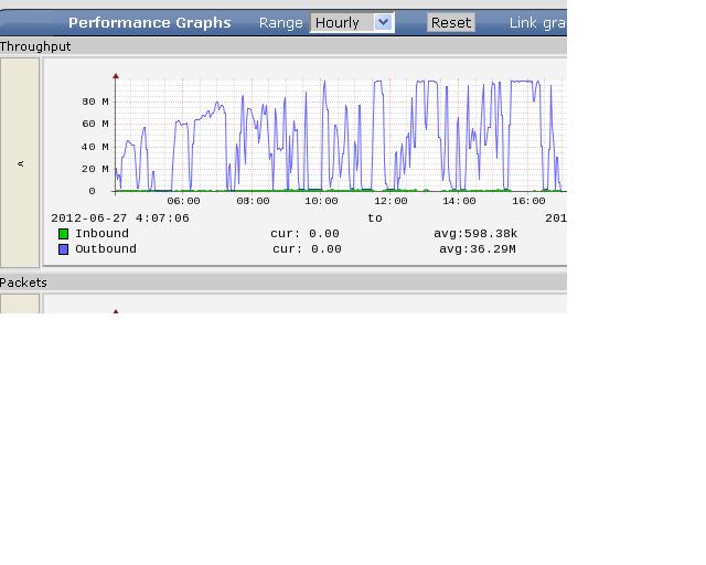

Просто летит поток, потом может прекратиться вдруг, потом снова начаться. На приложенном графике видно поведение.
