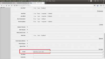

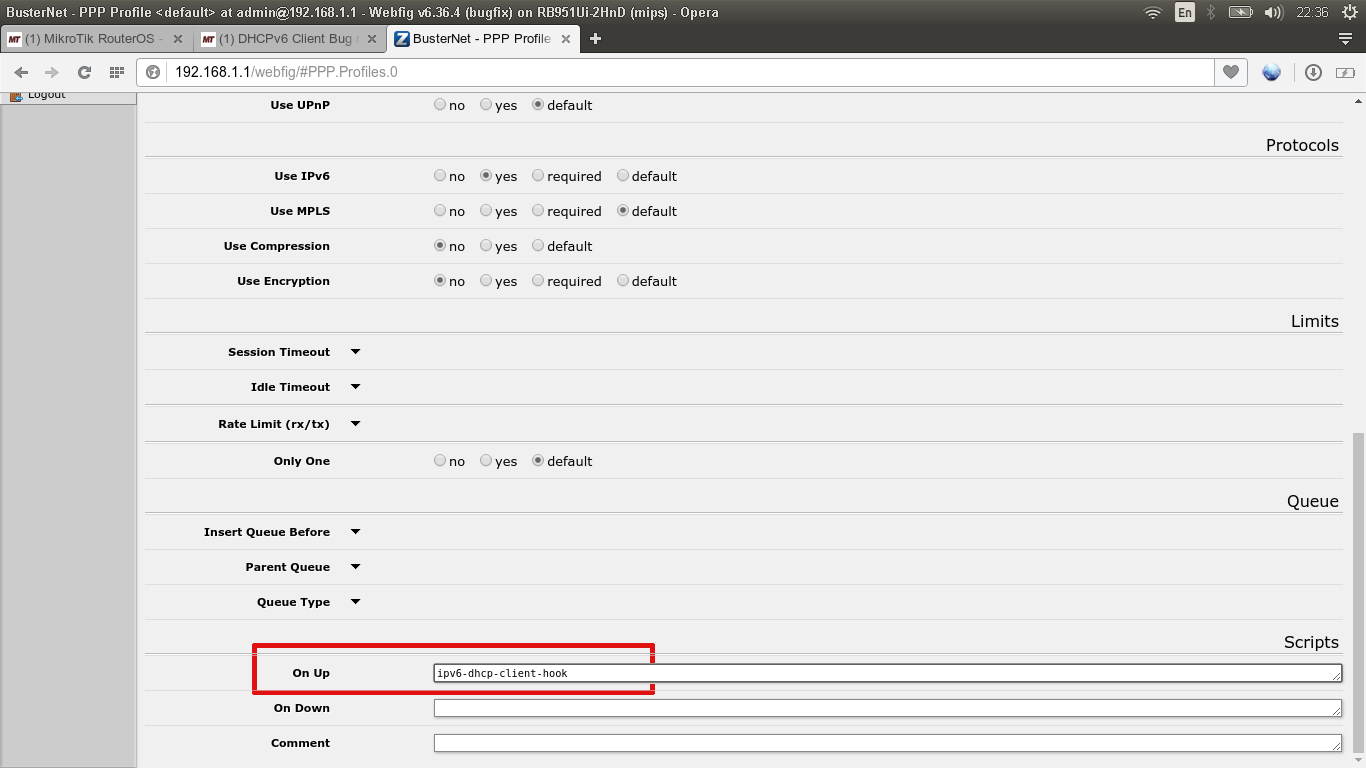

PPP -> Profiles смотрим On Up и On Down. Решаю так на домашнем роутере проблему с проблемой mikrotik-клиента DHCPv6.
