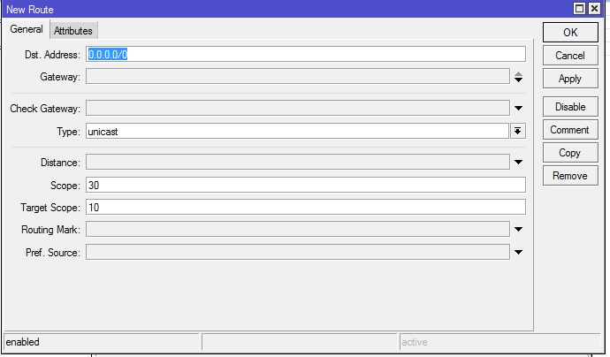

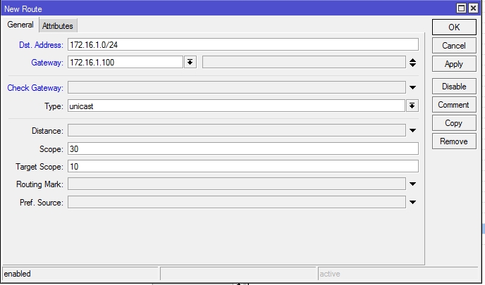

Saab95 Posted July 25, 2012 Posted July 25, 2012 вот это отработало на ура. но отсюда вопрос. А если у меня 7 сетей, мне что 49 правил надо сделать ? О_о Если у вас 7 сетей, то можете всех под одну маску подогнать, тогда будет 7 правил. Поэтому и не нужно использовать сильно разную адресацию - загоните всех в 172.16.х.х и в правиле будет только DST Addres !172.16.0.0/16 Можно так же чуть чуть подробнее про route ? 0.0.0.0/0 это на любые адреса, если надо на всю подсеть к примеру, то 172.0.0.0/8 , 172.16.0.0/16 или 172.16.10.0/24 - или любые другие маски, вы указываете на какую подсеть расчитано правило. Gateway - адрес маршрутизатора, на который отправлять для доступа к этим сетям. Вставить ник Quote
Rus123 Posted July 25, 2012 Posted July 25, 2012 (edited) =) Тогда сделайте 2 отдельных правила маскагдинга, где SRC Address 192.168.1.0/24 , а DST Address ! 172.16.1.0/24 и наборот. Тогда клиенты уже никак не смогут друг на друга попасть без маршрутизации. вот это отработало на ура. но отсюда вопрос. А если у меня 7 сетей, мне что 49 правил надо сделать ? О_о Можно так же чуть чуть подробнее про route ? Можно проще,с макарадингом SRC 192.168.1.0/24, dst не трогаем, out interface - интерфейс провайдера внешнего мира. Правил получится число подсетей * число провайдеров. (если прова 2, то 7*2= 14) Ещё больше повезет, если сети, которые маскарадите идут по порядку, например 192.168.1.0/24,192.168.2.0/24 и т.д., то их можно дружно собрать под одну маску /22,/21 и т.д. Будет ещё меньше правил. Ах тыж шустрый saab :) чуть не успел. Edited July 25, 2012 by Rus123 Вставить ник Quote
Smiley Posted July 25, 2012 Posted July 25, 2012 Можно так же чуть чуть подробнее про route ? 0.0.0.0/0 это на любые адреса, если надо на всю подсеть к примеру, то 172.0.0.0/8 , 172.16.0.0/16 или 172.16.10.0/24 - или любые другие маски, вы указываете на какую подсеть расчитано правило. Gateway - адрес маршрутизатора, на который отправлять для доступа к этим сетям. я извиняюсь но я запутался что то. =( 0.0.0.0 т.е получается что прописать на маршрутизаторе 4 маршрута к адресам: 192,168,10,2 179,22,40,3 10,90,3,3 x.x.x.x Маршруты должны быть прописаны в сторону интерфейса с адресом 172.16.1.100 необходимо сделать 4 правила по типу, но подскажите куда указать выше указанную пачку адресов, что бы при обращение на них их перекидывало на 172.16.1.100 ? Вставить ник Quote
Saab95 Posted July 25, 2012 Posted July 25, 2012 Так вам надо маршрутизацию сделать, или редирект всех на определенный адрес? Если у вас маршруты конечные, то есть адреса, тогда маска не нужна и вместо 0.0.0.0/0 напишите 192.168.10.2, а адрес маршрутизатора укажите 172.16.1.100. Создайте столько правил, сколько у вас адресов. Хотя для простоты лучше OSPF запустить, тогда не надо будет морочиться с маршрутизацией=) Вставить ник Quote

Smiley Posted July 26, 2012 Posted July 26, 2012 Спасибо большое. за направление на путь истинны, вчера решил проблему таким образом в /route 192.168.10.0/24 gateway 172.16.1.100 далее в firewall разрешил ходить по внутренним адресам и все. =) Вставить ник Quote
