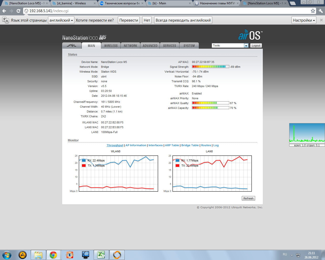

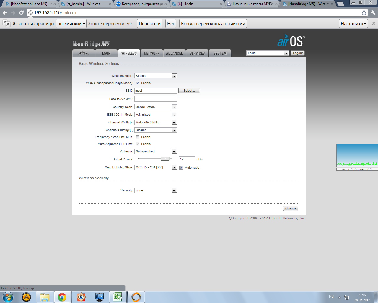

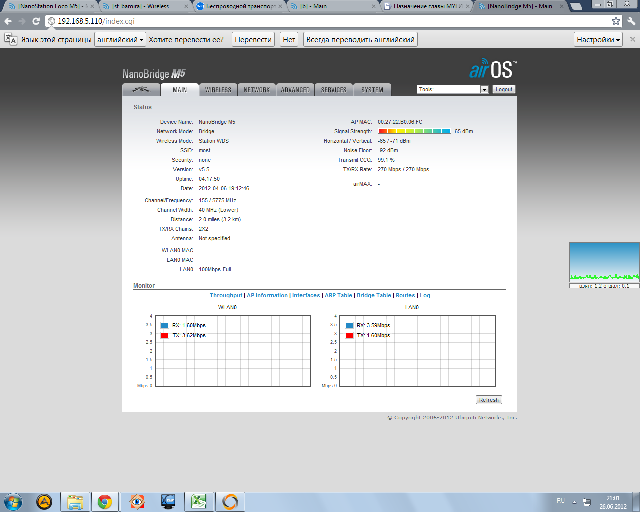

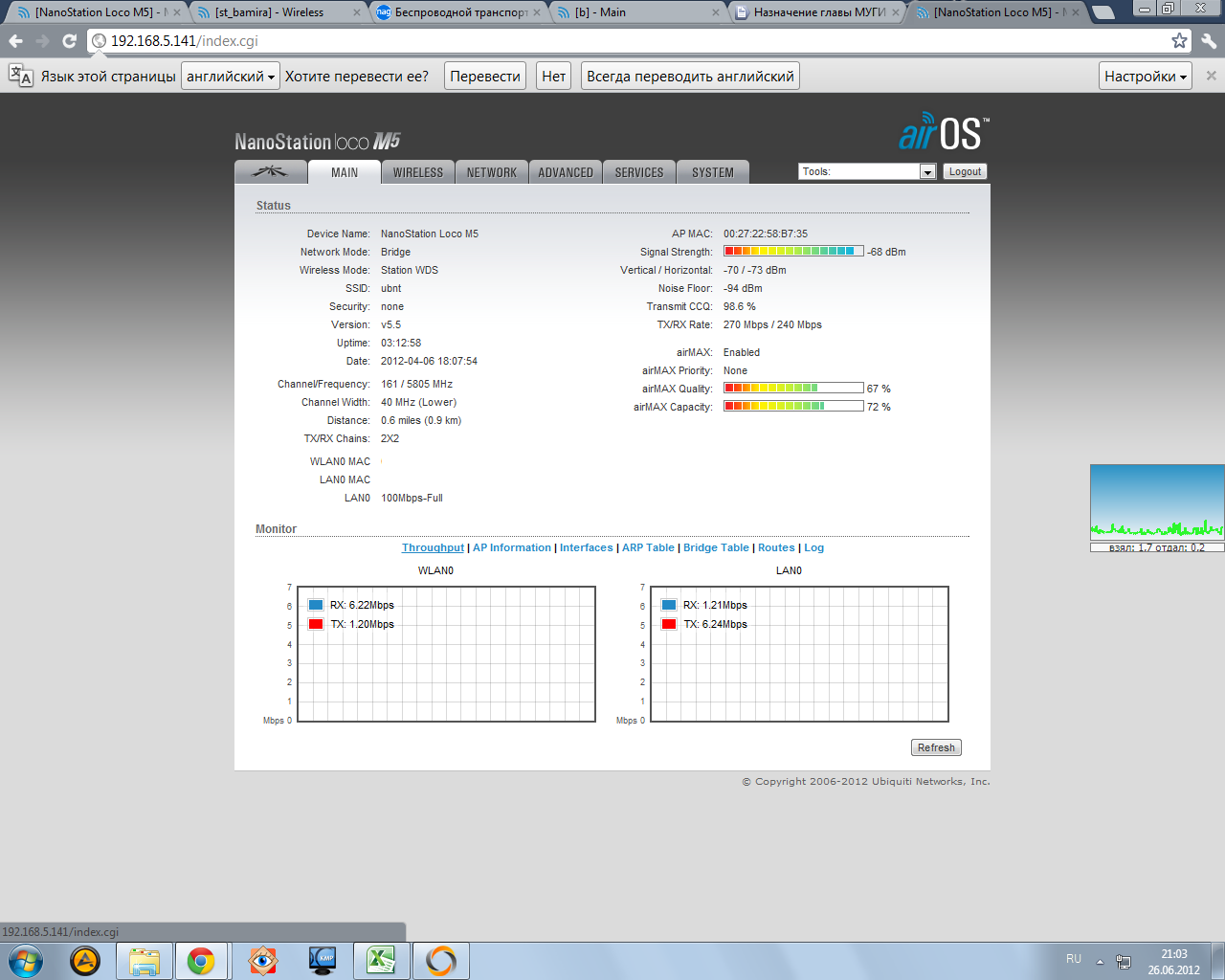

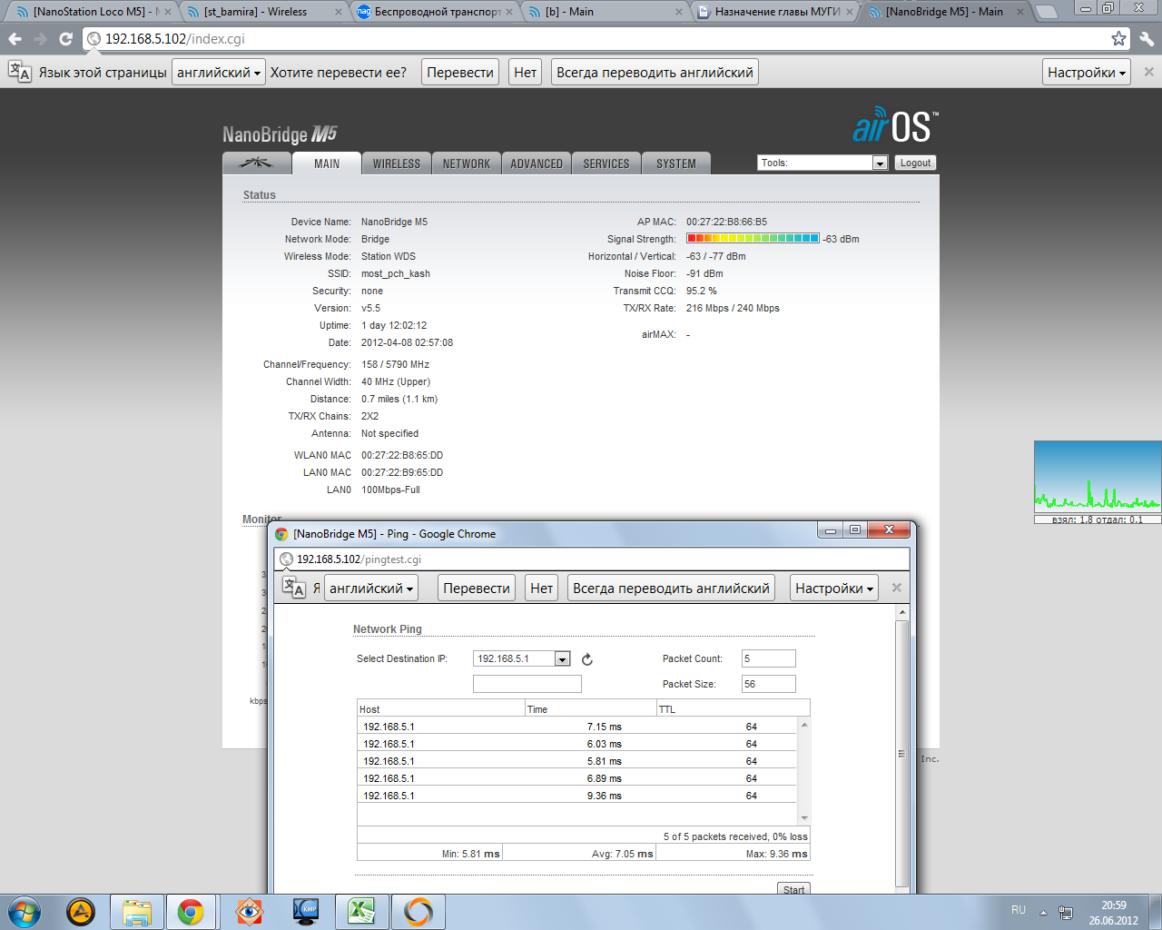

kashsash Posted June 26, 2012 Posted June 26, 2012 Сами используем Nanobridge M5 и локо м5. Что-то не гуд. При нагрузке в 20 мегабит существенно возрастают пинги с 5-15 до 100-200 мс.Любители онлайн игр в бешенстве. Запас по пропуску есть. Как можно решит данную проблему. А то оператор сидит и ребутит мосты по мере обнаружения проблемы. Это спасаеи но не надолго. Вставить ник Quote

Pritorius Posted June 26, 2012 Posted June 26, 2012 Аирмакс не натроен, работаете в 40 Мгц... короче как всегда! Режим Стейшн а не WDS!!!!!!!!!!!! Бл*******!!!!!!! Как оно вобще у вас работает! Шифрации на канале нет!!!!!!!!! Вставить ник Quote

kashsash Posted June 27, 2012 Author Posted June 27, 2012 Зачем мне айрмакс в канале точка-точка? 40 мгц надо для маскимальной пропускной способности как это не wds, смотри внимательнее скрин в шифровании нет необходимости Вставить ник Quote
Saab95 Posted June 27, 2012 Posted June 27, 2012 Действительно, обычно одно устройство настраивают в режим Access Point, а другое в Station. Странно что вообще работает. Хотя это же UBNT, там кругом одни странности. Вставить ник Quote
