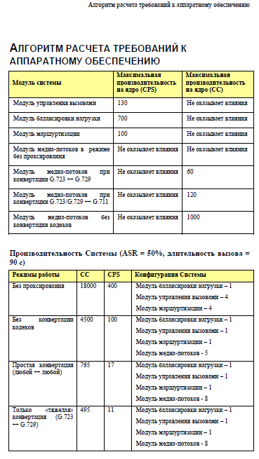

nwton Posted June 30, 2012 Posted June 30, 2012 По моему опыту преймущества РТУ перед Asterisk: 1. Производительность (Можно сравнить по конкретным показателям) и возможность маштабирования. 2. Веб-интерфейс, все настройки. Может обслуживать менее "дорогой" персонал и/или сам абонент через кабинет (Можно рассчитать стоимость владения) Вы продавец из МФИ Софт? 1. Задайте вопрос к любому из Ваших инженеров "какое железо необходимо закупить для обработки ХХХ абонентов с УУ одновременных вызовов?" или "какое количество абонентов и одновременных вызовов потянет сервер такой-то конфигурации". Обычно ответ типа "возьмите вот этот сервак HP/IBM типовой конфигурации за 5000$, а если не хватит - делайте апгрейд", но на сколько абонентов посчитать затраты и когда понадобится апгрейд - никто не знает. Если получите ответ типа как был в документации по старинному MVTS (на столько-то одновременных вызовов такая-то конфигурация, если проксирование медиатрафика, то вот такая), или же как в Broadworks (там тоже это все есть) - честь Вам и хвала. 2. Ой, что будет если пустить клиента в собственный домен? он сможет себе править маршруты, подставить левый АОН, позвонить в Африку, вернуть все обратно и радоваться халяве, или же просто взять и поломать лишнего, а ведь он всего лишь хотел поменять номер для переадресации. Внутренние CDR в РТУ совершенно не приспособлены для билингования. Личный вход для каждой отдельной линии клиентов не устраивает, обычно у них есть только один "специалист", который хочет иметь только один логин/пароль и возможность управлять всеми внутренними номерами сразу, а не по отдельности. Для астериска веб-оболочек - вагон и маленькая тележка, хотите свою пишите на базе API. У РТУ есть либо только свой вебкабинет, который нельзя особо подпилить (ну захотите вы в корпоративный портал все интегрировать), а существующий API - более чем полностью убогий. 4. Мультипротокольность из коробки - sip, h.323,T.38, mgcp, Окс 7 5. "избыток" кодеков из коробки Ой... насмешили... MGCP и ОКС7 прохоже так и не работает в полном объеме, хорошо хоть не падает на каждый чих. А конвертировать G711 bypass в T38 и обратно не умеет, и услуга Fax-Email работает только с Т38, что иногда доставляет кучку проблем :) И работать по TCP не умеет и уметь в ближайшее время не собирается (официально заявлено). Зачем это нужно, спросите вы, а я в ответ спрошу "к вам только клиенты с астерисками обращаются, а с Microsoft Lync еще не обращались??" Вставить ник Quote
SoftSwitch Posted July 2, 2012 Posted July 2, 2012 (edited) Вы продавец из МФИ Софт? В первую очередь, я РТУ на своей сети эксплуатирую. Если получите ответ типа как был в документации по старинному MVTS (на столько-то одновременных вызовов такая-то конфигурация, если проксирование медиатрафика, то вот такая), или же как в Broadworks (там тоже это все есть) - честь Вам и хвала. Алгоритм расчета Постараюсь поддержать разговор по остальным пунктам. Только позже. Edited July 2, 2012 by SoftSwitch Вставить ник Quote
nwton Posted July 2, 2012 Posted July 2, 2012 Вау, уже лучше. Но для какого это оборудования цифры? Какие требования к памяти в зависимости от обслуживаемых абонентов? Откуда скриншот - случайно не из документации по РТУ МТТ, потому как РТУ МОА - это уже поддержка ДВО для абонентов. Вставить ник Quote

SoftSwitch Posted July 5, 2012 Posted July 5, 2012 Еще по картинке - ПКомм это - Модуль Балансировки Нагрузки, Модуль Управления Вызовами и Модуль Медиапотоков. РТУ МТТ это Модуль Маршрутизации. Действительно нет производительности для Centrex (МОА) где логика ДВО. Но на крайняк этот модуль на отдельный сервак можно вынести. Данные по производительности в МФИ запрошу. Вставить ник Quote

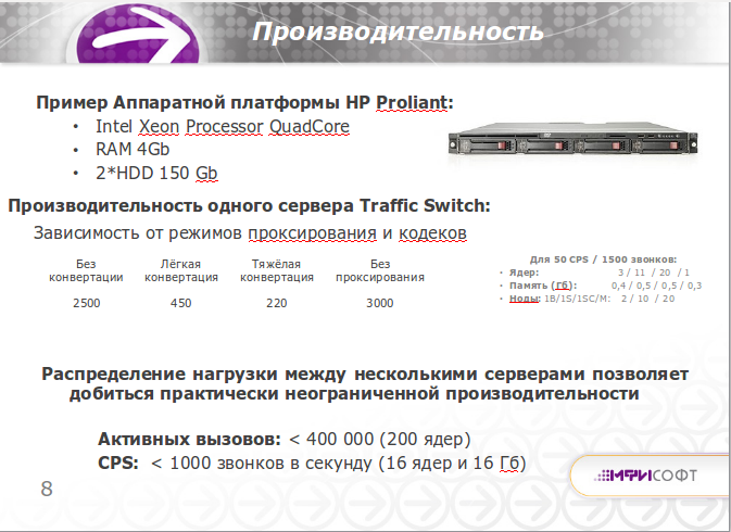

SoftSwitch Posted July 5, 2012 Posted July 5, 2012 Все вышесказанное для РТУ 1.6. РТУ 1.7 - в закрытом тестировании. Из нового - прирост производительности и "не убиваемый" директ-колл (хоть все ляж. Как в Хуавее. Я так понял) и еще чего-то... Точней скажу в конце июля. Еще по производительности RTU 1.6 нашел слайд: Вставить ник Quote
