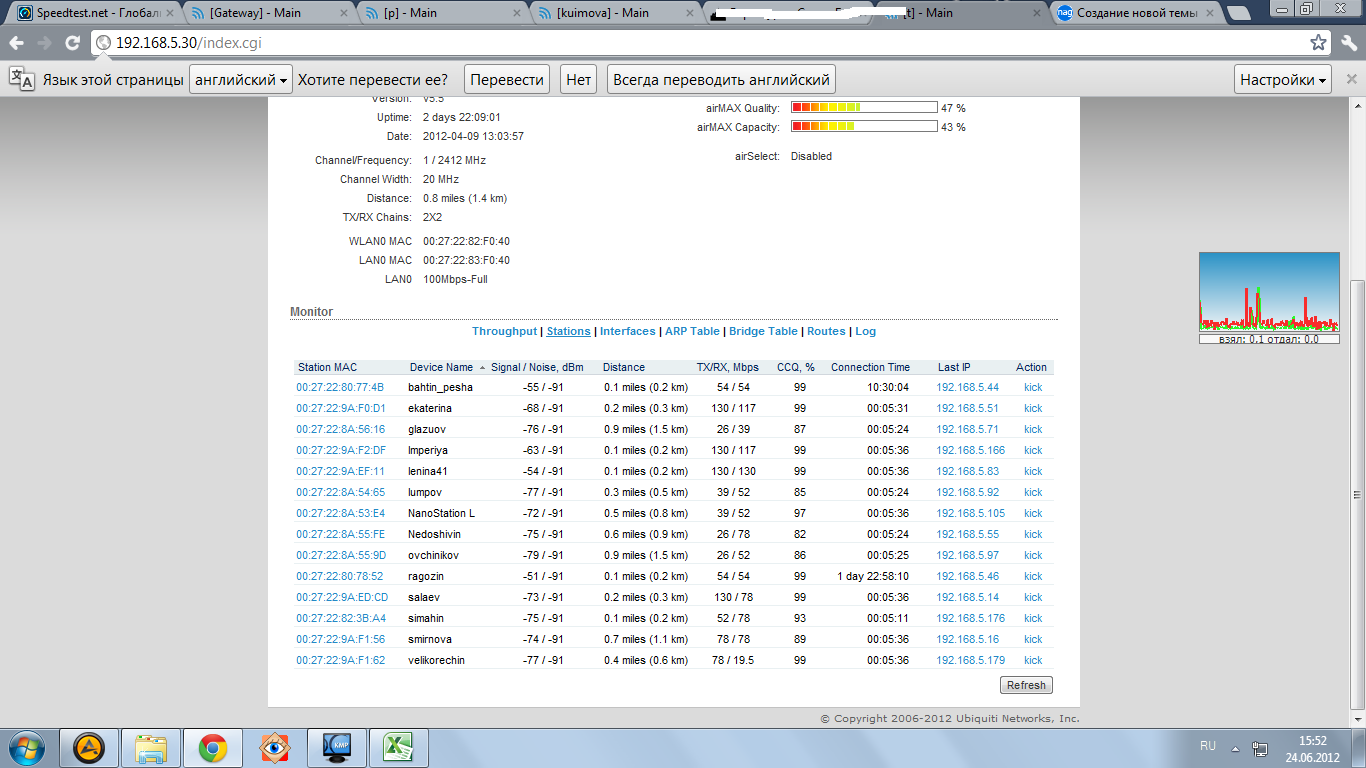

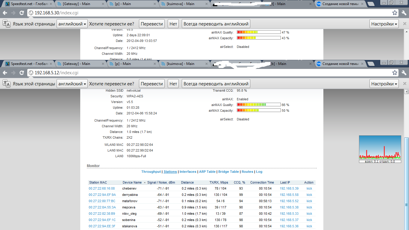

kashsash Posted June 24, 2012 Posted June 24, 2012 Каждые 30-60 минут клиенты отваливаются от станции, сигналы нормальные. В чем может быть причина? Гуру подскажите. Вставить ник Quote

kosmich7 Posted June 24, 2012 Posted June 24, 2012 (edited) Для начала уровни подровняйте, не знаете как ? ;) И скорее всего потому как не М серия есть в коллективе, но не факт ;) скрин или текст лога в студию. Поискать проблем в одном из отвалившихся, отключить поочередно одного оз них, пока отвалы не прекратяться ;) Edited June 24, 2012 by kosmich7 Вставить ник Quote
dIMbI4 Posted June 24, 2012 Posted June 24, 2012 уровни для таких расстояний гавно, причесывайте эту базу. елси взялись использовать М убнт, то используйте только это оборудование, никакого зоопарка. Вставить ник Quote

kashsash Posted June 24, 2012 Author Posted June 24, 2012 в смысле уровни гавно? Слишком низкие? Слишком высокие? Слишком разные? Да действительно есть и Loco и Loco M. Как улучшить ситуацию? Уровни выровнять разницей в мощности или как? Сааб продай на пробу микротиков Вставить ник Quote
rc7 Posted June 24, 2012 Posted June 24, 2012 Видимо действительно зря вы смешали Loco и Loco m... Вставить ник Quote
Saab95 Posted June 24, 2012 Posted June 24, 2012 Вам надо уйти в другие каналы, тогда может и заработает. Так же проверить наличие прямой не перекрытой видимости до каждых клиентов. Старое оборудование, не M серию снять и выкинуть. На микротике можно было с той же секторной антенной поставить плату RB711U-2HnD в корпусе RFElements StationBox, клиентам ставить RB411L + R52n-M в корпусах-антеннабоксах RFElements StationBox MIMO 2GHz 9dBi. Дальность работы таких клиентов - 2..3 км прямой видимости. Если прямой видимости до всех клиентов нет, тогда не нужно использовать MIMO, в этом случае ставить клиентам платы RB711-2Hn в антеннабоксах RFElements StationBox 2GHz 14dBi, а тем, у кого расстояние большое Groove 2Hn вворачивать в параболическую антенну 24-27dBi. Вставить ник Quote
Pushadj Posted June 24, 2012 Posted June 24, 2012 (edited) 71, 92, 97 коробку выключите .... плохо видят станцию Edited June 24, 2012 by Pushadj Вставить ник Quote
NewUse Posted June 24, 2012 Posted June 24, 2012 Выводите все уровни до -75 +-6 dBm Вставить ник Quote
