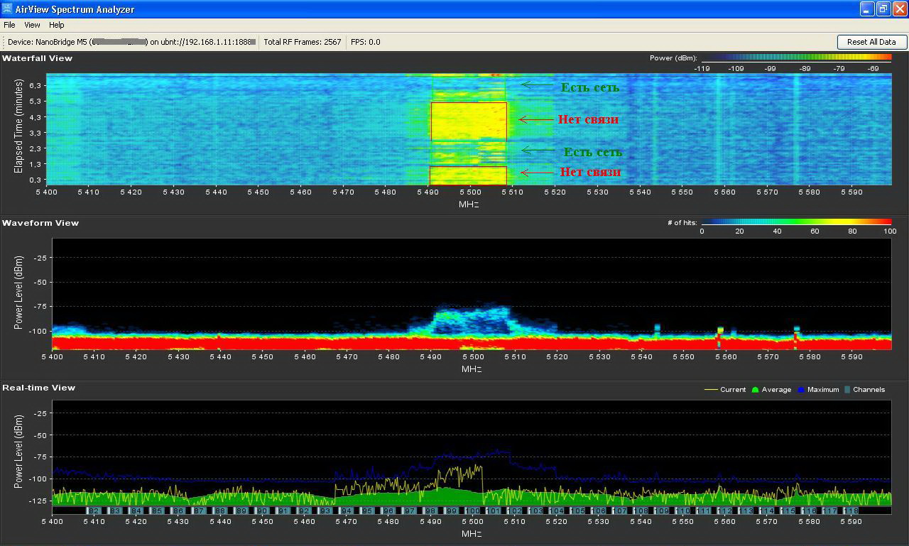

Скорее всего военный радар. Наблюдал подобное - симптомы были аналогичные. И тоже на 5ГГц. В spectral-history/spectral-scan наблюдал резкие пики (ООЧЕНЬ редко) до -20dB на произвольных частотах острым пиком. Результатом было ухудшение уровня (для меня не понятно - почему), обрывы связи, но при этом сохранялся высокий CCQ и Signal-To-Noise был > 45 dB. Заменили на оборудование РРЛ на 80ГГц - там проблем не наблюдается (видимо, в виду технологических особенностей самой антенны).

Никак не добьетесь на данных частотах. Главное условие стабильности - высокий SNR в момент включения радара, а значит проходное сечение волновода должно обеспечить необходимый SNR на данных мощностях при учете залетающих помех от радара, которые достигнут приемника. На практике этому соответствовала только релейка с волноводом диаметром с иголку. Вряд ли тут поможет спутниковая тарелка и тому подобные вещи.

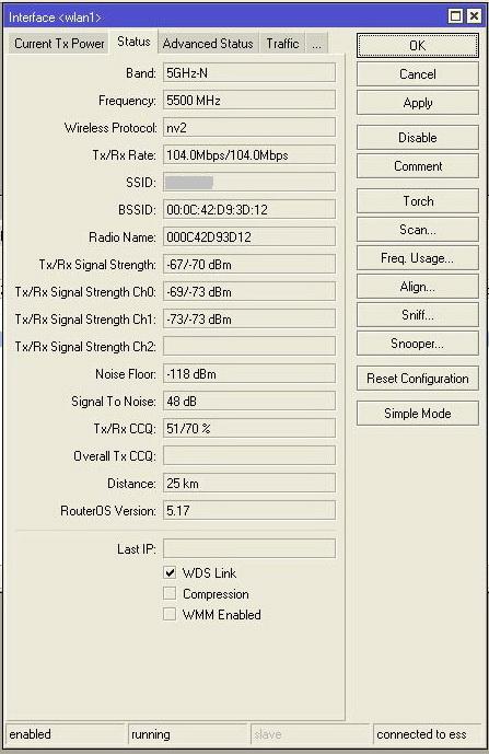

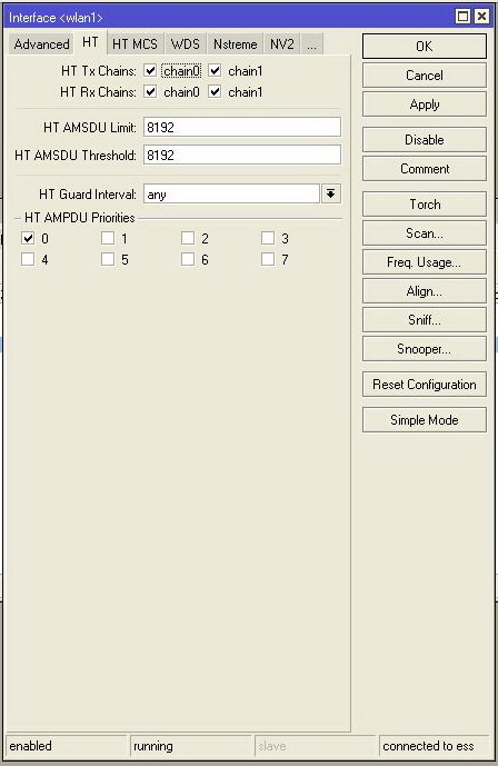

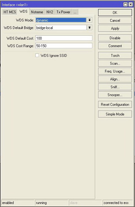

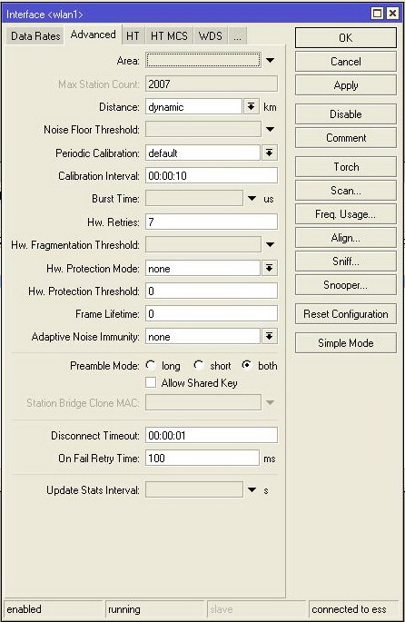

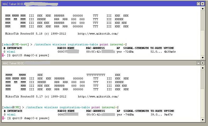

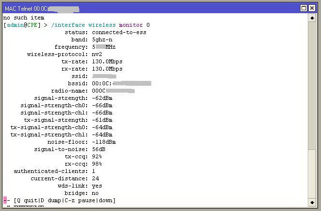

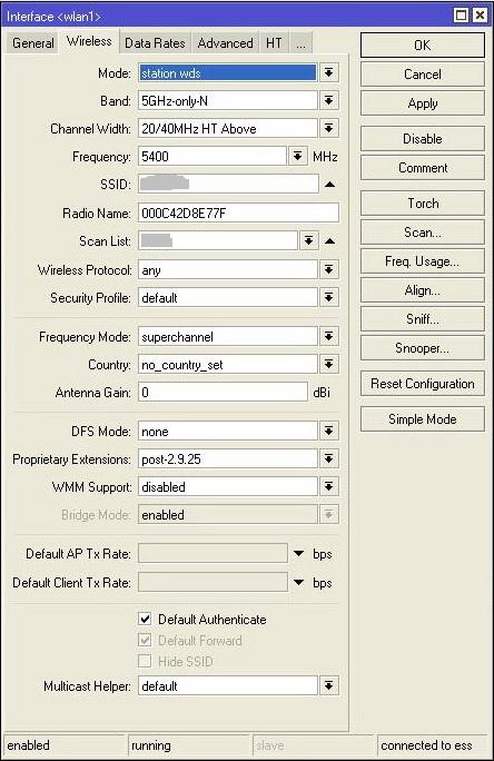

После многих ревизий и манипуляций с антенной добились сигнала - 63 / -65 dBm, но проблема в том что он в течении 15 мин. может медленно уйти в - 85 dBm без видимых на то причин, Tx/Rx CQQ опускается при этом до 20/30%, после всех манипуляций количество обрывов уменьшилось, но обрывы все равно присутствуют. Анализ эфира ничего не показал.
Вот скрины настроек сможет кто-то еще что подскажет. Напомню что есть соседи через 400м. с такими же настройками, у которых все нормально - мы работаем от одной антенны по принципу треугольника.
причина скорее всего в помехе, при возникновении помехи приемник карточки снижает чувствительность отгораживаясь от нее, вот и ухудшение сигнала,
попробуйте включить читый А режим и 20мгц полосу поработайте на ней и посмотрите на обрывы связи
+1 имеем такую же ситуацию,причем если работает в чистых отрезках диапазона,то сигнал стабильный -47,при помехах может снижаться до -70 при этом показатели линка уже никакие.
HT Guard Interval поставьте Long, для улице всегда надо использовать это значение.
Если падает уровень сигнала - значит увеличивается уровень шума. На вкладке ADVANCED в пункте Noise Floor Threshold укажите вручную уровень шума и посмотрите на изменения сигнала во время действия помехи.
Вот еще для анализа-картинка по сканированию эфира в моменты обрывов, может это чем то поможет:

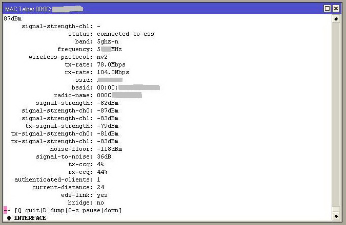

А вот скриншоты как происходит ситуация с сигналом на новой вышке (клиент):
post-90119-077230400 1341863494_thumb.jpg - нормальная работа инета
post-90119-007594600 1341863523_thumb.jpg - начинается перекос TX Rate и TX CCQ
post-90119-049790000 1341863588_thumb.jpg - и полный обвал, отсутствие сети
Если бы это был радар, то падали бы показатели только в одну сторону. На ваших скринах падает и Tx и Rx.
А что же тогда это?
Но падает же TX CCQ 4% против RX CCQ 44% на клиенте - я так понимаю, что помеха со стороны базы... Показатели сигналов также потихоньку уходят.
