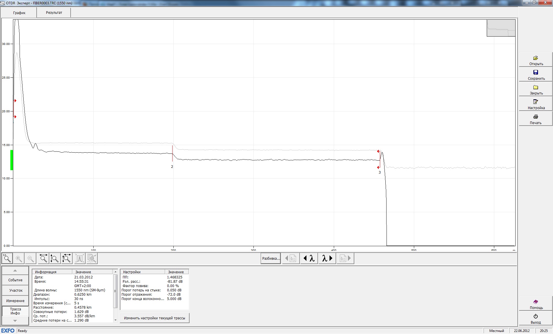

Приложил одну из первых рефлектограмм

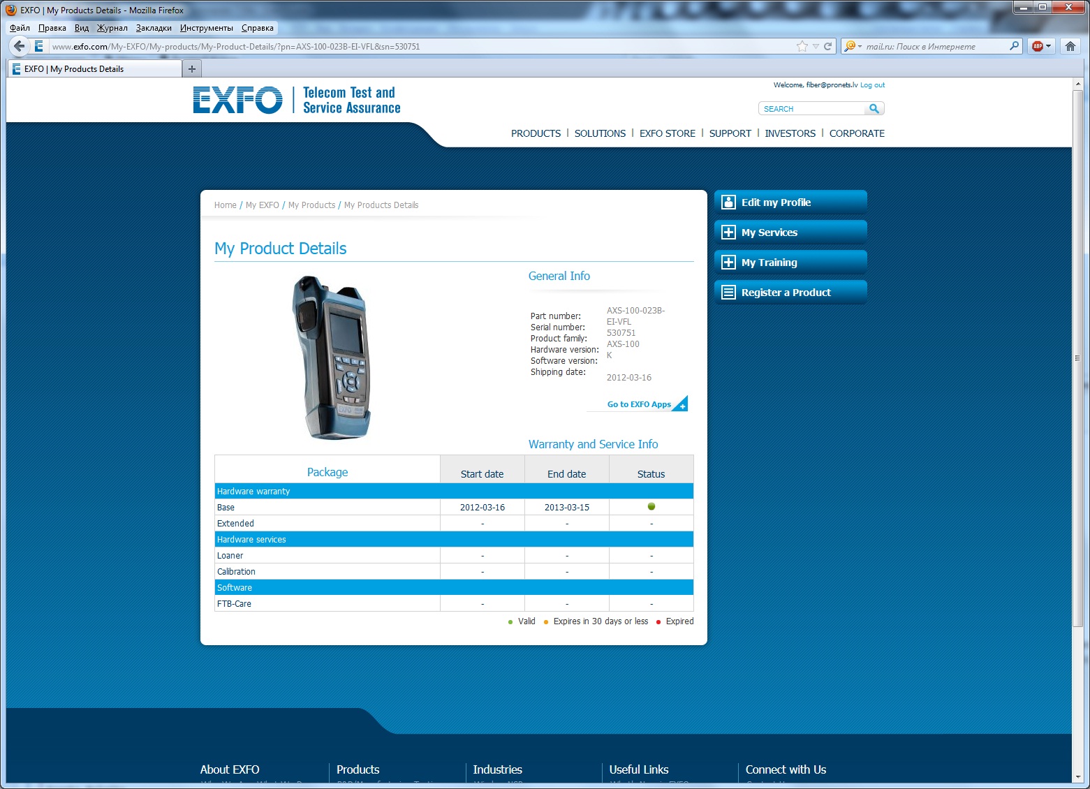

и статус прибора на сайте Exfo.
НУ хз что и сказать а то что горб есть .. Кстати никогда не обращал внимание мы брали рефлектометр у оф представителя минского завода у нас тоже есть горб. НО во первых для нормальной рефлектограммы используйте нормализующую катушку это раз.. Во вторых произведите чистку разъема самого рефлектометра спец. чистящими средствами. и далее замените пачкорд которым делаете рефлектограмму если конечно не ставите рабочее волокно прямо в рефлектометр. И произведите чистку торца пачкордов .
Когда то в свое время был рефлектометр АКТЕРНА :) так тот сразу писал что плохое соединение или хорошее (имеется ввиду пачкорд)
Работаю с FTB-200 , иногда бывает горб из-за грязной розетки, или грязного коннектора. Обычно после чистки дупла рефлюка палочками, и заменой патчика, и для надержности продувкой розетки сжатым воздухом, проблема изчезает.
