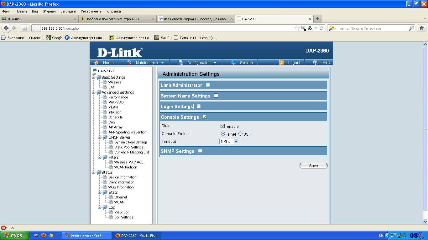

Denis1358 Posted June 22, 2012 Posted June 22, 2012 Есть ноут старенький Gateway W322. Есть точки на одном провайдере и антенна на другом провайдере. С антенной ноут соединяется, инет шарит, все работает. А с точками доступа - проблемы. В списке сетей он точки видит, но подключиться не может. Ковырялся в дровах на вай-файке ноута - там каналы выбираются вручную, стоял 11, а перепробовал все - нет соединения. Пробовал типы 802.11b и 802.11g вместе и по отдельности - не работает! Что там может быть? Проблема с ноутом? Не работает с точкой? Или же точка виновата? Раньше таких проблем не было, все ноуты были более-менее новенькие, и этой фирмы GATEWAY не было, а теперь пошла такая проблемка. Вопрос: кто виноват - точка или ноут, и если можно, то что поменять в настройках и где именно в точкуе или ноуте менять? Заранее СПС Вставить ник Quote

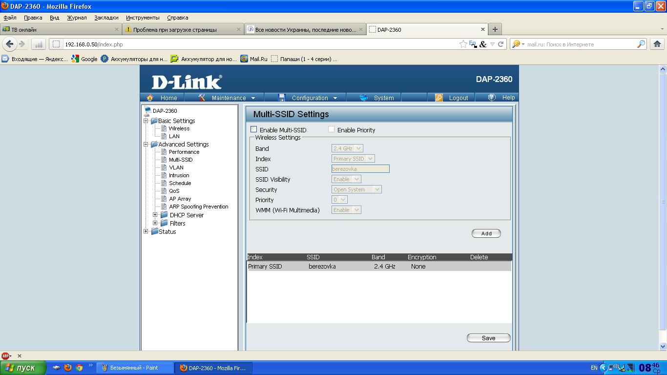

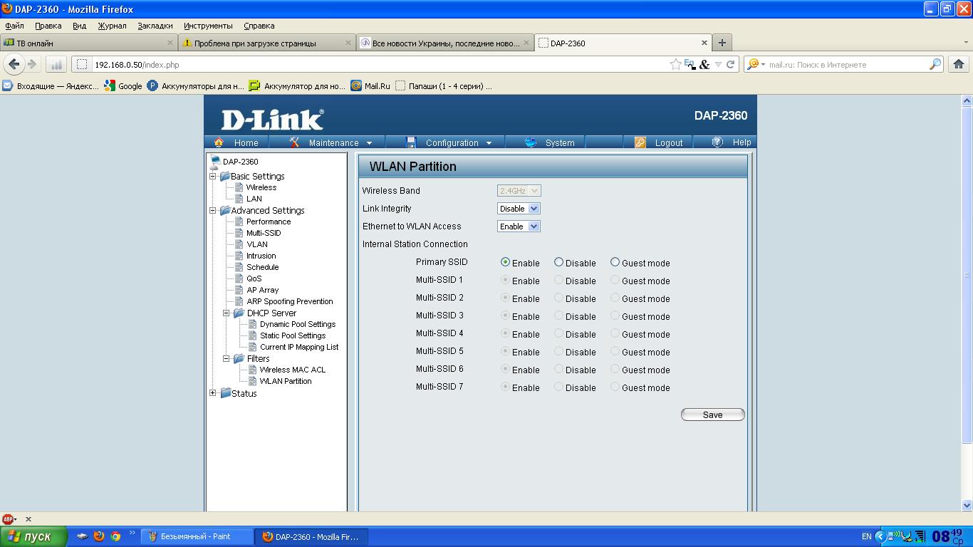

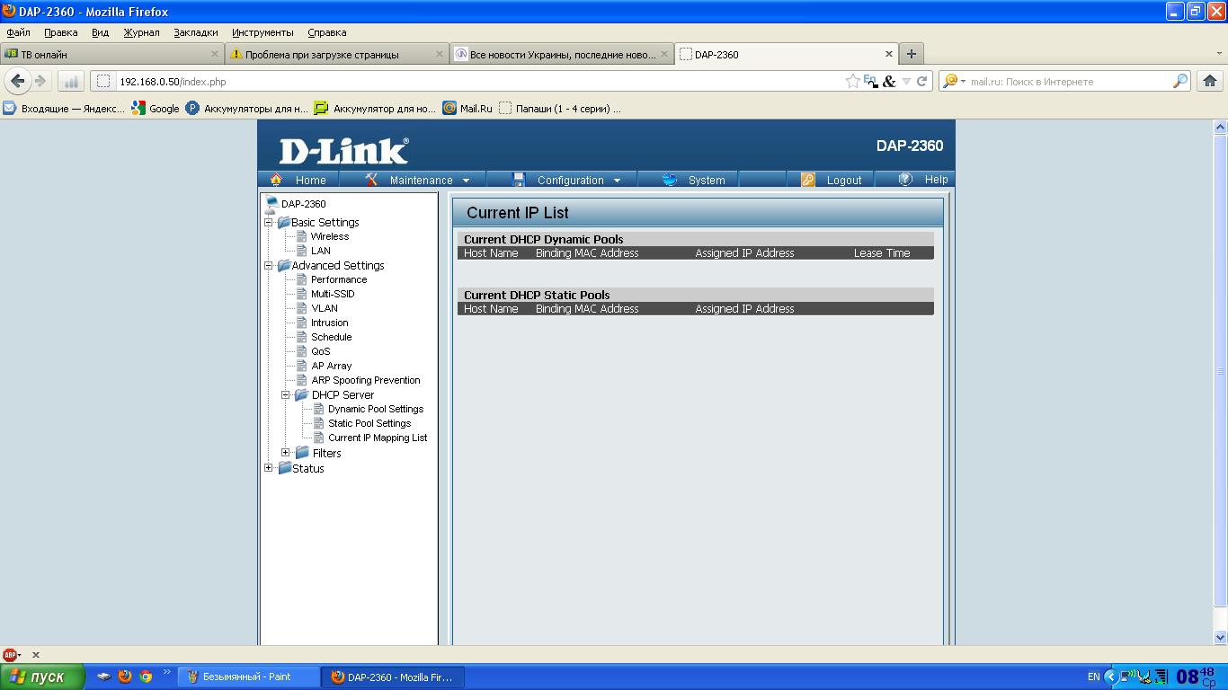

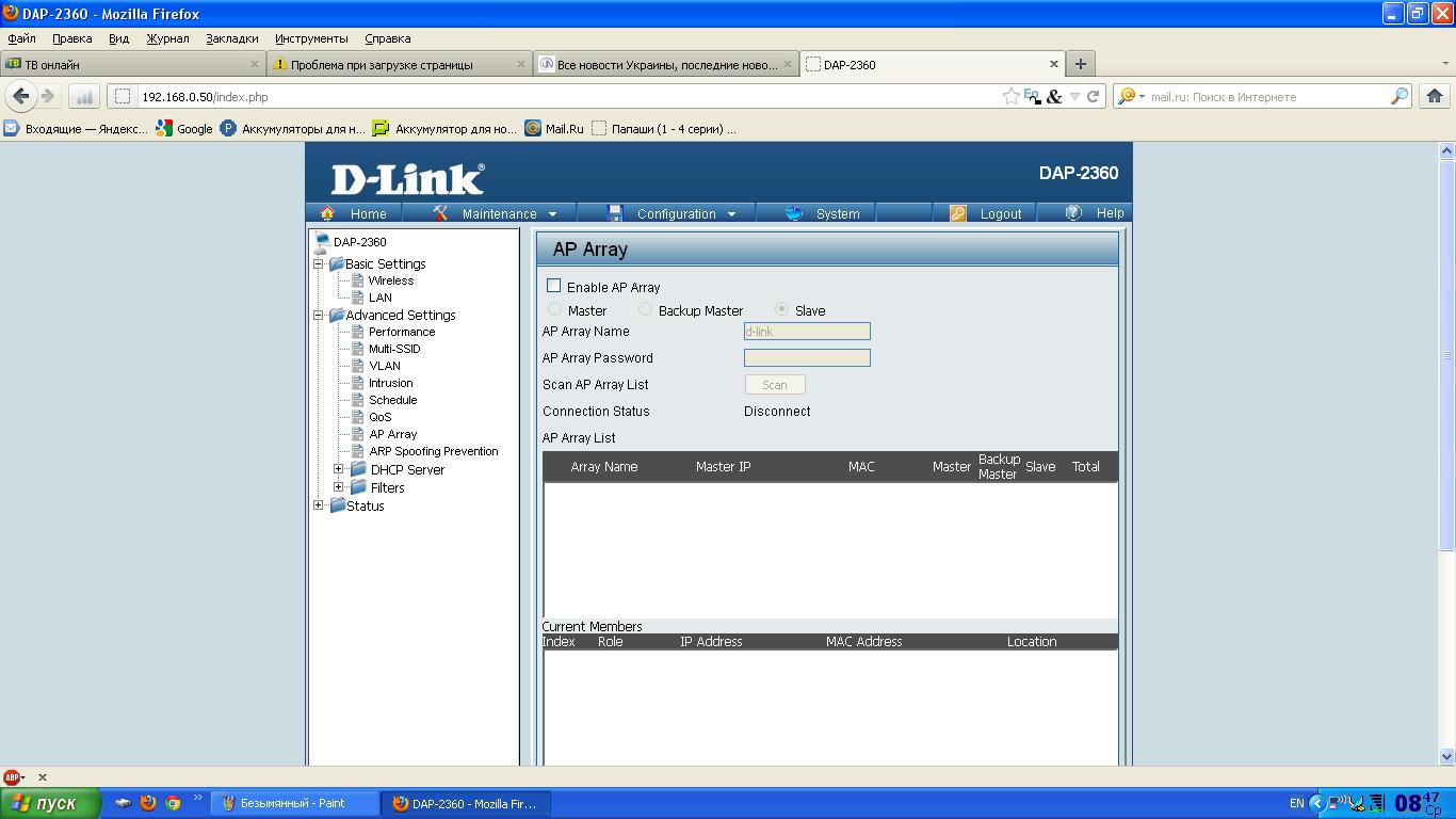

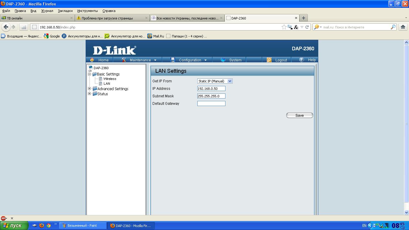

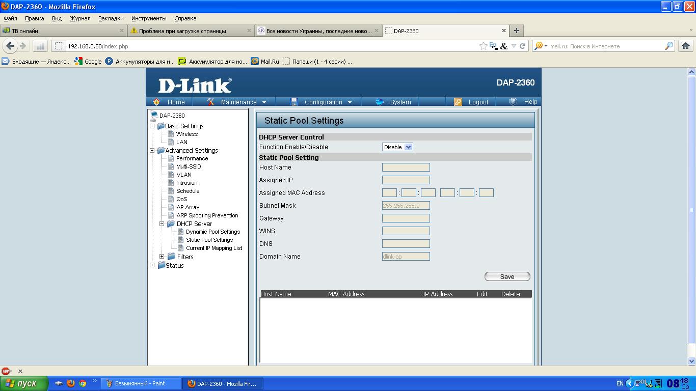

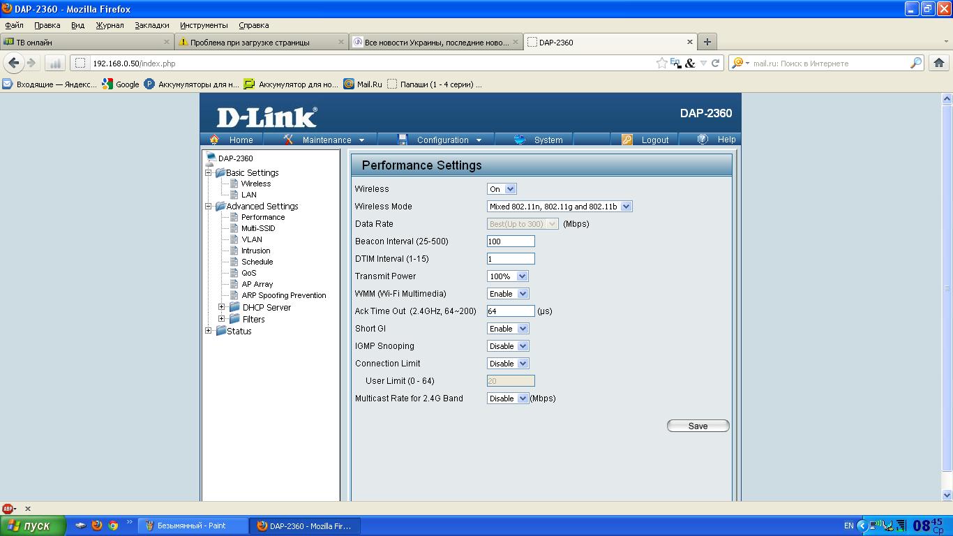

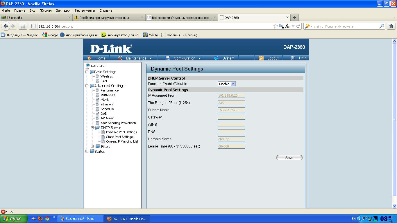

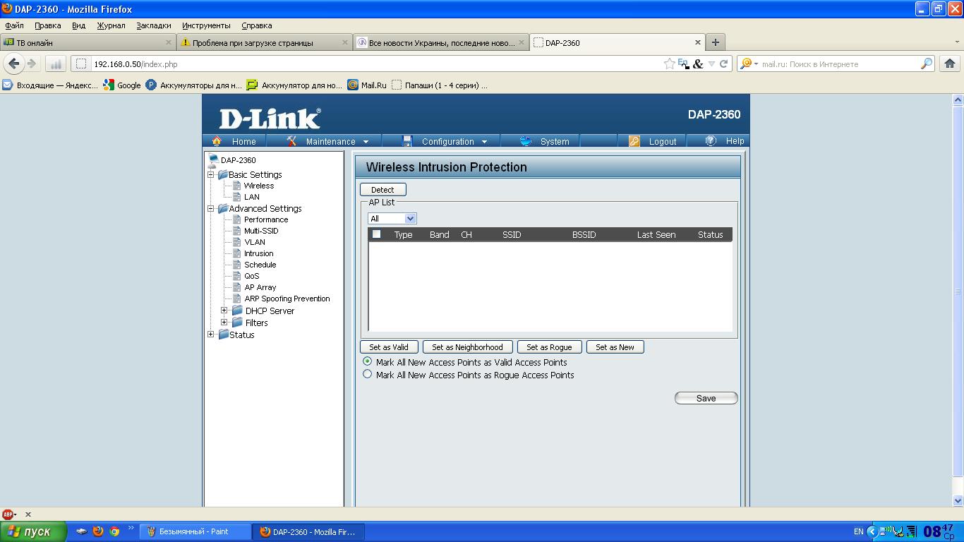

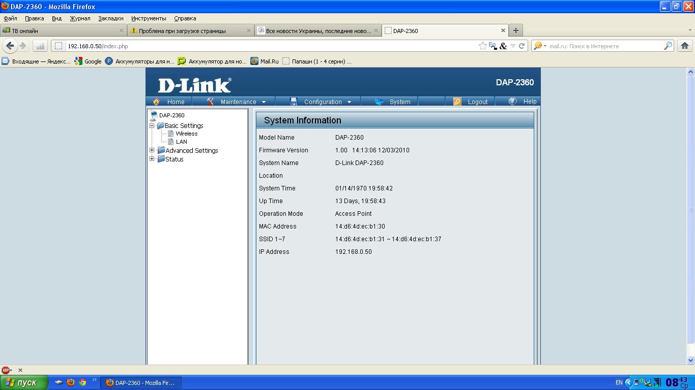

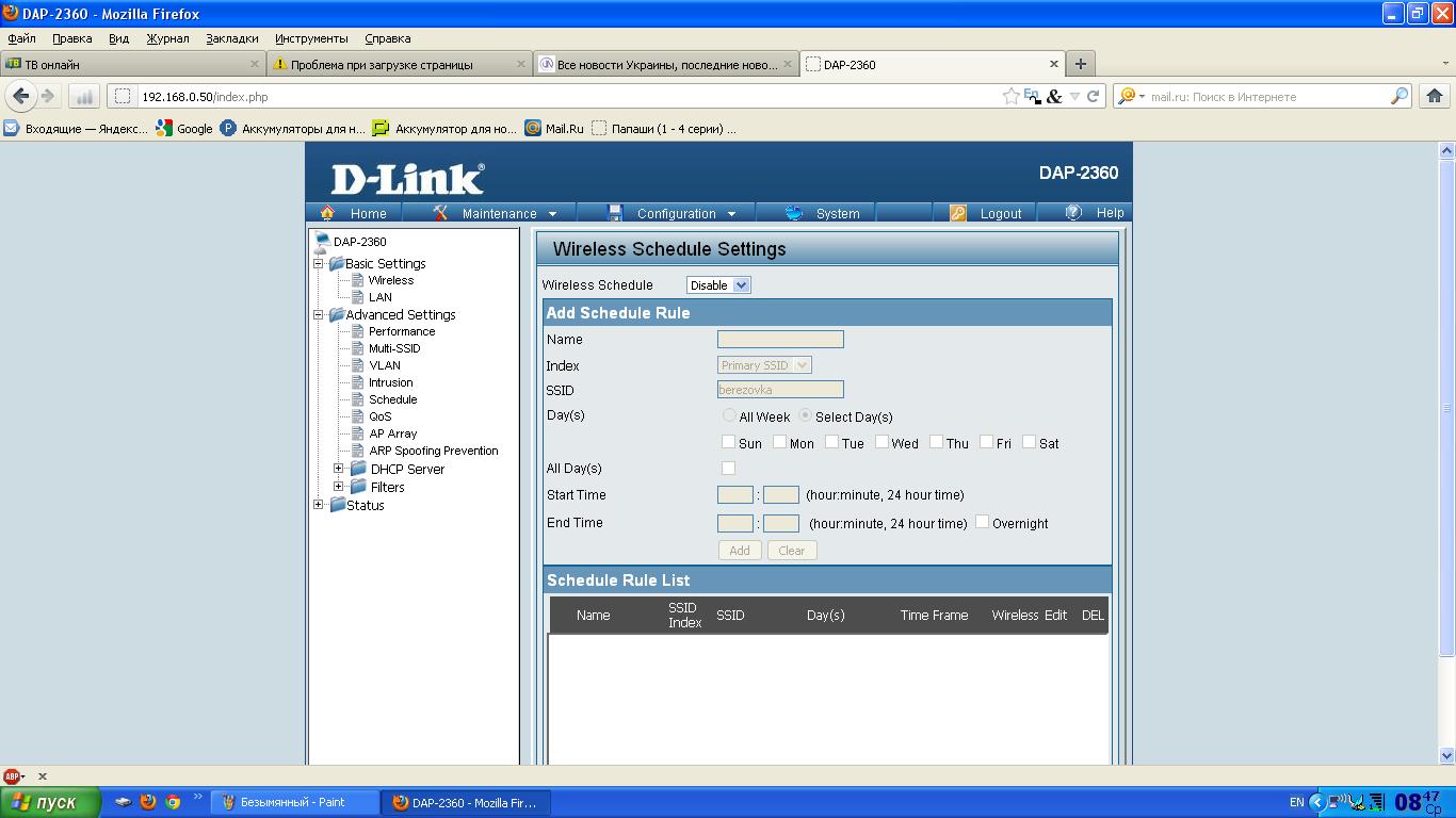

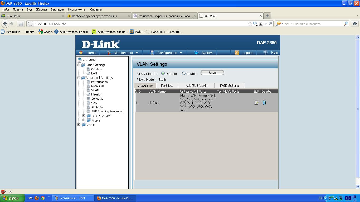

Denis1358 Posted June 22, 2012 Author Posted June 22, 2012 вот скриншоты точки не все, но основные 01.bmp 02.bmp 04.bmp Вставить ник Quote

Denis1358 Posted June 22, 2012 Author Posted June 22, 2012 Перезалейте картинки в формате JPG. Вот кидаю все картинки Вставить ник Quote

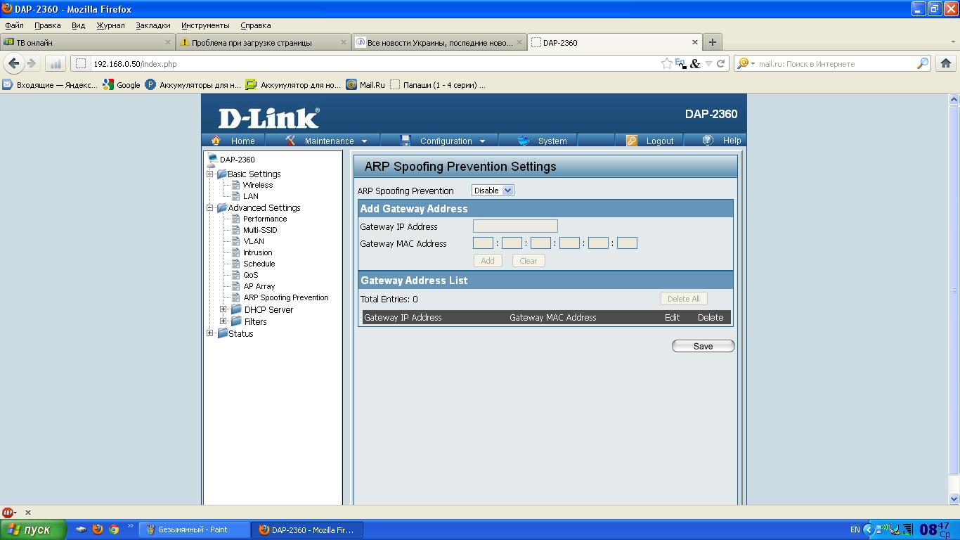

passer Posted June 22, 2012 Posted June 22, 2012 По всей видимости на втором скриншоте нужная страница. Вставить ник Quote

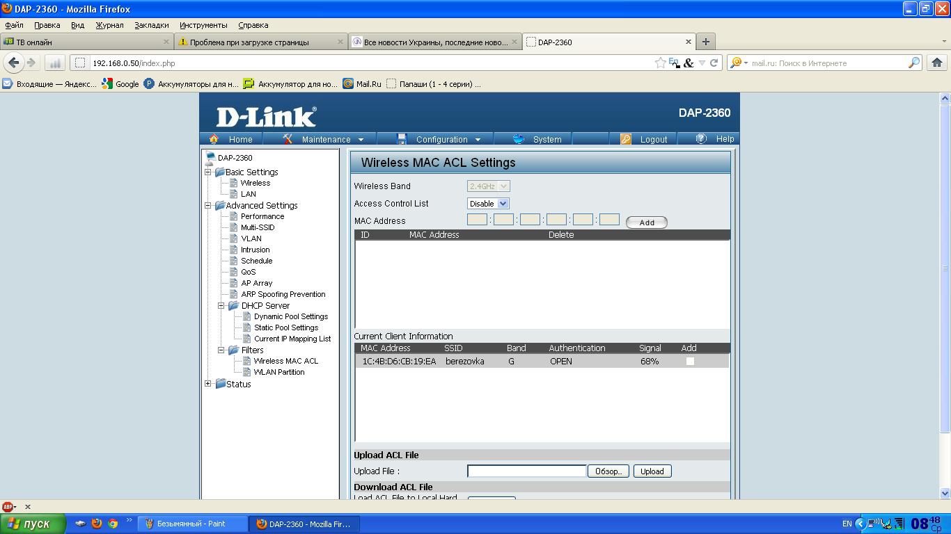

koffin Posted June 22, 2012 Posted June 22, 2012 (edited) На точке шифроваия как я вижу нету, да и вообще она в свободном деступе - рис. 2 DHCP отключен - рис. 12, соответственно вопрос - на ноуте адресация руками прописана? ipconfig - че пишет? Edited June 22, 2012 by koffin Вставить ник Quote
