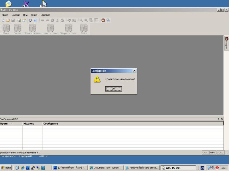

Andrei Posted June 22, 2012 Posted June 22, 2012 Вопрос к использующим АТС Юнител (mk-8 ts-004) по программе программе ts_terminal - не дает подключиться к АТС. Подключение через СОМ-порт, порт не виртуальный (комп управления стоит рядом с АТС), другими программами не занят. Комп управления перезагружал - не помогло. :( Кто сталкивался с такой ситуацией? Вставить ник Quote

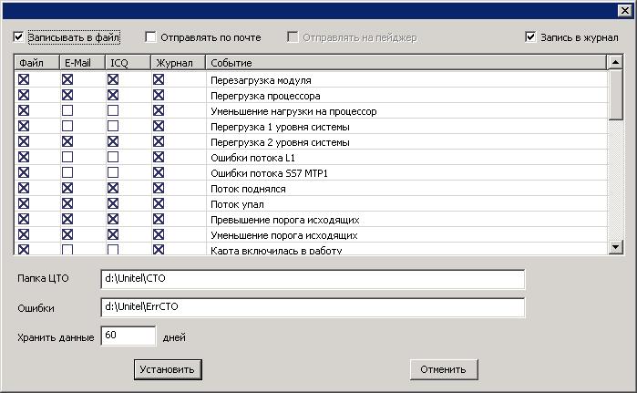

Andrei Posted July 10, 2012 Author Posted July 10, 2012 На АТС зашел. При попытке войти в настройки модуля выдает сообщение о необходимости включить ЦТО для каждого модуля АТС. Где это делается - пока не нашел. Вставить ник Quote
Andrei Posted July 10, 2012 Author Posted July 10, 2012 Вобщем проблема была в том, что после того, как сотрудник Юнитела месяц назад проводил работы на нашем сервере управления АТС через RDP, оказался разрушенным файл с конфигурацией АТС. Восстановление файла решило проблему. Юнител, к сожалению, отмолчался и на мои запросы не ответил. :( Вставить ник Quote

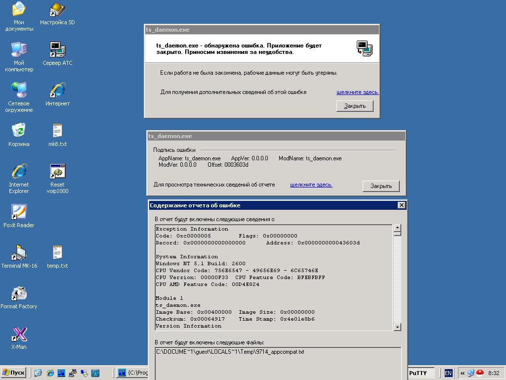

Andrei Posted December 2, 2012 Author Posted December 2, 2012 К сожалению так и не удалось победить еще 2 вещи: 1. периодические "вылеты" ts_daemon с виндовой ошибкой о том, что "Программа выполнила недопустимое действие и... т.д." 2. ошибки по потоку Е1 R1.5, в логе время от времени появляется: "[02.12.2012 23:00:11] модуль 0 - Ошибки потока L1: #0: Проскальзывания (R-) - 1" Хотя на качестве и стабильности связи это не сказывается. Вставить ник Quote

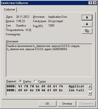

Andrei Posted December 6, 2012 Author Posted December 6, 2012 Компортов на компе два - один для работы с МК-8 (запись cdr-ов и управление станцией), второй - консоль к роутеру (cisco 7204). Оба нужны. Вот что видно в журнале событий. А так же то, что было видно в момент крэша - упомятуные в этих сообщениях файлы были скопированы и отправлены в Юнител. Отвечено, что это баг в винде, а не в софте Юнитела. Вставить ник Quote
