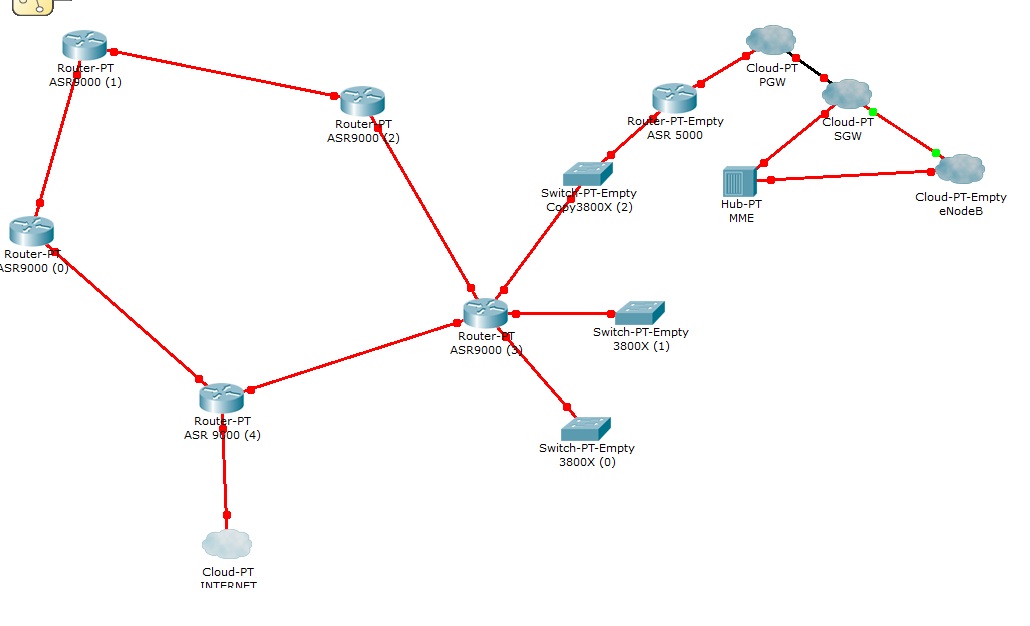

fatumow Posted June 15, 2012 Author Posted June 15, 2012 triam, результаты будут - думаю, в визио покалякаю - кольцевая опорная сеть + элемент с бс lte; Впринципе от asr5000k там всё ясно - Cisco MME, их же PGW, их же SGW; по поводу голосового траффика не понял; разве не пакеты правят LTE? Вставить ник Quote

fatumow Posted June 16, 2012 Author Posted June 16, 2012 Сильно не ругайте; по поводу HSS и прочих - как то пока не решил Вставить ник Quote
Stak Posted June 16, 2012 Posted June 16, 2012 1. нафига 3800? 3600 на доступ заглаза. И включать их в ип-кору колечками или двойной звездой. Кстати, 1588 на них нет, что выливается в глонасс/гпс на каждой базовке. 2. SGW и PWG это нынче обычно одна железка. И её тоже неплохо бы отрезервировать. А ММЕ и HSS - на пути абонентского трафика не стоят, и надо им совсем немного интерфейсов. 3. забыли NAT/PAT (по паблик адресу на каждого абонента уже никто не даст, кончились они) и СОРМ (кстати, ставить его надо так, что бы на него попал только нужный трафик, т.к. порты зело дорогие). 4. выход наружу тоже резервируют обычно. (типовое требование - отказ любого узла кроме доступа не должен приводить к деградации сервиса) Вставить ник Quote
fatumow Posted June 17, 2012 Author Posted June 17, 2012 Учту. Насчёт sgw\pgw - у цыски они в разных корпусах, но по сути да - они вместе. Вставить ник Quote
