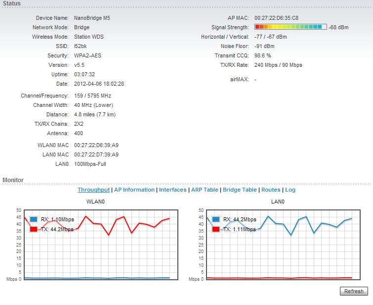

Кто сталкивался с таким явлением?
Включение выключение airmax ничего не меняет
Изменения полосы 10 20 40 не помогает, изменение частоты тоже
Сегодня головы махнули между точками, асимметрия перешла вместе с головой

Смотрите noise floor, источники помех, прямую видимость с обоих сторон.
Разница сигналов по поляризациям на 10 дб заставляет усомнится в радиовидимости.
По лучше на 5.3.5 откатить на время тестов.
При отсутствии радиовидимости 50м/с не пёрло бы в 40 мгц при 8км линка. Тут что то иное, а что хз...
Я знаю что - оборудование выбрано не правильно.
было похожее, когда год назад решили МТиковский старый линк на нанобриджи проапгреидить, 2 суток ковырялся, так ничего и не улучшилось, в результате вернул обратно МТики и все
тоже, уровни нормально, частоты разные менял, что только не пробовал
Еще обратил внимание что одна из голов "свистит"
Прямая видимость есть, зона френеля чиста, немного в стороне пару высоких деревьев метров 15-20 от линии прохождения сигнала
У вас перекос по поляризации, возможно не правильно NB смонтированы и уходите в 10-20 мгц
Ушел, Скорось уменьшилась перекос в техже пропорциях остался
Копайте почему перекос.
1) скрин из вайрелес
2) поверните голову на 90градусов и смотрите перекос ? останеться в топку ;)
Спасибо, это можно проделать с одной головой (которую подозреваю) или надо поворачивать одновременно 2х сторон?
