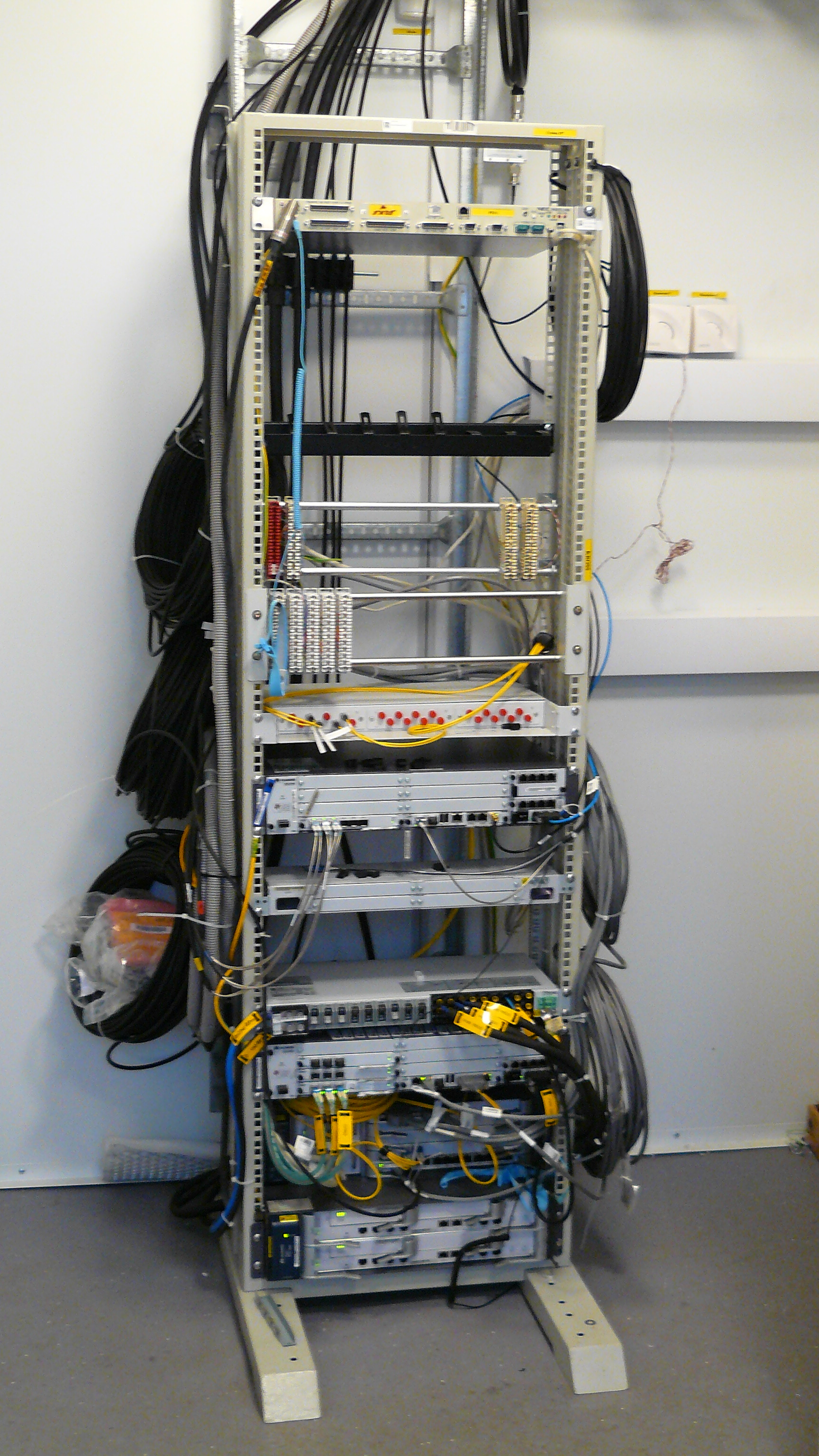

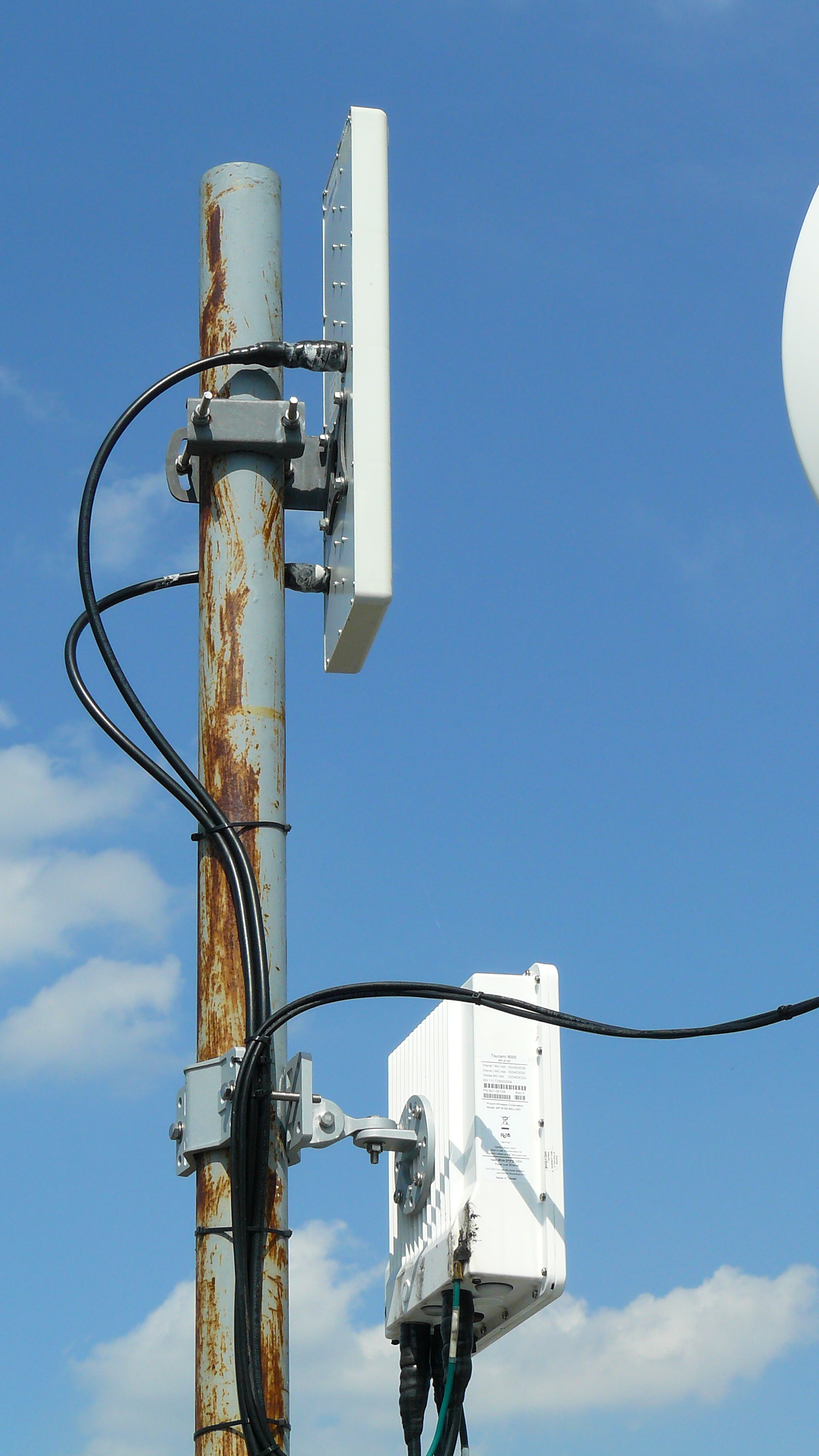

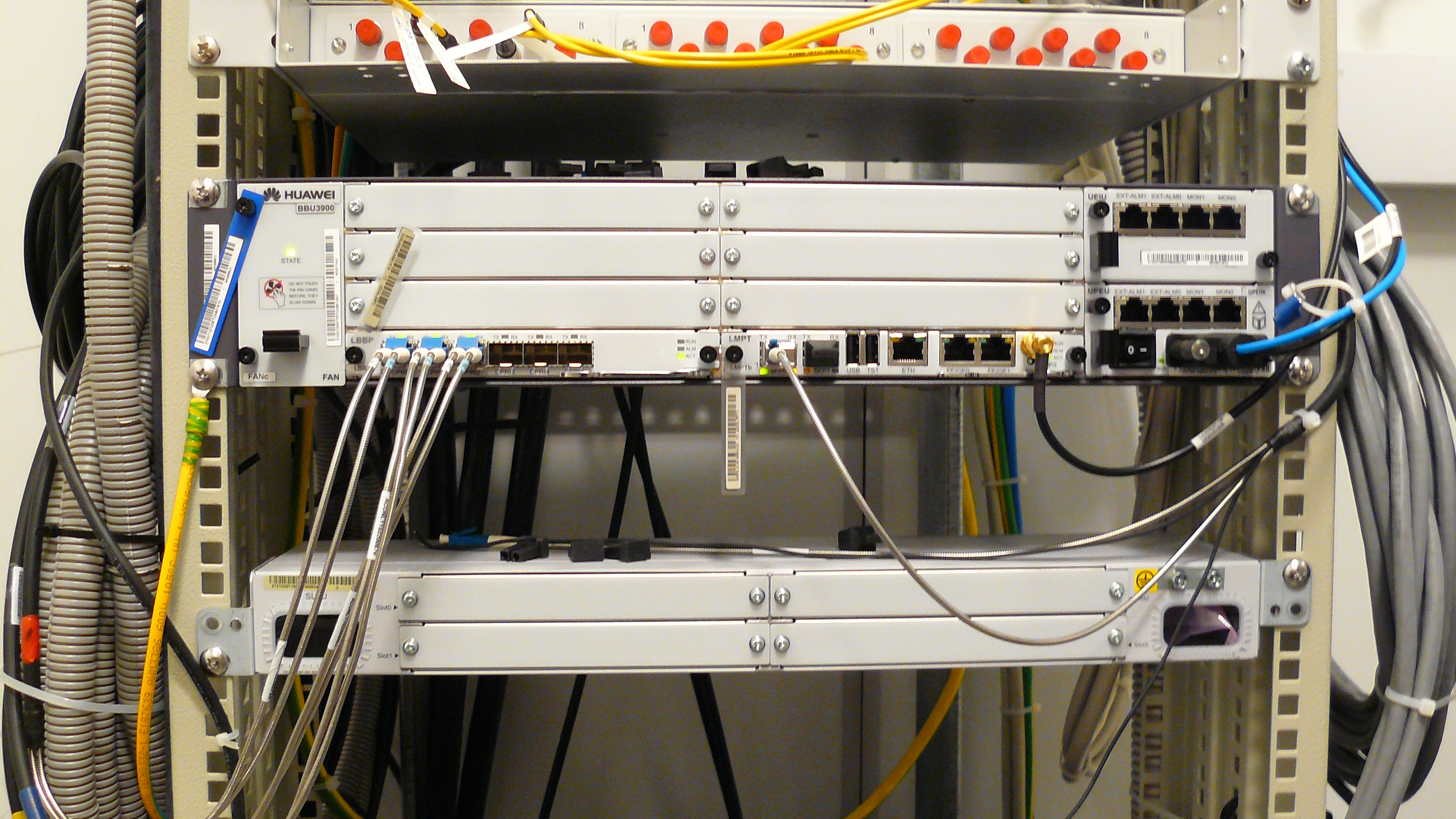

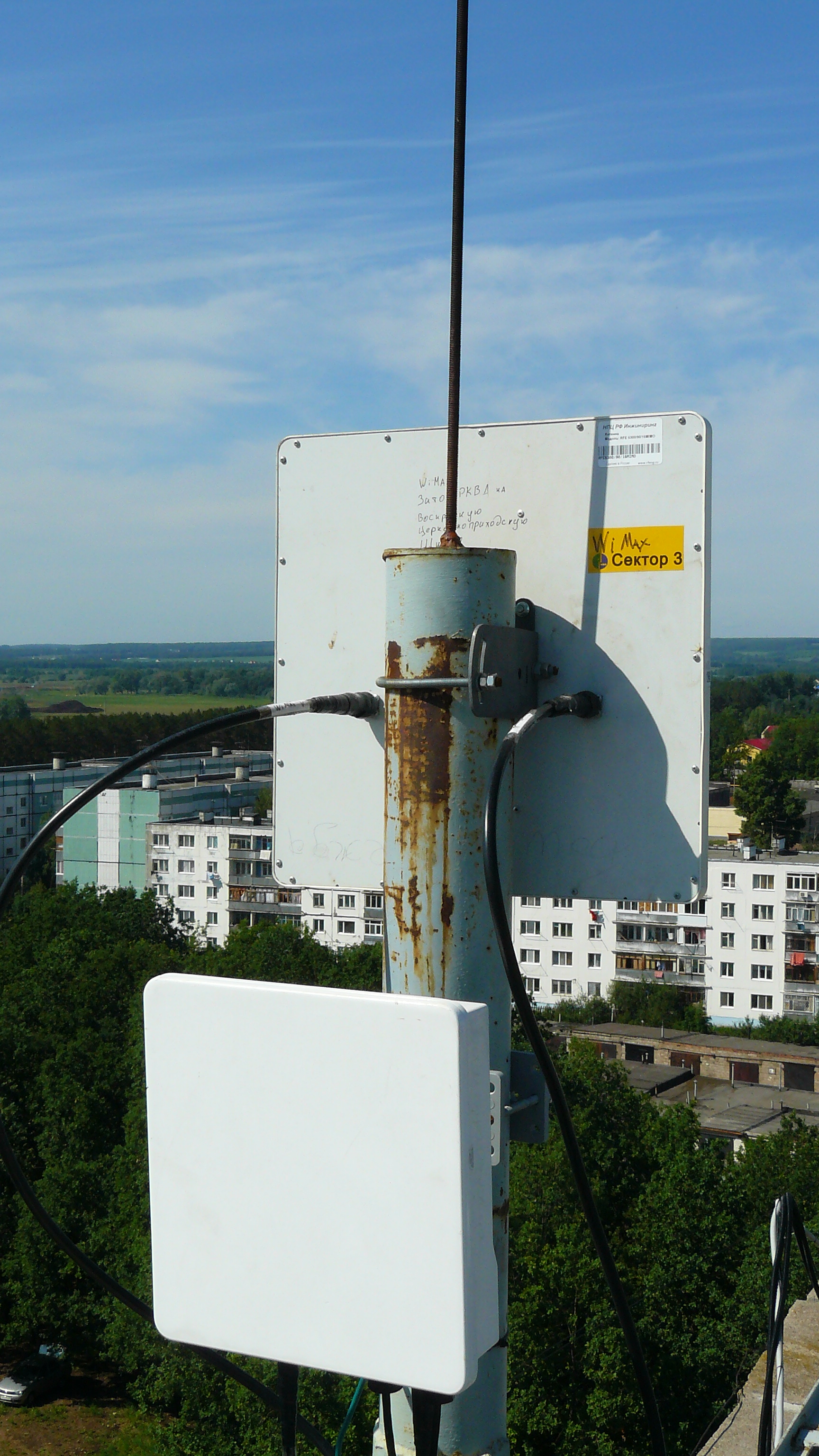

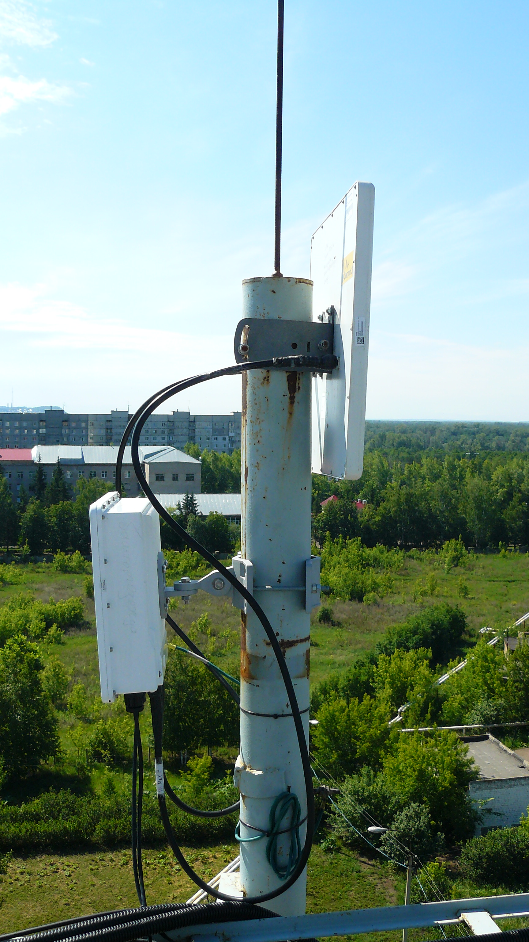

Ставим базы для СВАПА Йоты в LTE.
Кому интересно?
На фото:
1. wimax 2 сектора
2. + 2 LTE сектора
3. сама БС в одной стойке с контролером 3G сети

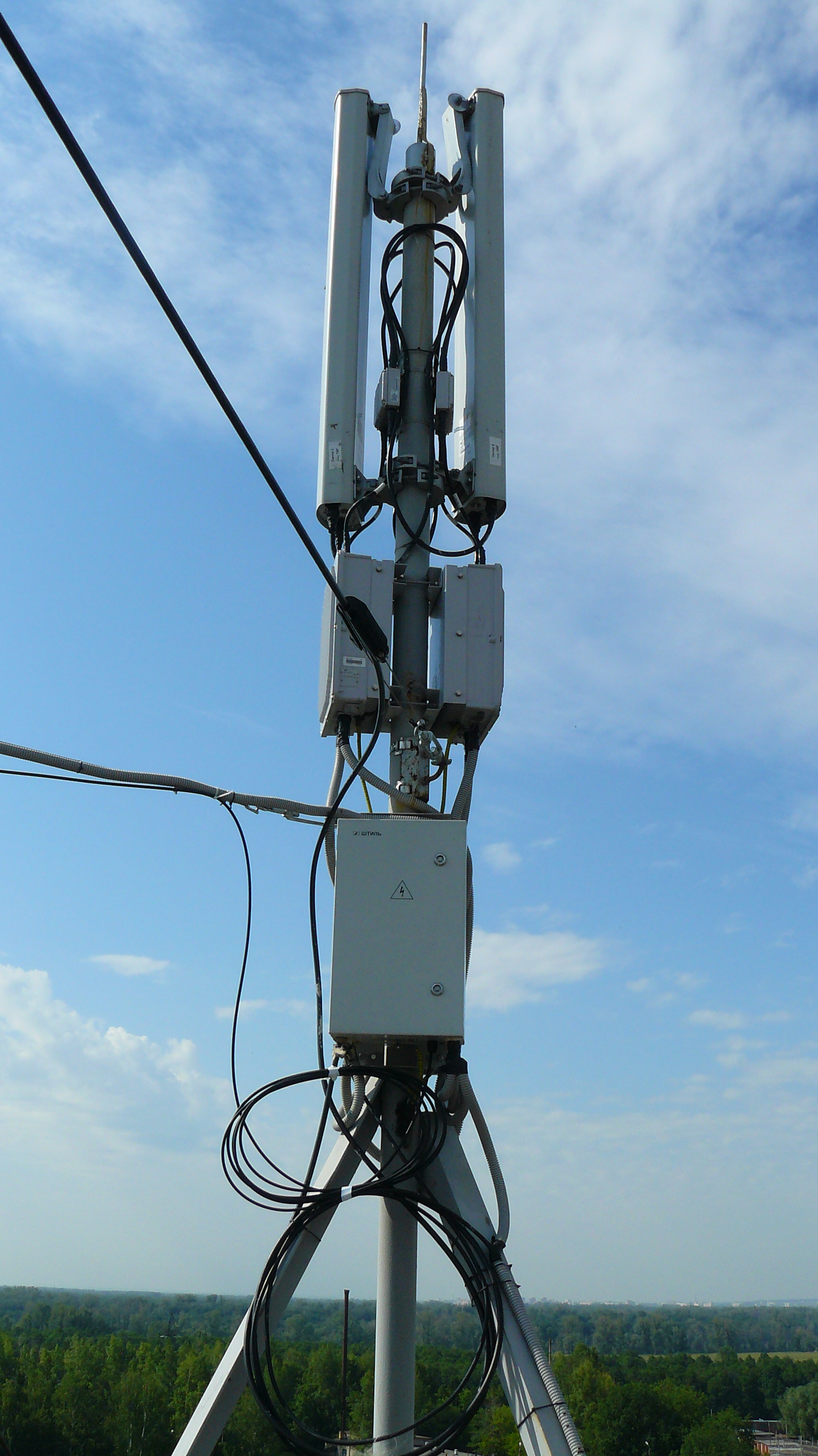

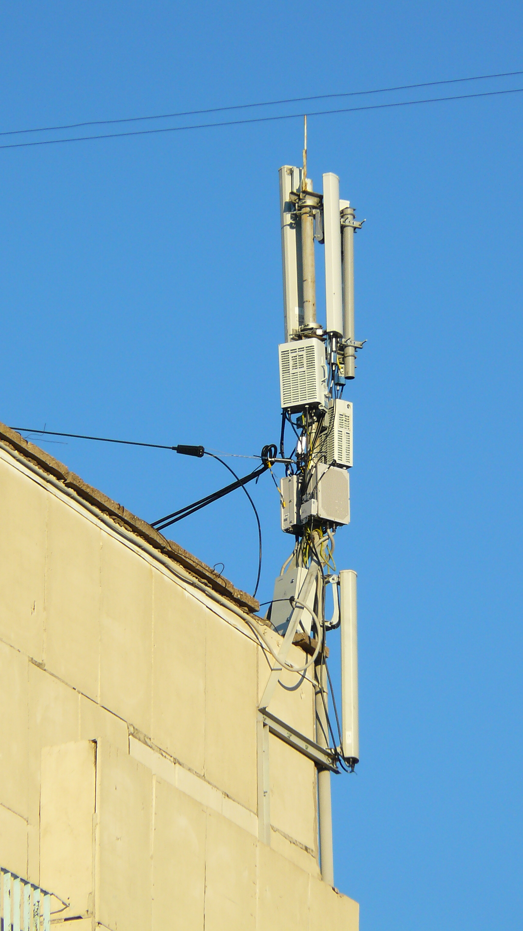

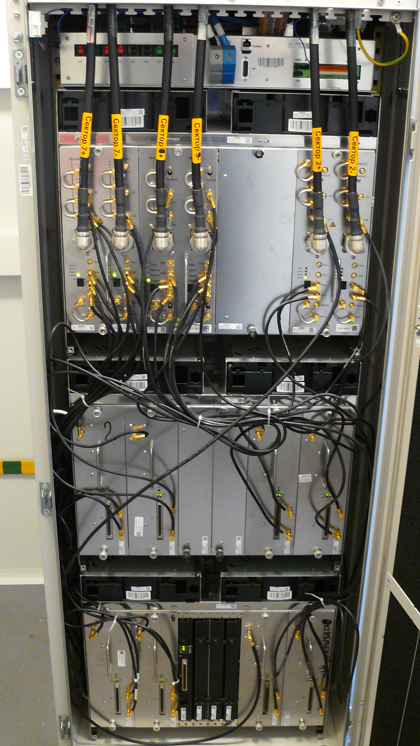

Лучше спрашивай. Фото могу накидать. Кроме того, до кучи, есть фото увиденного на крышах.
На фото стац. wimax от Мегафона

Когда это проксим в ваймакс успел заделаться?
Интересно, давай ещё фоты сайтов и детали.
В прошлом году Мегафон ставил сеть на Tsunami на сколько мне известно.
Правда проект заморожен и ероятно будет свернут в связи с запуском LTE.
З.Ы. У мегафона это Wimax!
