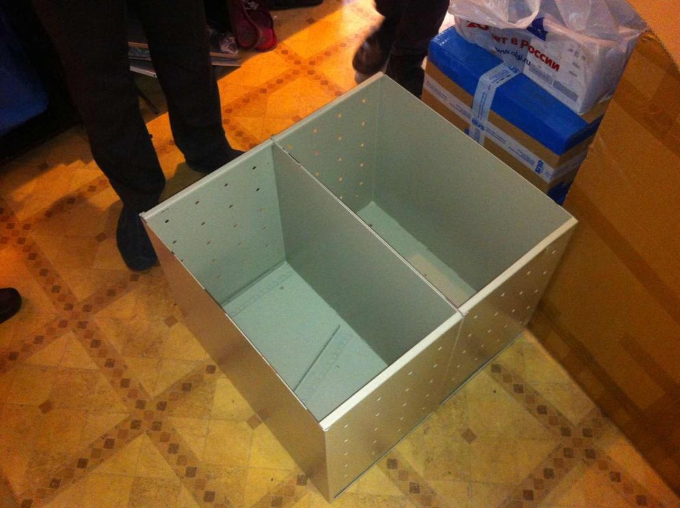

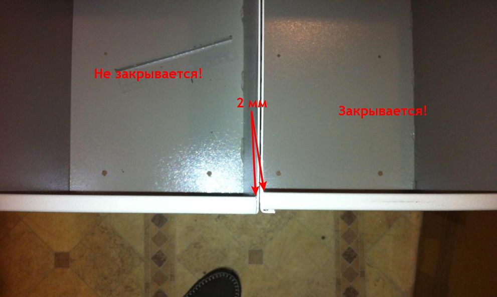

Пришел в мае долгожданный груз "Shop.nag.ru", много всяких вкусностей. Перещитали, кое чего не хватило... С манагерами разобрались. Тянем оптику и приступаем к монтажу антивандалок. Первый раз их щупаю и понимаю что сие "изделие среднестерильного производства" антивандалкой назвать нельзя. Ящик можно открыть без особого труда. Любуемся и коментируем... Купившим подобные стоит проверить свои.

Коллеги, мы признали факт брака в этой партии, и гарантируем замену крышек ящиков в течении недели.
Предыдущие партии были вполне приличного качества, а тут производственники выпряглись :-(
Так же мы заменим крышки еще пяти покупателям, уже получившим товар из этой партии.

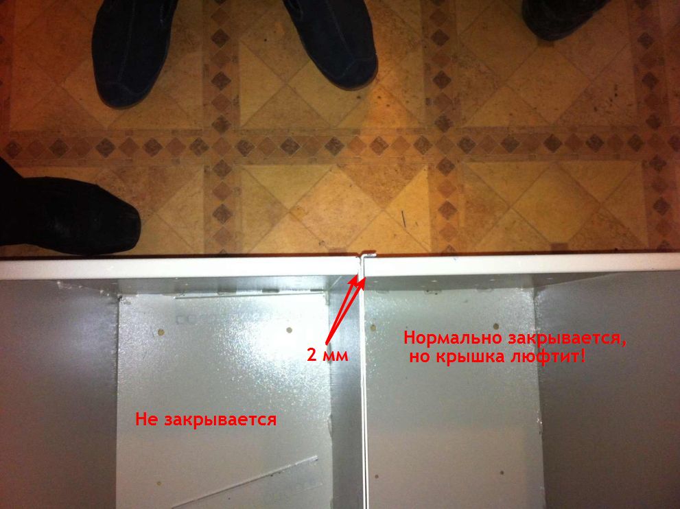

Уголок на крышке на 2 мм нужно больше сделать.
Упор за который держится крышка со стороны уголка и замка увеличить на 2мм.
Менять ящики не буду, я их сам модифицирую, фото после модификации выложу.
Из 9-ти ящиков закрылся только один и то крышка люфтит, ломиком поддеть и откроется!

в противоположном замку загибе делается 4 запила 2 через 2 сантиметра - загиб немного разогнуть и будет упор. и все пройдет.

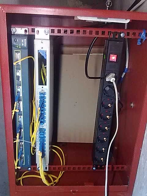

Мне делали пеналы отличные по 1500р. В него отлично влазит Cisco 3508 3548.

ящики делим на 3 категории
1 - узел - 9U и чтоб бесперебойник влезал
2 - домовой - можно и пенал, чтобы кассета влезала без проблем и сфп
3 - домовой вспомогательный - просто пенал под 19" чаще всего в нем длинк 3026 обычно вешаем в подъезде.
в каждый подъезд вешать 9U - бабушек пугать.

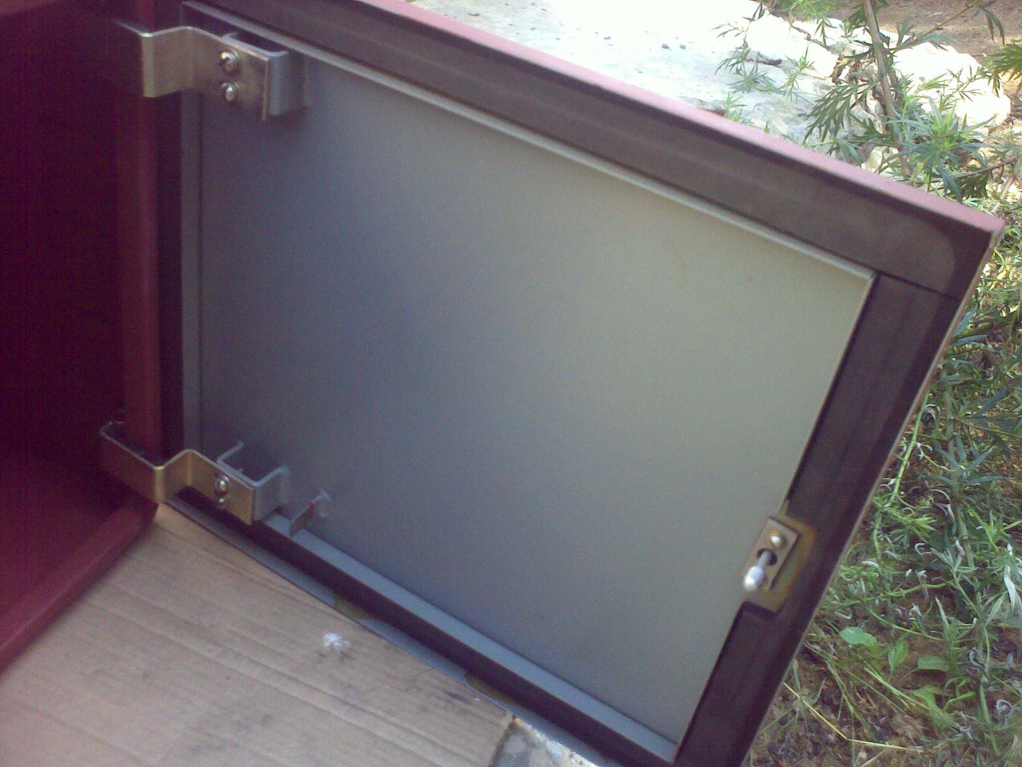

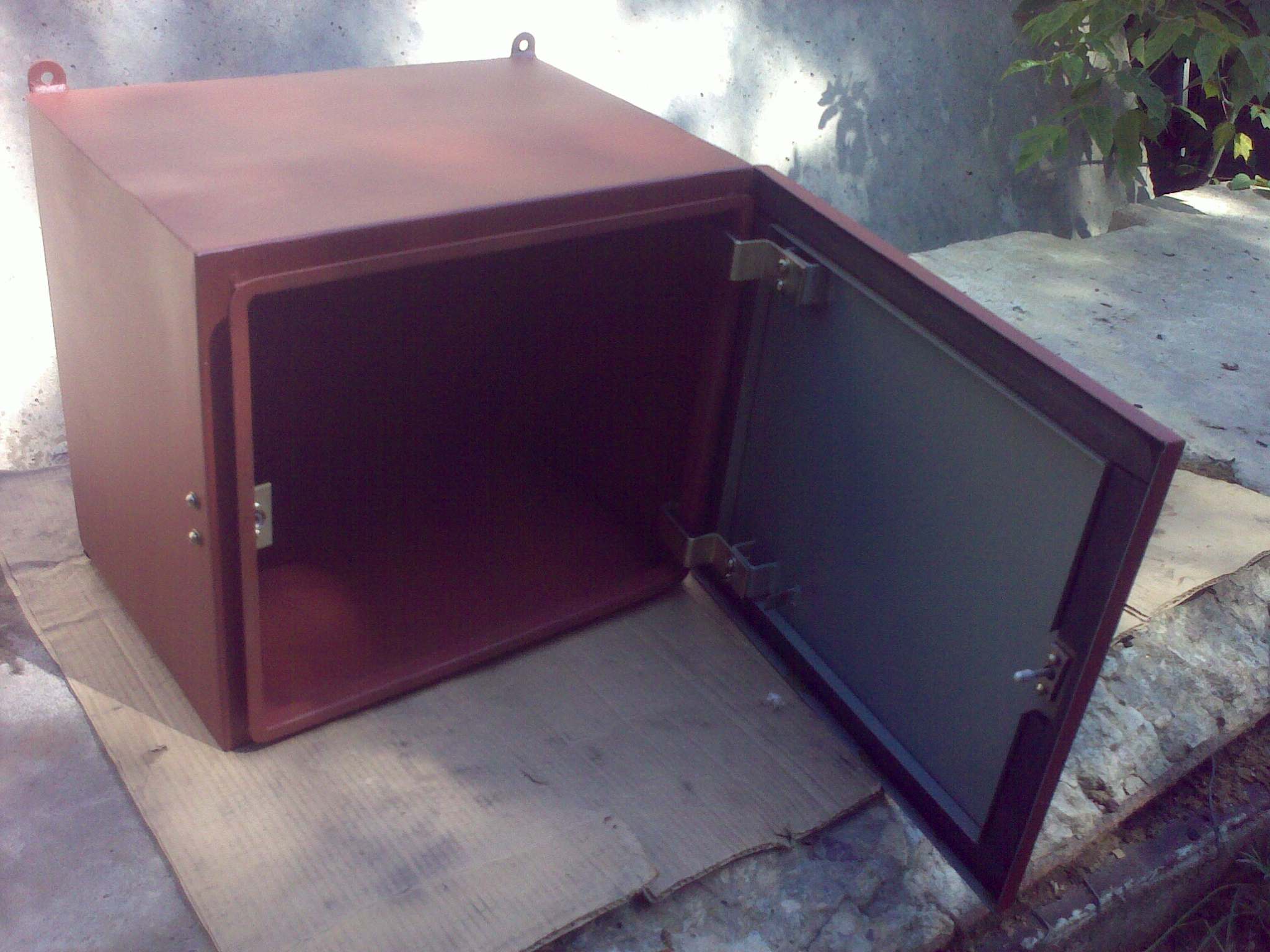

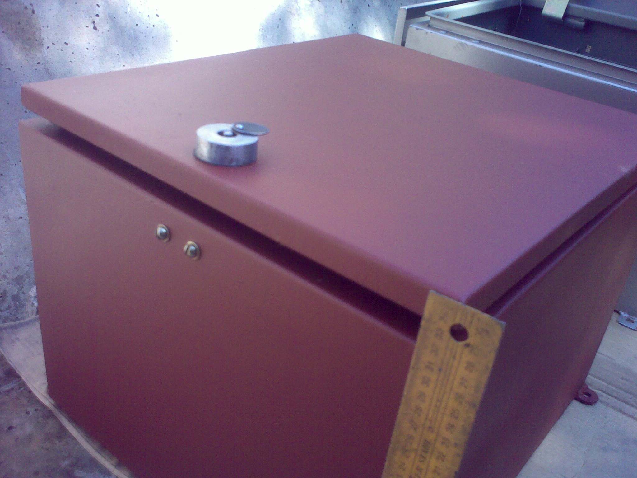

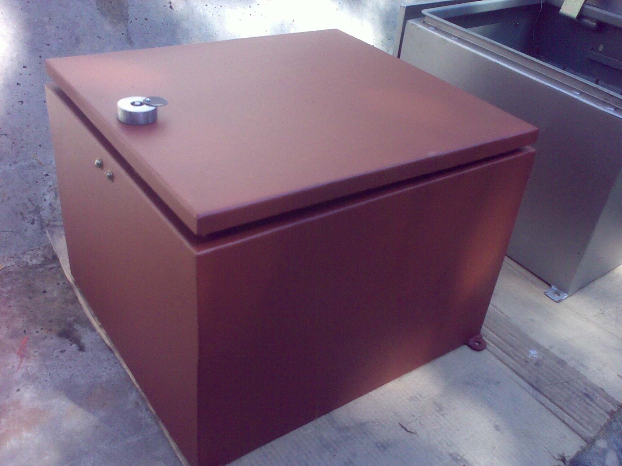

Много лет, пока занимались монтажом ШПД, сами делали ящики. Делали любой ящик из ассортимента любого производителя (лансет, нетпротект и т.д.). За 5 лет сделали порядка 1000 ящиков. Делали очень интересные боксы для монтажа оборудования на сотовых вышках и под ними.
По поводу "антивандальности" у меня есть особое мнение. Вот я, например, зная как устроен ящик могу вскрыть его за несколько минут. Для этого мне нужен шуруповерт на батарейках и хорошее сверло. И главное без шума. Так что когда требуете антивандальный ящик прежде всего определитесь от чего и кого он будет защищать. Размещение ящика на объекте определенным образом в разы увеличивает его стойкость.
А вот по поводу влагостойкости согласен. НИКТО из производителей бюджетных антивандальных ящиков не делает влагостойкие ящики. Я все потому, что спроса на них нет. Я предлагал производителям запустить вот такой ящик в серию, да все молчат. Мол нет заказов.
11072011368.jpg11072011369.jpg11072011370.jpg11072011371.jpg11072011372.jpg11072011373.jpg11072011374.jpg11072011375.jpg11072011376.jpg
Вот именно эти ящики делали для размещения WiFi оборудования. Кабели вводились в ящик через фитинги.
Ящик защищает оборудование от полного погружения в воду, но естественно не рассчитан на это.

Вот тут http://www.kdds.ru/antivandalnye-shkafy/details/41/shta-pk-3h-penal
на сегодня самые смешные цены на ящики + делают на заказ под Ваши хотелки,
так они писали. Кто-то даже жаловался, что их открывать нужно кувалдой, у нас вроде все само открывается.
Шурупковерт тут не канает, там только дырка под ключ.
Именно такие ящики открываются за 2 минуты. Шуруповерт, сверло на 4 мм и обрезанный гвоздь.
Высверливаешь в дверце отверстие напротив язычка замка и бьешь по нему гвоздем.
Если заел замок, а ящик ваш, то высверливаете напротив шурупов. Откручиваете отверткой и замок выпадает.
После того, как замки перестали приваривать открывать такие ящики стало легче :)
А можно просто большой плоской отвёрткой или маленьким домиком-фомкой. Нужно 10 секунд. Шума почти нет.
Когда приваривали было не сложнее.
