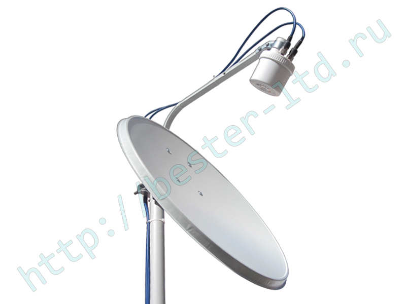

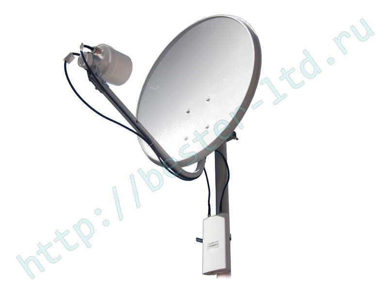

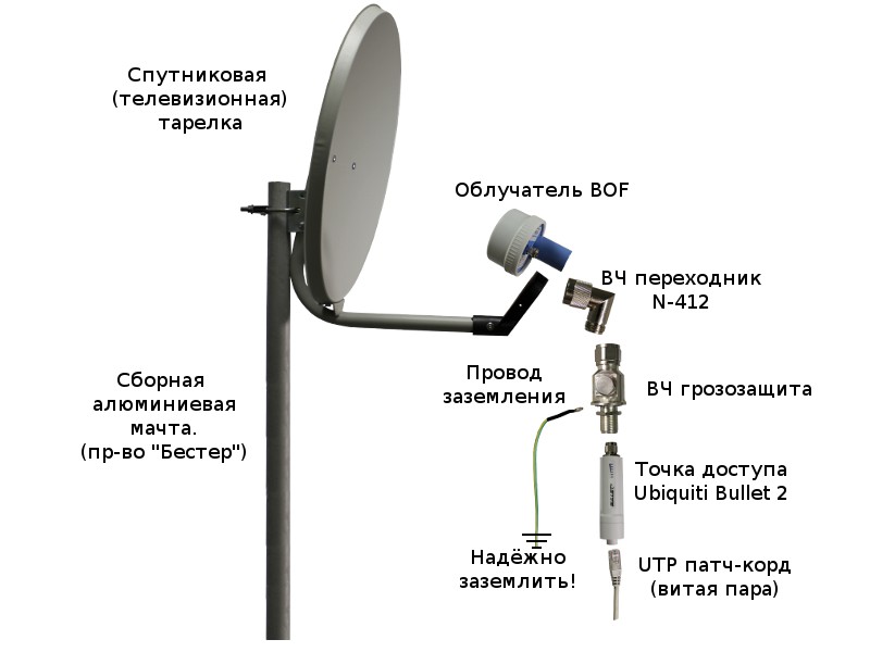

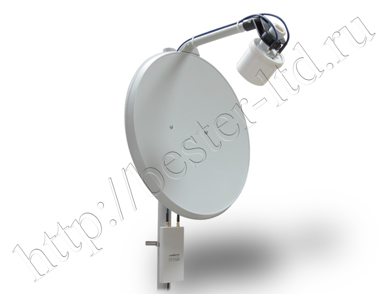

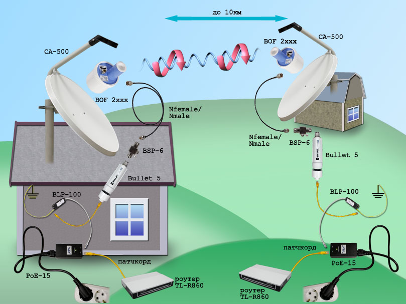

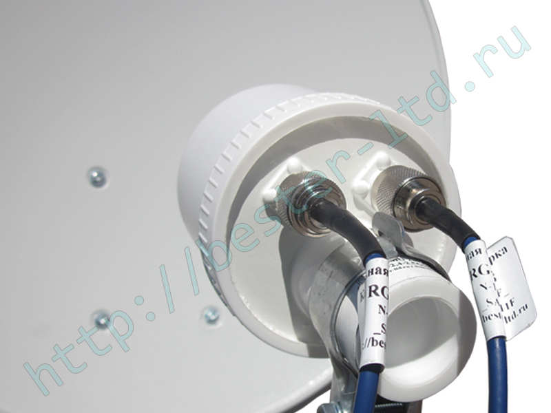

Jess Posted June 6, 2012 Posted June 6, 2012 (edited) Подскажет может кто-смена МАС адреса каким железом поддерживается из обсуждаемых тут лейблов-не суть принципиально что микротики или наносы или TP-LINK в режиме клиента?Клиент на дальний линк 7-10км-перевернутое оффсет спутниковое зеркало на 60см к нему облучатель BOF 2xxx mimo или простой BOF 2xxx...к сему нужна выносная точка на доступ с поддержкой смены своеного мака...Оптимально желательно взять Ubiquiti NanoBridge M2-устраивает с егоными данными по растоянию-поддержка этой функции тут имеется? вижу чет тут никто не затрагивает тему на bester-ltd...а зря- температурный режим под нас-гарантированно-60С Edited June 6, 2012 by Jess Вставить ник Quote
Saab95 Posted June 7, 2012 Posted June 7, 2012 Нет никакого смысла использовать эту тарелку с облучателем, т.к. ее цена очень высока, а качество очень низкое. Вот есть антенна - Extralink 2G 24dBi 2400-9 - 1550р. усиление 24дб на ней написано, реальное около 20. Стоимость вашего облучателя порядка 1000р. Стоимость тарелки - от 600р. Итоговое усиление будет меньше 20дб. Зато очень большие проблемы с настройкой - офсетку нельзя просто прицелить на глаз. А если еще устанавливать ее вверх клюшкой, то ввод кабеля в грув или буллет будет торчать вверх и в него будет попадать вода - следовательно нужно использовать еще ВЧ кабель, который добавит и стоимость и затухания. Вставить ник Quote
Constantin Posted June 7, 2012 Posted June 7, 2012 Нет никакого смысла использовать эту тарелку с облучателем, т.к. ее цена очень высока, а качество очень низкое. с этим согласен, да и давно как то если слышу бестер - читаю отстой Зато очень большие проблемы с настройкой - офсетку нельзя просто прицелить на глаз. это спорно, давно уже ставлю офсет на глаз и в 99% случаях уже есть сигнал, остается только донастроиться... использовать еще ВЧ кабель, который добавит и стоимость и затухания. ну на 2 Ггц метровая кабельная сборка не играет никакой роли в принципе, стоимость ну немного увеличит на копейки, если есть руки то до 1к рублей, да и сборку сделаете лучше чем ту что вы купите (читай сделают в конторе) Вставить ник Quote
Saab95 Posted June 7, 2012 Posted June 7, 2012 ну на 2 Ггц метровая кабельная сборка не играет никакой роли в принципе, стоимость ну немного увеличит на копейки, если есть руки то до 1к рублей, да и сборку сделаете лучше чем ту что вы купите (читай сделают в конторе) Дело не в длине, а в наличии кабельной сборки. После замены в некоторых местах микротиков в алюминиевых корпусах на Groove A-2Hn и непосредственного подключения на разъем антенны - качество работы очень увеличилось и подрасли уровни сигналов. Причем на 6-7дб, что никак не вяжется с заявленными потерями на кабельной сборке 2-3дб. Вставить ник Quote
porozut Posted June 7, 2012 Posted June 7, 2012 ну на 2 Ггц метровая кабельная сборка не играет никакой роли в принципе, стоимость ну немного увеличит на копейки, если есть руки то до 1к рублей, да и сборку сделаете лучше чем ту что вы купите (читай сделают в конторе) Дело не в длине, а в наличии кабельной сборки. После замены в некоторых местах микротиков в алюминиевых корпусах на Groove A-2Hn и непосредственного подключения на разъем антенны - качество работы очень увеличилось и подрасли уровни сигналов. Причем на 6-7дб, что никак не вяжется с заявленными потерями на кабельной сборке 2-3дб. +1 недавно клеил линк 8-9км с обеих сторон грувы сигнал был на уровне 55\60 ,потом со стороны клиента поставили 433 вместо грува и добавили 80см кабеля сигнал стал 68\72 ! кабель охеренский ,но его присутствие меня напрягает =)))) Так что поддерживаю на все 100%, если есть возможность делать всё без кабелей то нужно делать ! Вставить ник Quote

Saab95 Posted June 9, 2012 Posted June 9, 2012 Есть Mikrotik Groove 2Hn - уже выполнен в блоке уличного исполнения и можно накрутить прямо на разъем облучателя. Только вот по офсеткам вы заблуждаетесь - лучшие параметры показывают все же решетки или прямофокусные тарелки. Вставить ник Quote
Constantin Posted June 9, 2012 Posted June 9, 2012 (edited) Только вот по офсеткам вы заблуждаетесь - лучшие параметры показывают все же решетки или прямофокусные тарелки. гы, то то к решеткам на задний лепесток клиентов можно цеплять..... на удалении в несколько км вы давайте свою любимую антенну втулите за 20к деревянными вы еще скажите что прямофокус эффективней офсета, да да , если конечно сравнивать 180 см прямофокус с 90 см офсетом и вообще как вы далеки то от реальной жизни в эфире. Edited June 9, 2012 by Constantin Вставить ник Quote
Saab95 Posted June 9, 2012 Posted June 9, 2012 гы, то то к решеткам на задний лепесток клиентов можно цеплять..... на удалении в несколько км вы давайте свою любимую антенну втулите за 20к деревянными вы еще скажите что прямофокус эффективней офсета, да да , если конечно сравнивать 180 см прямофокус с 90 см офсетом и вообще как вы далеки то от реальной жизни в эфире. Решетка, к которой можно цеплять на задний лепесток стоит 1500р. К качественным и дорогим, порядка 5000р. на задний лепесток особо не поцепляешся. То же самое и с джириусами - отличная качественная антенна, которая и в сравнении не идет с вашими офсетными тазиками, у которых своих боковых лепестков хватает. Вставить ник Quote
Constantin Posted June 9, 2012 Posted June 9, 2012 Решетка, к которой можно цеплять на задний лепесток стоит 1500р. К качественным и дорогим, порядка 5000р. не поверите были такие, разницы кроме как в цвете точнее в тоне покраски не заметил То же самое и с джириусами - отличная качественная антенна, которая и в сравнении не идет с вашими офсетными тазиками, у которых своих боковых лепестков хватает. эх жаль не могу спорить со спокойной совестью, ибо не покупал и не планирую покупать за 12+ круб антенну когда ни чем не хуже можно собрать антенну за 3к рублей, которая будет работать не хуже однозначно, да коэф усиления будет иметь больший, лепестки - да есть, ну что ж это не большое зло, хотя на практике они не такие и большие когда ставил один линк то до игр с мощностями на основном были уровни -55 дб +/- 1 дб , когда клиент который по гуглу был в 6 град всего видел эту базу с уровнями -86 дб +/- 2 дб и даже работал некоторое время получал инет ~10 мбит когда база на него просто замерзла, а отогревать ее и запускать было в лом из за мороза за 30+ град. вот вам и тазики, кстати боковые лепестки оч сильно зависят от облучей Вставить ник Quote
