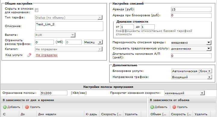

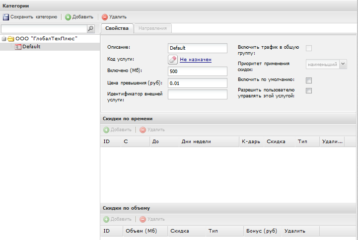

andrew_fobos Posted June 4, 2012 Posted June 4, 2012 (edited) Всем доброго времени суток! Неделю ломаю голову... Установлен Ланбиллинг 1,9-009. В нем добавлен агент, тип - Радиус (по объему). До недавнего времени тарифы были только безлимитными - все было замечательно, не видел никаких ужасных проблем с данной АСР, вопреки многим топикам. Абоненты авторизовываются, абонентская плата считается, внешние скрипты запускаются при нужных эвентах, блокировки вешаются. Вобщем не жизнь а сказка. Но недавно руководство заявило - "Абонент желает лимитки". Начал эксперименты - создал тариф, назначил абонентскую плату - 30 р/месяц, списание - динамическое, блокировка - автоматическая, назначил скорость. и в дефолтной категории: Включено: 500 мб Цена превышения: 0.01 р/Мб Включить трафик в общую группу : да(холодная) Включить по умолчанию: да Разрешить пользователям управлять этой услугой: нет Создал тестового клиента, кинул ему 100р. на счет и повесил данный тариф, залогинился под ним и полез в сеть, чтобы нагнать трафика. Всплыла следущая проблема - весь расход трафика сразу же начисляется клиенту по стоимости превышения, т.е. по какой то причине игнорируются те самые 500 мбайт предоплаченного трафика... Варианты с включением\отключением услуги в настройках учетной записи пробовал, результат все тот же. В ЛК поля "Израсходованно услуги" и "остаток предоплаченной услуги" содержат просто "-". Вроде бы все по документации, если кто то сталкивался с подобным, ткните пожалуйста, где я не прав. Edited June 4, 2012 by andrew_fobos Вставить ник Quote

No_name Posted July 10, 2012 Posted July 10, 2012 ... Вроде бы все по документации, если кто то сталкивался с подобным, ткните пожалуйста, где я не прав. Скрин тарифа? Вставить ник Quote

andrew_fobos Posted July 14, 2012 Author Posted July 14, 2012 (edited) Таки да, нашел логин\пасс свои от хелпдеска на их сайте, а там только база знаний с парой десятков общих вопросов да загрузки. =) Скрин будет через часик. Добавил скрины: Edited July 14, 2012 by andrew_fobos Вставить ник Quote
No_name Posted July 19, 2012 Posted July 19, 2012 Таки да, нашел логин\пасс свои от хелпдеска на их сайте, а там только база знаний с парой десятков общих вопросов да загрузки. =) Скрин будет через часик. Добавил скрины: Судя по скринам, все должно работать как вы описывали. Таки в СП придется обратиться наверно. Вставить ник Quote
