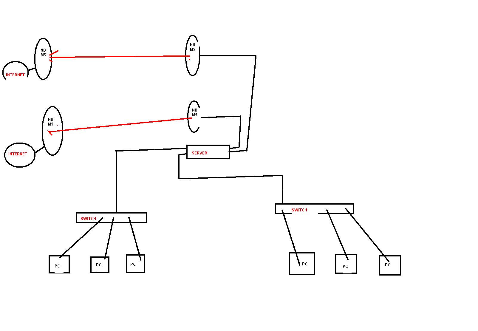

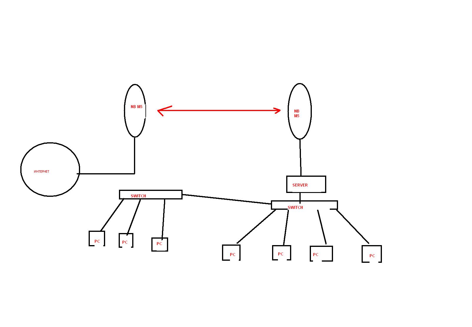

fasttoomas Posted June 5, 2012 Author Posted June 5, 2012 Вот нарисовал что есть N1 и что надо N2 Я не знаю как это точно сформулировать, но мне нужно повысить скорость интернета и желательно сделать так, если один из линков падает то другой оставшийся питает всю сеть. из вашего m5 медный линк прямо в сетевку или ч/з свич? со стороны провайдера медный кабель идет на управляемый свичь провайдера, с приемной стороны провод от бриджа идет прямо на сетевуху сервера. Вставить ник Quote
bos9 Posted June 5, 2012 Posted June 5, 2012 Ну значит вам для начала нужно решить проблему физического линка (куда подать второй медный линк с новой m5). Расово верным решением было бы использовать еще одну сетевую в сервере, либо докупить управляемый коммутатор и подать оба линка в одну сетевку в разных вланах. Вставить ник Quote

bos9 Posted June 6, 2012 Posted June 6, 2012 а решение простое это возможно сделать? 1. Настраиваете ip интерфейс. 2. Настраиваете фильтрацию (iptables применительно к новому интерфейсу). 3. Настраиваете NAT для нового внешнего адреса. 4. Настраиваете ECPM. 5. Настраиваете проверку доступности обоих каналов. Вставить ник Quote
