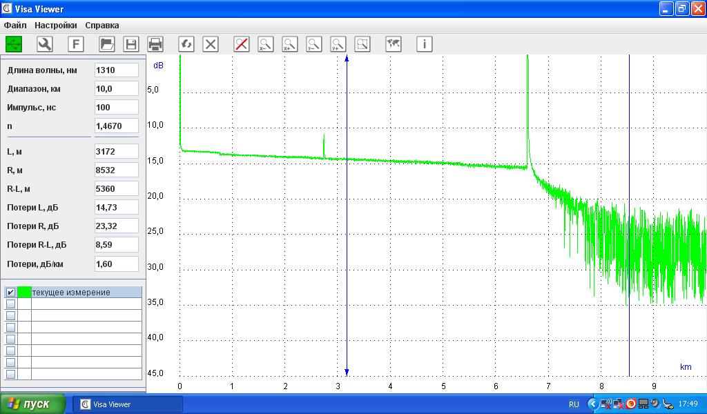

jokker Posted June 2, 2012 Posted June 2, 2012 (edited) парни , подскажите что за шняга между 2км и 3км , во всех 8 волокнах в большей или меньшей степени , визуально кабель не поврежден Edited June 2, 2012 by jokker Вставить ник Quote
xxxupg Posted June 2, 2012 Posted June 2, 2012 что вообще это за место? крепление кабеля на столбе или в пролёте... Вставить ник Quote
jokker Posted June 2, 2012 Author Posted June 2, 2012 что вообще это за место? крепление кабеля на столбе или в пролёте... на столбе , но поднимались смотрели - все ок Вставить ник Quote
xxxupg Posted June 2, 2012 Posted June 2, 2012 у нас такое было, дерево упало, зацепило кабель и в нутри кабеля были повреждения а с наружи не было. Вставить ник Quote
disappointed Posted June 2, 2012 Posted June 2, 2012 (edited) Отражающая неоднородность, микротрещина, был бы загиб - не было бы отражёнки, и было бы затухание. Но то что во всех 8ми - по крайней мере странно. Скорее заводской брак чем косяк монтажа. Попробуйте выставить 20км трассу, может это фантом от концевого отражения. Edited June 2, 2012 by disappointed Вставить ник Quote
Hoper Posted June 3, 2012 Posted June 3, 2012 На фантом похоже.Попробуйте померить с помощью другого патчкорда. Вставить ник Quote
jokker Posted June 3, 2012 Author Posted June 3, 2012 (edited) Отражающая неоднородность, микротрещина, был бы загиб - не было бы отражёнки, и было бы затухание. Но то что во всех 8ми - по крайней мере странно. Скорее заводской брак чем косяк монтажа. Попробуйте выставить 20км трассу, может это фантом от концевого отражения. на 3км и 5 км косячок не устраняется , на 20км всё идеально - что посоветуите ? забить ? или вставку все таки замутить ? добавлю что вчера на 5км вваривались в волокно - шняжка эта пропадала , но после того как вварились - появилась снова Edited June 3, 2012 by jokker Вставить ник Quote
disappointed Posted June 3, 2012 Posted June 3, 2012 на 20км всё идеально Для VISA это фича, просто всегда ставьте дистанцию минимум в 2 раза больше длинны трассы. Вставить ник Quote
jokker Posted June 5, 2012 Author Posted June 5, 2012 А с другой стороны меряли? с другой стороны померяли , таже бага на 10км но уже в другом месте как раз между 2 и 3 км - фантом точно , всем спасибо Вставить ник Quote
