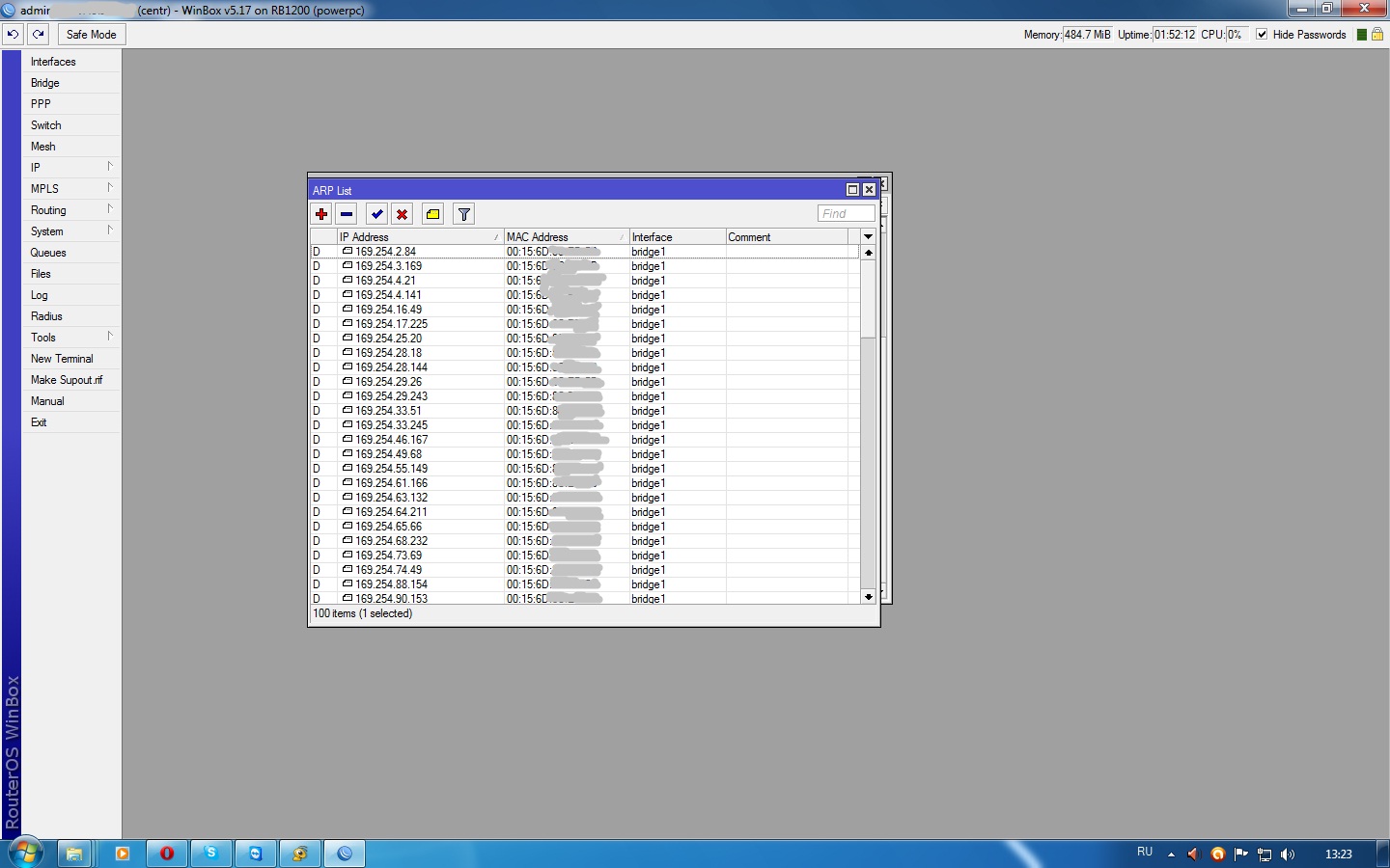

Здравствуйте, есть устройство MikroTik RB 1200. Настройки стандартные для роутера DHCP, NAT, DNS и т.д. С такими настройками (ну понятно что разные IP) работает еще в другой сети RB450 там такого не наблюдается.
Так вот в ARP таблице много IP адресов из диапазона 169.254.0.0. все за одним MAC адресом, это NBM5 (NanoBridge M5).
Подскажите, что это такое, заранее спасибо?
эти адреса винда назначает себе при неполучении адреса по дхцп.
Отмаршрутизируйте эту сеть в /dev/null, полезности от нее никакой в вашем случае
То что кто-то назначает себе IP это ясно, но почему все айпишники за одним MAC адресом которой принадлежит устройству, что не имеет OS Windows и по каким причинам этот кто-то не получает IP по DHCP?

Как средствами WinBox отмаршрутизировать сеть 169.254.0.0 , извините может не правильно Вас понял?
Например, если это устройство работает как ARP Proxy.
Либо DHCP сервер отсутствует в их сегменте, либо какое-то устройство 2 уровня между клиентом и dhcp-сервером блокирует dhcp-запросы или ответы.
Спасибо Вам большое, Ilya Evseev именно Ваш ответ меня натолкнул на причину, вопрос решен, всем спасибо, причина была именно в ARP Proxy.

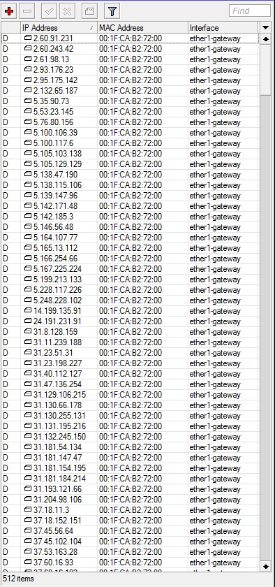

Добрый день!
Имею почти такую же причину, только IP-адреса из глобального адресного пространства.
Если отключить маршрут на этот гейт (пустить трафик по другому маршруту) - ARP-таблица чистится от мусора, который там есть, если включить маршрут и пустить трафик через этот гейт (провайдер) - ARP-таблица наполняется этим мусором. Proxy-ARP проверил на всех интерфейсах, отключен.
Что еще может быть?
RB951G-2HnD, прошивка 5.25 (то же самое и на 5.22, 6.2 итд).
Заблокируйте входящие пакеты с этого мак адреса, может в сети провайдера кто-то прокси-арп включил. Что бы заблокировать добавьте этот порт в бридж, и в фильтрах создайте правило блокировки этого мака.
Этот мак-адрес - шлюз провайдера, через который я интернет получаю.
И еще раз повторюсь, когда я пускаю трафик через другой шлюз - arp-лист пустеет. Может быть это все таки мой микротик "мусорит"?

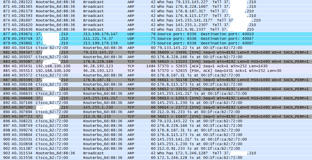

Сейчас посниффил и посмотрел wireshark'ом что происходит в процессе заполнения арп-листа мусором.
Роутерборд спрашивает broadcast-запросами "who has 109.200.153.98? tell 37.1.1.1".
При этом 109.200.153.98 - это например пир с торрента, а 37.1.1.1 - сам роутерборд.
И так подряд несколько раз разные айпишники спрашивает, затем железяка провайдера начинает роутерборде отвечать, что 109.200.153.98 - это, типа, я (циска провайдера, b2:72:00).
Как-то так:

ну просто выглядит так как будто proxy-arp включен )))
вот по таким симптомам как у вас это и выясняется.
2 Faust_nv : ну а зачем Ваш рутерборд спрашивает who has на нелокальный адрес ? У Вас шлюз на провайдера верно стоит ? В сеть/маску на интерфейсе попадает ? Иначе арпрокси у првайдера Вам мешать то не должен ни разу. Я так думаю, что если пров вырубит арппрокси то интернет на этом канале просто кончится, ибо шлюз не находится, а сейчас все, что надо находится через арп. В нормальной жизни проксиарп не мешает и к таким симптомам не приводит :) От железки 1 арп запрос оттуда 1 ответ и время от времени повтор. Фигурирует 1 IP, Ваш и Вашего аплинка. Ваша же, что то все время спрашивает и спрашивает...
Вот в "обычном" режиме у меня в арпах кроме машин в локальной сети был еще шлюз и (вроде) днс провайдера. И все работало. А сейчас (тоже, конечно, работает, но через жоп*) кроме локальных машин - овер9000 таких арп-запросов и стабильность похуже стала (нет-нет, да и проскочит таймаут до сайта провайдера или его днса, если пингами замерять). Т.е. такой арп-лист однозначно указывает на прокси-арп у провайдера или что?
2st_re: шлюз получает роутерборд по DHCP, значит правильно. в сеть попадает. раньше не мешал, а теперь мешает, стало быть? После замены оборудования у провайдера после грозы. ведь я ниче не менял. и пока выяснял почему у меня ДОМА на таком же роутере (rb951g) арп-лист забит, а на работе (буквально через 300 метров) ТОТ же роутер на ТОМ же провайдере держит свой арп-лист чистым... не прошло и полгода, "заморосил" рабочий роутер. или железяка на стороне провайдера...

Почему? Интерфейс gateway получает по DHCP и IP шлюза, и ДНСы. Можно вполне ставить шлюзом gateway, он все "разрулит" (иногда бывает, что адрес шлюза провайдер поменял и интернет "встрял", а так - все автоматически поднимется). Но ради эксперимента только что поменял роут с интерфейса на IP шлюза - и в ARP листе мусор исчез...
СПАСИБО!
Однако, разве это нормально? Жестко привязывать адрес шлюза к IP? Ведь по DHCP и так "само" должно все настраиваться.
Если у Вас дей гейтвей = интерфейсу, значит оно работало ПРАВИЛЬНО. Оно на каждый новый IP спрашивало arp. Весь интернет direct connected, так сказать. То что все IP вели на 1 мак, ну так получилось, этого софт предвидеть не мог. И каждый раз спрашивал. И ответ запоминал.
А DHCP само обычно IP шлюза отдает..
А аплинк поменял IP шлюза.. Это откудато из теории заговора. :)
Версия:
1) у клиента вирус или p2p с кривым discovery ищет пиров в своём сегменте и генерирует ARP-флуд
2) proxy-arp на Микротике транслирует их Циске
3) proxy-arp (или какой-нить хитровыделанный поглотитель арп-флуда) на Циске отвечает "это я" и возможно транслирует их куда-то ещё
