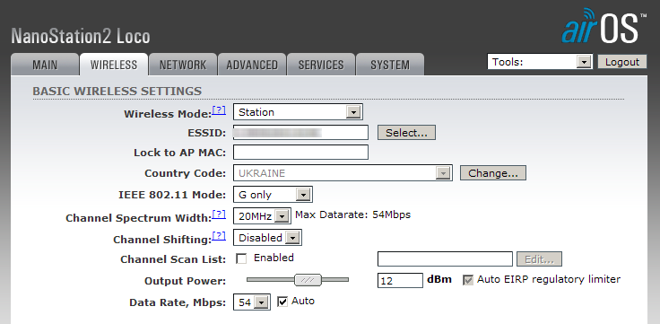

Adim Posted June 2, 2012 Posted June 2, 2012 здраствуйте уважаемые.... небольшой вопрос.....к примеру стоит точка в качестве базы, к ней прицеплено несколько клиентов наносы... щяс хотим поменять точку базу на другую из продукции ubnt, сама суть....при смене базы надо менять мак адрес на всех клиентах, а это надо обойти всех клиентов....существует ли другой способ чтоб при смене базы клиенты сами находили её без дополнительного вмешательства? как то так... ))) Вставить ник Quote
Constantin Posted June 2, 2012 Posted June 2, 2012 при смене базы надо менять мак адрес на всех клиентах, а это надо обойти всех клиентов а по имени SSID коннектить не канает??? Вставить ник Quote
Adim Posted June 2, 2012 Author Posted June 2, 2012 на наносе клиенте нужен мак базы Вставить ник Quote
fhntv_smart Posted June 2, 2012 Posted June 2, 2012 По удаленке обойдите все клиентов, переделайте, чтобы цеплалось не по маку а по ssid После этого меняйте базу. Нафига вообще к маку цеплятся? Вставить ник Quote
Adim Posted June 2, 2012 Author Posted June 2, 2012 чтобы цеплалось не по маку а по ssid это как?? при выборе базы нанос прописывает её мак в поле Lock to AP MAC Вставить ник Quote
fhntv_smart Posted June 2, 2012 Posted June 2, 2012 при выборе базы нанос прописывает её мак в поле Lock to AP MAC ну, так уберите его оттуда. Неужели это так сложно? Вставить ник Quote
Adim Posted June 2, 2012 Author Posted June 2, 2012 пасиб....как приедет оборудование попробую ... чёт видно сами тупим с этим Lock to AP MAC ))) автоматически как то нажимаю select ставил птичку и мак туда вписывался Вставить ник Quote
Saab95 Posted June 3, 2012 Posted June 3, 2012 Можете вписать туда нули, т.к. если туда что-то вбили без сброса настроек уже не очистить. Вставить ник Quote
