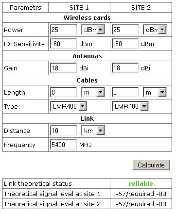

по сектантам расчет в приложении на 10км
Вы в расчете мощность с 25 до 18 уменьшите и сразу увидите что заведуться они на минимальных скоростях. Особенно если видимость не совсем прямая. Поэтому все же грув + решетка будет лучше, цена же что секстант, что грув с решеткой почти одни и те же. Только в данном случае по качеству линка грув предпочтительнее.
дби, дбм разницы никакой в данном случае. Антенна у него на 18 +/- лапоть (скорее -), поэтому в расчете нужно ставить 16, мощность 25 на низших модуляциях, если на ней работать то они могут на высокие и не перейти из-за искажений, что бы получить максимальные скорости и нужно ставить 18дбм мощность, но на модуляциях N стандарта она еще ниже, особенно в полосе 40мгц.
твое предложение на 8-10 км? бюджетное...
стоп. вопрос не про максимальную скорость , мне 6 мбит за глаза к примеру.
У меня чуть разрыв шаблона не произошел, когда ты сказал что вместо 26 бери 18... :)
