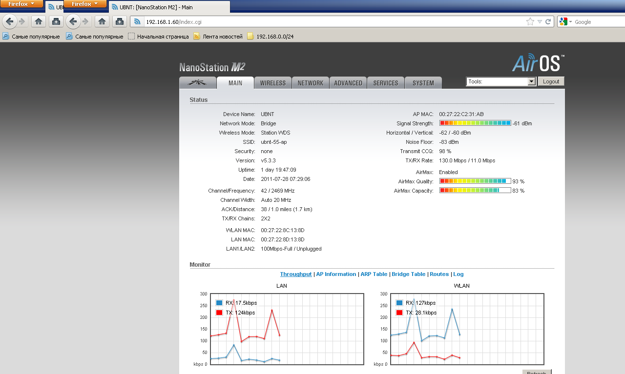

ponemetski Posted May 30, 2012 Posted May 30, 2012 добрый день есть две наностэйшн, одна АП другая станция на станции, на вкладке мэйн есть строка TX/RX rate и там у меня значения 130 Mbps / 11 Mbps то есть прием на стэйшн 11 мегабит/с почему канал настолько несинхронный? пробовал уменьшать Output power но ситуация практически не меняется. Спасибо Вставить ник Quote
fhntv_smart Posted May 30, 2012 Posted May 30, 2012 помехи на стороне той, которая принимает на 11. Вставить ник Quote
Saab95 Posted May 31, 2012 Posted May 31, 2012 Отключить работу в режиме B/G разумеется. Только вот на наносах M серии этот пункт настройки не активен в веб-интерфейсе. Вставить ник Quote

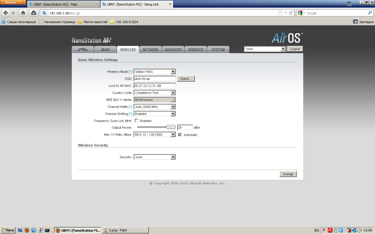

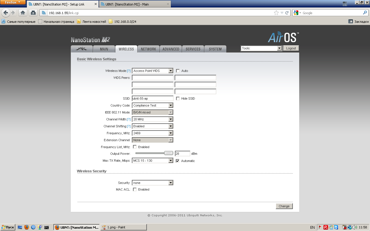

ponemetski Posted May 31, 2012 Author Posted May 31, 2012 (edited) вкдючен. вот настройки. и так вроде выбрал самую свободную частоту Edited May 31, 2012 by ponemetski Вставить ник Quote
rc7 Posted May 31, 2012 Posted May 31, 2012 Шум такой убойный на клиенте. Попробуйте всё-таки уйти на др. частоту и канал на 10 Мгц. Попробуйте поменять местами, станцию сделать базой, а базу станцией. Но скорей всего не поможет, у меня было такое похожее, банально мешало большое здание на пути. Вставить ник Quote
fhntv_smart Posted May 31, 2012 Posted May 31, 2012 Airview на клиенте... и site survey Вставить ник Quote
hamachi Posted May 31, 2012 Posted May 31, 2012 Шум на убнт ничего не говорит.Он там своей жизнью живет и при -82 работал буллет м2 нормально. Вставить ник Quote

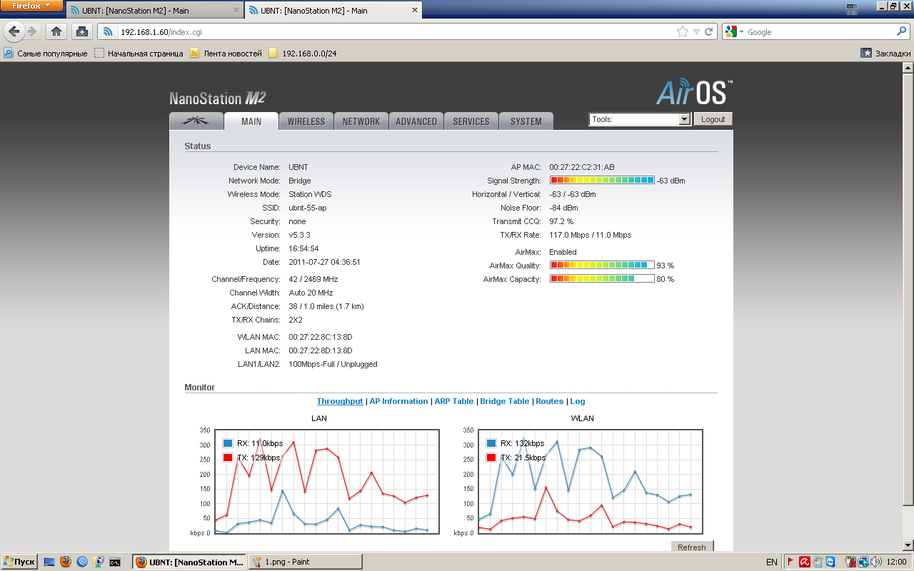

ponemetski Posted June 1, 2012 Author Posted June 1, 2012 еще в одном месте такая же ситуация Вставить ник Quote
