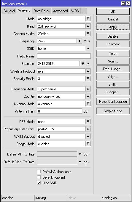

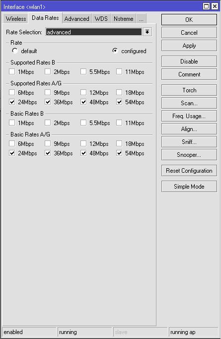

Имеется база rb411ar на встроеной карточке,v5.14,висят 4 клиента 3-rb411 и rb711.Пытаюсь подключить еще groove 2hn(v5.15).В логах грува что то типа failed to connect on xx:xx:xx:xx:xx@2472,synchronization timeout.В логах базы ничего нет.
Кто-нибудь такую каку ловил и как ее лечить?

прошивка 5.17 результат тот же...Такое чувство,что встроеная карточка и грув не могут синхронизироваться,или что-то в этом роде
Сразу надо поставить прошивку 4.17, потом в supported установить все галочки а в basic оставить только 6мб
откуда вы такие беретесь??? вы сами пробывали на грув ставить 4 ветку прошивки? хотите чтоб аппонент освоил работу с нетинсталом? чтоб оживить железку.... и тд и тп.
