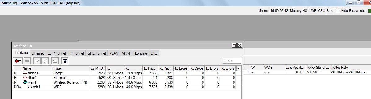

st_vasilich Posted May 30, 2012 Author Posted May 30, 2012 Как всех халява заинтересовала, прям накинулись). Ан нет, скажите спасибо Saab95, его прямыми руками ситуация была исправлена. Скажите пожалуйста пользователи МТ а гиговый порт и в правду что то дает, если кто знает в цифрах, на скриншоте просто красота, а если клиентов будет много? Вставить ник Quote
Saab95 Posted May 30, 2012 Posted May 30, 2012 Гиговый порт позволяет передавать через канал в одну сторону более 100мбит. Если работать в полосе 40мгц, то клиенты в принципе смогут вытянуть с базы порядка 120-130мбит. Ну или в канале точка-точка под 150. Правда что бы гиговый порт заработал, нужно подавать питание на устройство с помощью специального PoE гигабитного инжектора. Вставить ник Quote

porozut Posted May 30, 2012 Posted May 30, 2012 Гиговый порт позволяет передавать через канал в одну сторону более 100мбит. Если работать в полосе 40мгц, то клиенты в принципе смогут вытянуть с базы порядка 120-130мбит. Ну или в канале точка-точка под 150. Правда что бы гиговый порт заработал, нужно подавать питание на устройство с помощью специального PoE гигабитного инжектора. Сааб позволь опровергнуть доводы - стоит мост на sxtG качает 200 в пиках 220мб\с , но условия линка идеальны . Вставить ник Quote
