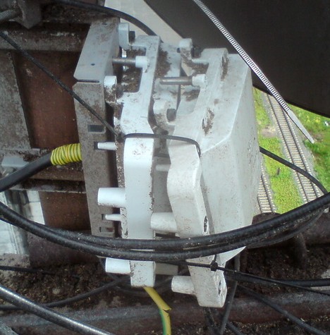

Saab95 Posted June 1, 2012 Posted June 1, 2012 Главное что бы шеф монтажники не делали резервирование 1+1 подобным образом =) Вставить ник Quote
dsk Posted June 1, 2012 Posted June 1, 2012 Если б это было не на вышке, то у данного зипа давно выросли бы ноги, а так имеет право на жизнь, тут больше сам монтаж порнографичный. Вставить ник Quote
zoro Posted June 1, 2012 Posted June 1, 2012 Если б это было не на вышке, то у данного зипа давно выросли бы ноги, а так имеет право на жизнь, тут больше сам монтаж порнографичный. это элеватор -сразу видно :) посмотрите кучу шелухи и специфичного мусора... храниение такого 1+1 не допустимо, там же пленка защитная на волноводе наклеена, или пластиковый колпачок который не предназначен для такого зверства... только в контейнере... Напишите в личку- договоримся. Есть тестовые комплекты- можете сами взять и попробовать линк в Ваших условиях. Практически единственная пока проблема по оборудованию- не все могут его правильно отъюстировать. Тут опять-же обращайтесь- можно и о шеф монтаже и обучении поговорить. в ближайшее время обратимся ко всем кто тут засветился... по поводу юстировки, есть опыт по стандартным релейкам в 38ггц 18ггц и прочие на растояниях до 40км... так что думаю проблем не возникнет.. Вставить ник Quote
