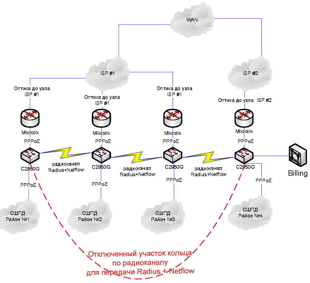

Прошу помощи в решении задачи.
Исходные данные:
1. Схема сети.
2. Сеть географически разнесена на 4 района. Районы с 1 по 3 подключаются в точке присутствия к провайдеру ISP#1. Район 4 подключается в точке присутствия к провайдеру ISP#2.
3. ISP#1 выдает блок IP адресов для раздачи абонентам с привязкой на узел Района т.е. блок IP адресов района 1 не может быть использован в другом районе. ISP#2 выдает свой блок IP адресов для раздачи абонентам в районе №4 и не может быть использован в районах с 1 по 3.
4. Абоненты выходят в Сеть по технологии PPPoE c авторизацией на Mikrotik своего района.
5. Биллинг находится в районе №4 и обслуживает (авторизует считает статистику) все районы с 1 по 4.
5. Mikrotik каждого района связан с биллингом через радиоканал(кольцо). Netflow+Radius-запросы передаются в отдельном vlan.
6. Проложить оптику или арендовать волокно между районами нет возможности.
7. AS не получали.
8. BGP не используем.
Вопрос:
1. Требуется сделать резервирование в случае падения оптического линка на одном из узлов района. В случае падения линка до ISP требуется направить трафик по радиоканалу до ближайшего оптического линка при соблюдении условия №3 исходных данных.

Если не лезть к провайдеру и во все остальное, а делать грабли. То на ум приходит только:
Трекать каждый аплинк на каждом router
Маршрутизация между роутерами через вашу сеть ( радиоканалы)
Ну и конечно нат для всех адресов вам выдоваемых, на каждом роутере( т.е. Натить на железке абонов которые идут с других районов, но не собственных). То есть абоненты того района который потерял линк к провайдеру должны будут натиться.
Иначе наверное не разрулить никак.

L2 радио и при аварии заворачивать авторизацию на соседние узлы.
При таком подходе нужно сбрасывать клиентов с брас-а.
В микротиках не силён, но нужно как-то сделать контроль работы канала. и в случае падения заруливать трафик на резервный канал.
оказывается, config уже описал более подробно такую схему.
Edited by g3fox
Схожусь на идее что надо сделать мониторинг доступности шлюза провайдера на Mikrotik и переключение каналов в случае не доступности шлюза по скрипту или метрике (http://wiki.mikrotik.com/wiki/Two_gateways_failover). Сбрасывать клиентов не потребуется.
