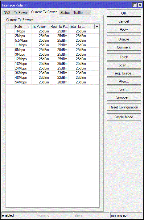

Господа, помогите!
Есть в наличии:
Microtik RB411AH + Atheros AR5413 всё это подключено к круговой антенне Antex AX-2411R с заявленным 11dBm усилением.
База настроена следующим образом:
Теперь о наболевшем:
Стою с ноутом в упор к антенне показывает уровень сигнала -29 -- -34 dBm
Шагов 20 от антенны -50 -- -70 dBm
Ухожу на метров 100 показывает -80 -- -90 dBm
Ноут уверяет, что качество сигнала - нормальное/хорошее но при этом пинги идут от 30мс до 3000 мс и часто проваливается связь в дисконнект.
Ноиз флор -100 -- -110 по всем частотам.
Антенна располагается на крыше здания на мачте примерно на высоте 25 метров. Все остальные здания ниже (оптической прямой видимости нет - листва деревьев).
Пытаюсь подключиться с земли на расстоянии 150 метров - Ноут показывает что сигнал средний, а цеплятся не хочет. В период просветления цепляется и уровень сигнала -92.
Что может быть? Куда копать? Стоит задача раздать сеть на 1-2 этажки максимальная удалённость здания 500 метров. Возможность ретрансляторов (точки доступа asus) есть, но уверенности в их необходимости - нет... Подскажите что лучше сделать что бы хотя бы на расстоянии 300 метров нормально било.
У вас проблема в том, что база плохо слышит сигнал от ноутбука. Нужно использовать другую современную радиокарту, например R52n-M и подключить к ней секторную антенну, наклонив ее вниз.
Сейчас у вас радиокарта лупит мощностью на всю округу, поэтому ноутбук и ловит сигнал, а база слабый сигнал от ноутбука слышит плохо, ведь мощность его передатчика всего 14дбм. Так же высоко установленная круговая антенна не покрывает сигналом местность рядом с ней, и нормально работать будет только с расстояния 300-500 метров, при расположении на такой большой высоте.
Вообще эта затея - покрыть интернетом такую большую территорию, да еще и через листву не решаема на оборудовании wi-fi.
