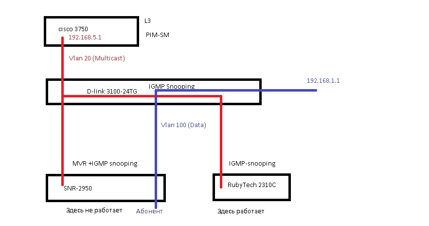

 Красненькие и синие линии это линки физические или vlan'ы ? Если vlan'ы - то показывайте конфиг DGS-3100 и SNR на доступе.

да это vl'ы ...

При этом трансляция начинается sh ip ig sn vl 20 показывает наличие группы, циска исправно начинает гнать поток ... только на экране малевич ... К сожалению поснифить смогу лишь завтра ...
 А файервол настроен, на клиенте?
Нет ... Тут же втыкаю в RubyTech 2310 c показывает ... через SNR пробрасываю vlan 20 дальше показывает ... но с подтормаживанием ... до него ОК ...

не работает на клиентских портах самого SNR ... я имел ввиду что прокинутый через него поток идет хотя и с подтормаживание ...

Картинки на портах SNR нет ... рубик включали последовательно для проверки работы ig sn - работает ... то есть где-то проблема с MVR ...
По порядку:
1. Включаем VLC - циска начинает слать поток ... Но на экране малевич ...
2. Выключаем VLC - циска останавливает трансляцию ...
3. Подключаемся в последовательно подключенный RubyTech 2310c - VLC кажет кино... (Igmp snooping) правда с артефактами ...
