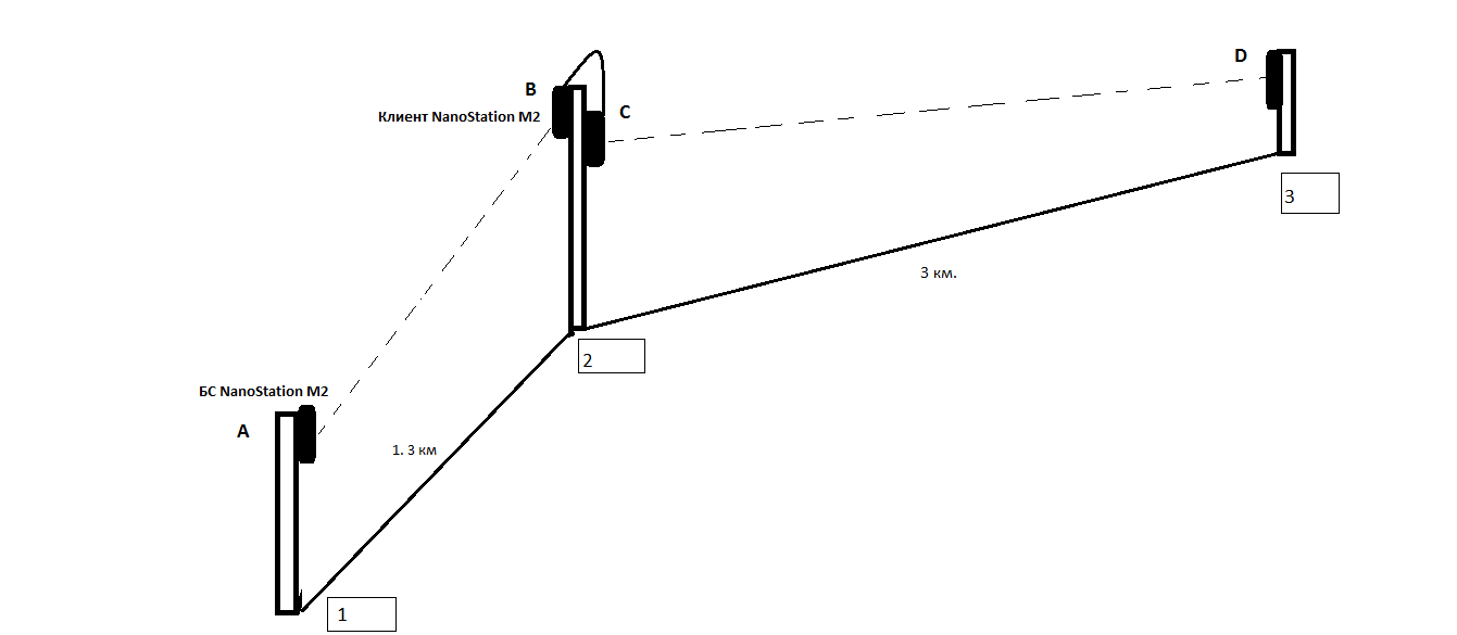

Имеются геологоразведочные объекты. Между ними нужна связь. Объекты на расстоянии 1-3 км.
Видимость между объектом 1 и объектом 2 прямая.
Объект 3 в зоне прямой видимости с объекта 2, а с объекта 1 напрямую не виден.
Сейчас есть связь между объектом 1 и объектом 2.
На объете 1 установлена NS M2 (на рисунке A) как точка доступа.
На объекте 2 тоже стоит NS M2 (на рисунке B) в режиме клиента.
Нужно подключить еще объект 3.
Возможен ли вариант покупки еще пары NS M2 и организация связи между всеми тремя объектами?
Думал модуль (на рисунке С) соединить с B витой парой, а С выставить для модуля D в качестве ТД.
Только как их настроить? Нормально ли по витой паре сконектятся модули В и С?
Это схема имеет право на жизнь или нужно смотреть в сторону мощной антенны с круговой направленностью, как базы для всех объектов?

В и С какие азимуты ? на А и D ?
В зависимости от этого можно в ВС оставить одну М2 сделав ее АП
какое расстояние между 1-2 ? 2-3 ?
И ваша схема имеет право жить)
Только POE по 1му порту а соединять по 2му.
Про азимуты ответить затрудняюсь, но точно более 55 градусов (ведь такая горизонтальная направленность у NS N2?)
Между 1-2 1.3 км, между 2-3 3 км. Так что одной точно не обойтись.
Благодарю, так и думал.
Если хотите обеспечить максимальную стабильность и качество за маленькие деньги, то вам нужно купить 4 штуки Mikrotik RB SXT или Sextant.
В центре соединяете их через коммутатор (если нужно там забирать интернет) и создаете 2 не зависимых моста точка-точка между пунктами A-B и B-C. Можно получить каналы по 100 мегабит полного дуплекса. В добавок можно настроить приоритезацию и ограничение трафика, мониторинг точек и всякие другие плюшки.
Покупка же наносов - просто выброс денег.
Дело в том, что уже имеется в наличии 2 девайса NanoStation M2.
А если заказать пару Mikrotik RB SXT можно ли их сдружить с наносами на опоре в центре (объект 2). Нужно докупать свич?
В пунктах 2 и 3 не нужно ничего, кроме подключения IP-камеры. Соответственно никакие плюшки Mikrotik не будут задействованы.
Можно чуть подробней. Начальство смотрит в сторону наносов. Мне нужно как-то обосновать выбор другого вендора.
Микротики стоят столько-же, а прокачивают больше и работают стабильнее.
Раз у вас геологоразведочные объекты, я думаю вы не студенты, и экономия в 10$ не должна играть ни какой роли.
Можно сдружить. Если в центре не нужно иметь доступ в сеть, тогда просто соединяете устройства патчкордом. Коммутатор не нужен.
Наносы это ширпотреб, который может настроить любой путем нажатия пару кнопочек в веб интерфейсе. Качество работы (скорость, надежность, пакетная производительность) у него хуже, чем у микротика. Раньше готовых решений у микротика не было и сборка из комплектующих аналогичных наносам устройств выходила в 2-3 раза дороже, поэтому использовать UBNT было выгодно из-за более низкой цены. Теперь появились готовые устройства, по стоимости равные или даже дешевле. Качество их работы намного лучше, поэтому и нет смысла покупать наносы.
