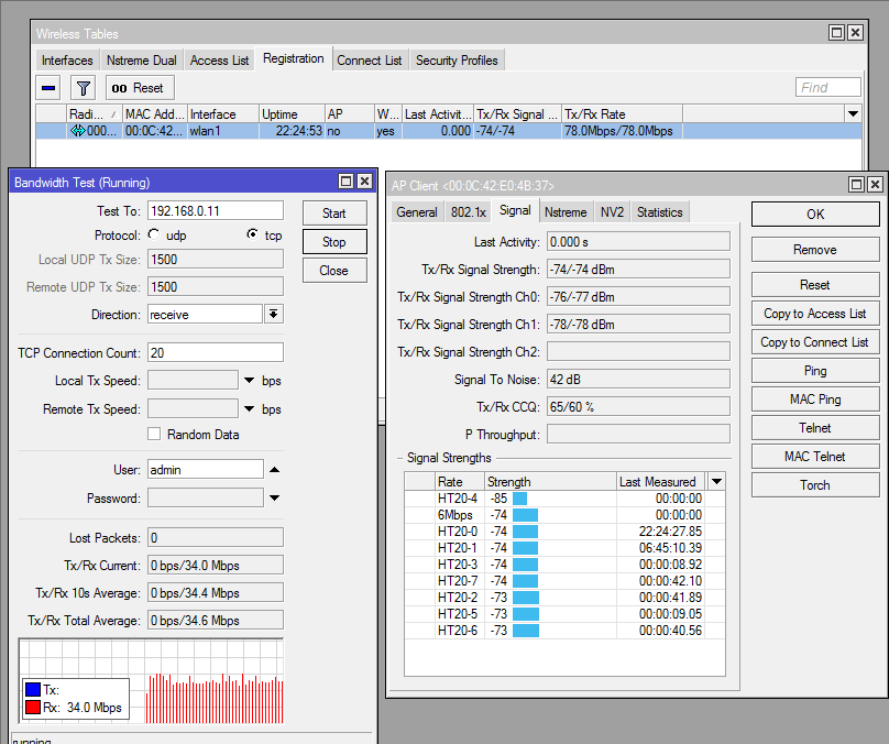

Привинтил для теста на мост RB/SXT-5D 50 мегабит в тесте по udp, но это тест всеголишь, реально примерно 35 в одну сторону,
Дадут ли два Sextant 5HnD заветные 50 мег?
У вас что-то не так настроено, в режиме A и 54мбит можно получить 45мбит трафика в одну сторону, у вас же в MIMO при 78 получается 35. Версия ПО какая на устройствах?

поставь антенны для того что бы поднять сигнал хотя бы до -65
есть же что-то вроде Reflector SXT
тогда и CCQ будет выше, и канальная скорость, и прокачка.
Там ЛЭП посредине, идут потери, соответственно падает скорость по TCP.
Надо ставить в 1 чейн без MIMO и нормальные антенны узконаправленные. Тогда есть шансы получить в 1 сторону 70-75Мбит или 35-37 дуплекса. На радиоскорости 130М (64QAM-5/6 SISO)

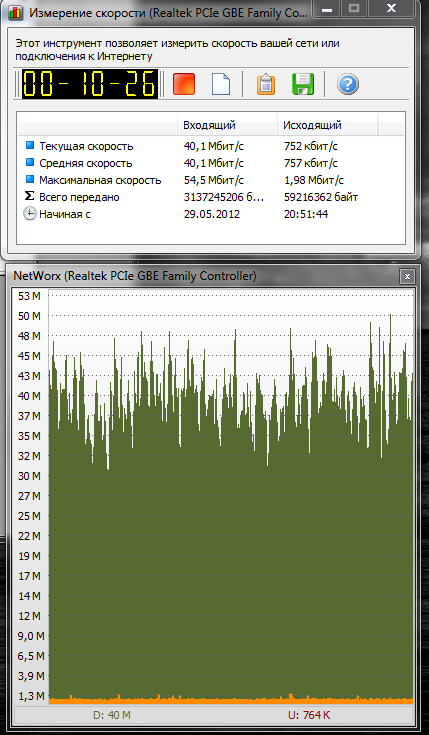

последний тест, включил кучу всего на закачку с локальных ресурсов провайдера. по тарифу 40 мег, оптика в роутер с роутера на sxt, как бы заявленные 40 приходят.
Какие-то странные результаты получились.
