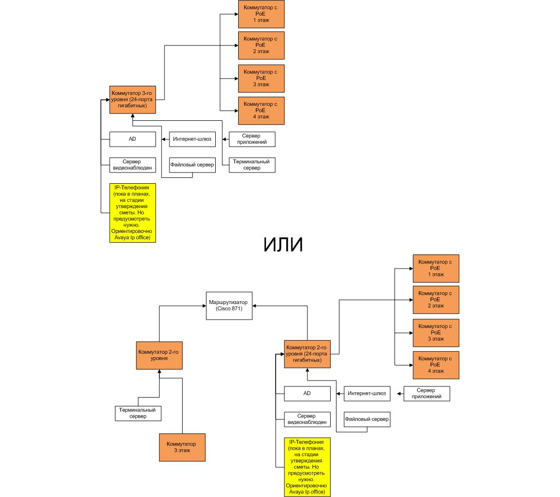

Сейчас физически имеем две изолированных друг от друга сети. Здание 4-х этажное. В серверной стоит два д-линка выступающих в роде магистральных свичей. На каждом этаже стоит по свичу для доступа в сеть 1. На 3-м этаже стоит 5 свичей для доступа в сеть 2. Общее количество пользователей 100+. Но такая схема по определенным причинам сейчас не подходит. Сервакам из одной локальной нужно стучаться к серверам и интернет-шлюзу в другую сеть, + иногда нужно бросать информацию между сетями. Да и неуправляемые свичи не дают возможности управлять сетью.
Есть два пути:
Вариант первый. Наиболее простой и бюджетный. Прикупить два нормальных управляемых гигабитных свича 2-го уровня. Поставить их в серверной, соединить циской 871. На этажах поставить 48-портовые веб-управляемые свичи с PoE (планируется внедрение ip-телефонии) для доступа. На 3-м этаже таких свичей для доступа будет 2 (что конечно же увеличение стоимость решения). Слабым местом здесь на мой взгляд будет 871 циска (читал о проблемах с пропускной способностью).
Вариант второй. Покупаем в серверную один 24-х портовый гигабитный свич 3-го уровня (ядро сети). На этажах поставить 48-портовые веб-управляемые свичи с PoE (тут уже их нужно 4 штуки, в не 5 как в первом варианте).
Какого пути придержаться?
На какие модели свичей стоит обратить внимание с учётом вышеизложенного? Сейчас склоняюсь между циской и хп. По циске большe литературы, + знакомые, отучившиеся на ссна. Но и дороже этот вариант.
Бюджет на свич/свичи в серверную и два свича (на первое время, потом еще 2), которые будут стоят на этажах на уровень доступа – 120-150 т.р.

Спасибо тем кто откликнулся.
На картинке два варианта, описанных мною в первом посте. То что есть сейчас - это второй вариант на рисунке без маршрутизатора и все свичи неуправляемые длинки + некоторые серваки еще не введены в строй. Вместо маршрутизатора патч-корд, который то включается, то выключается.
Сам склоняюсь к первому вараинту. Железок меньше, что с моей точки зрения хорошо.
Покупаться всё будет только новое и с гарантией. Государственное учреждение.
Нужно привести сеть в порядок. Обеспечить всех пользователей необходимыми ресурсами (интернет, программы...), но при этом изолировать группы пользователей друг от друга. Минимально нужно два вилана. Для удобства я бы большую подсеть еще разделил на отделы. На доступ гигабит не нужен, хватит и 100 мегабит. По большому счету от свичей нужно сделать виланы и настроить для них статическую маршрутизацию. + Организовать вай-фай доступ к интернету, но с этой задачей справиться должны многие свичи (вилан для непрошедших авторизацию устройств).
В свичах я не гуру. Имею общие представления. Ковырял циско 871, смотрел материалы к курсу ссна, читал совсем немного литературы. Про веб-управление спорить не буду, у меня опыта поменьше будет, но с задачей портам назначить виланы и перевести порты в транк они наверно должны справиться.
+ Хотелось конечно чтобы свич был немного навырост. С каждым днём появляются всё новые задачи и не хотелось бы упиреться через полгод-год в замену свитча, который стоил 50-70.
Буду очень признателен за конкретные модели свичей. Бюджет на 150 т.р.
