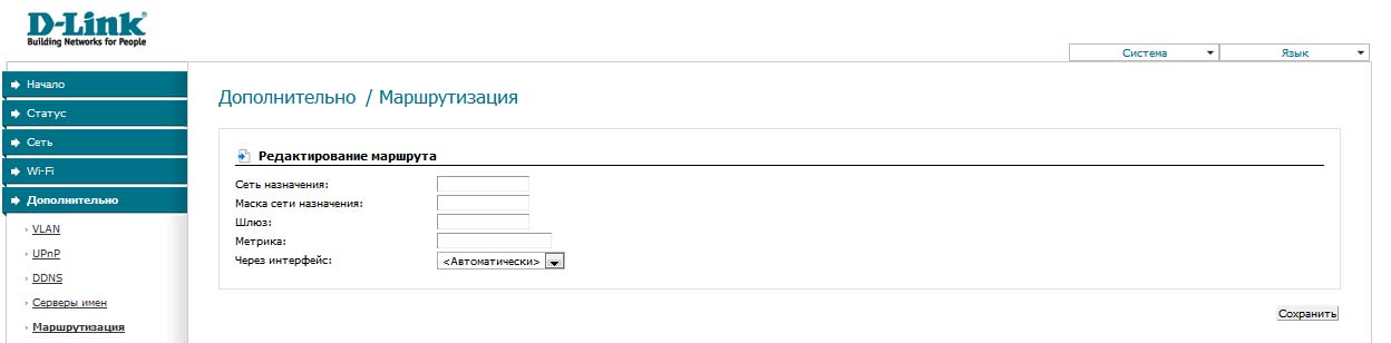

В маршрутизаторе есть 4 параметра в настройках, адрес назначения, маска сети , шлюз, метрика и порт - где есть только выбор автоматически или WAN и все!

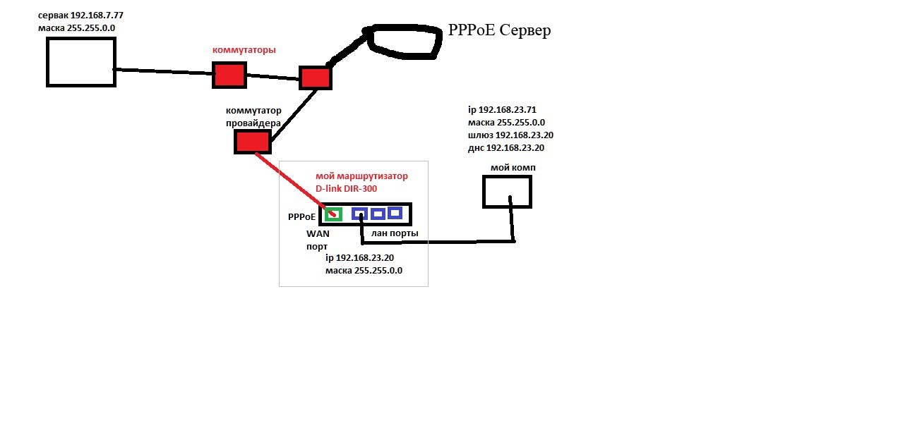

Вот наглядный пример!

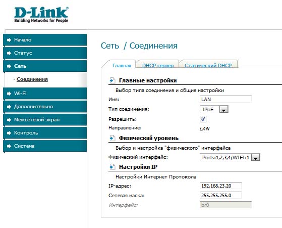

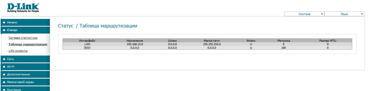

Вот что в маршрутизаторе есть

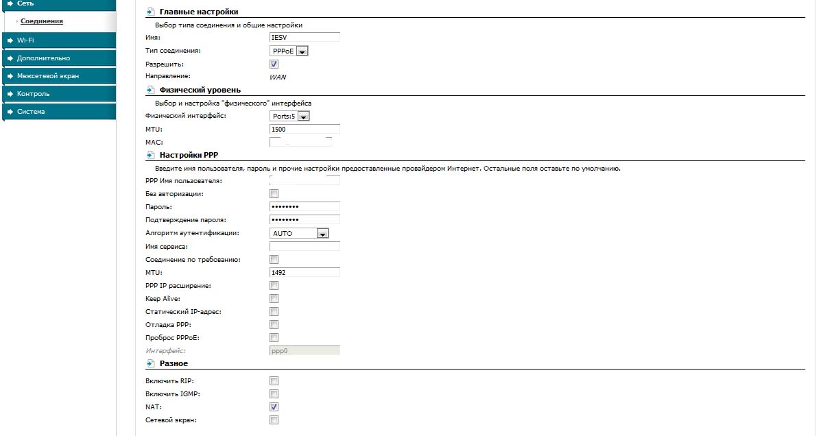

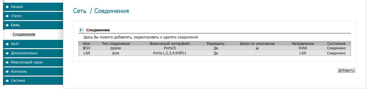

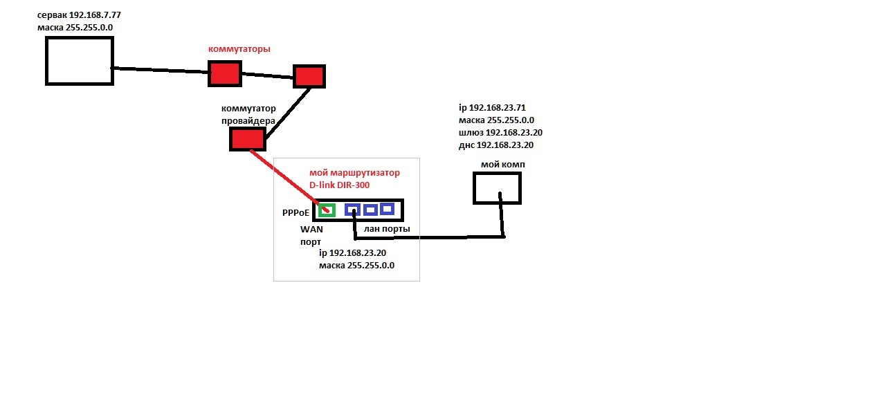

Сервак находится в одном сегменте в сети, что и маршрутизатор между ними нет не каких серваков вспомогательных, тем более PPPoE сервака!

Ключевая фраза. Тогда, судя по скриншотам, жопа... Но, возможно, я неправ ;)
