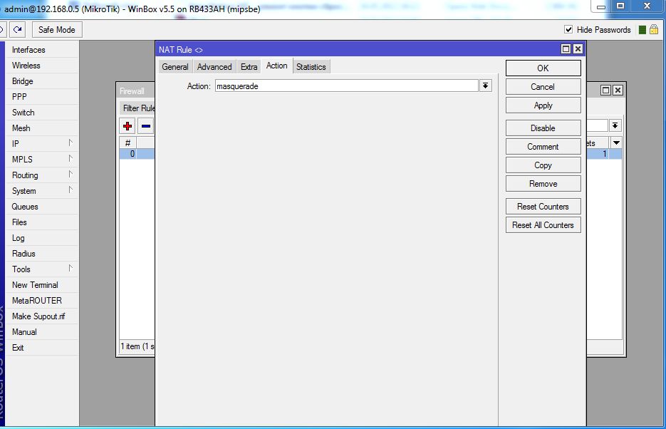

Заходите в IP--+Firevall на вкладку NAT, жмете + и в новом правиле ничего не трогая заходите на вкладку Action и выбираете в списке Mascuarde.

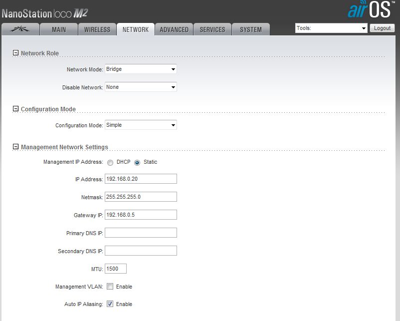

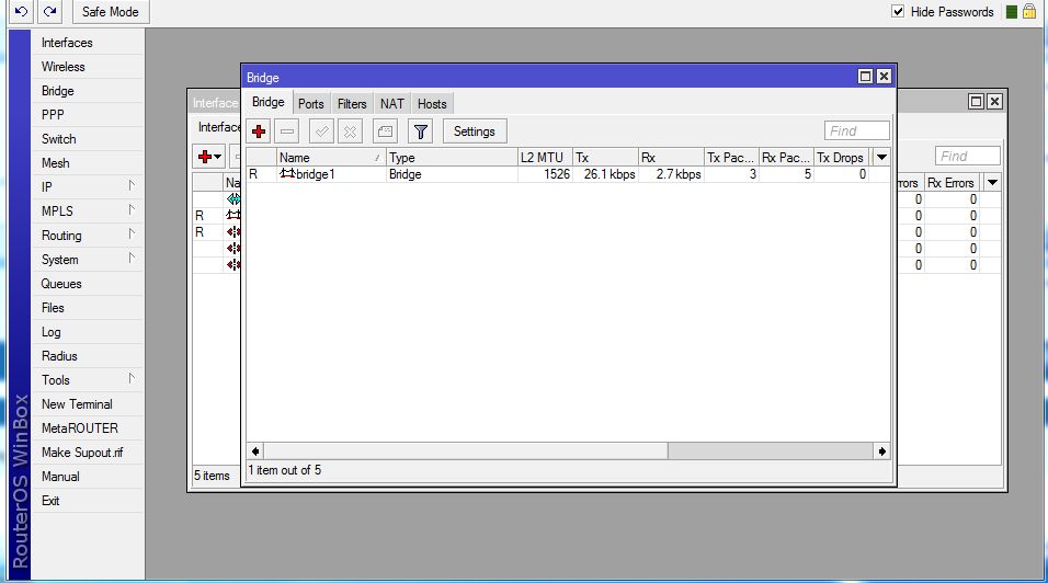

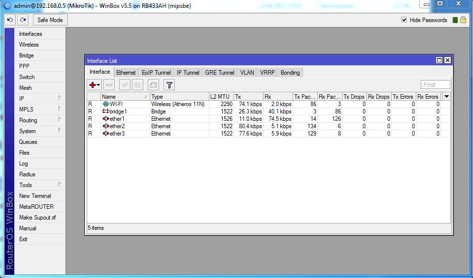

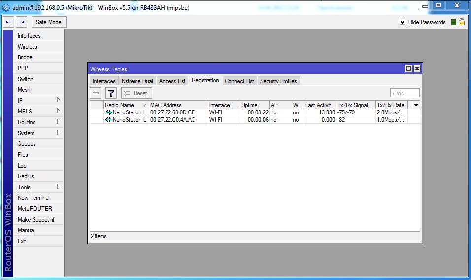

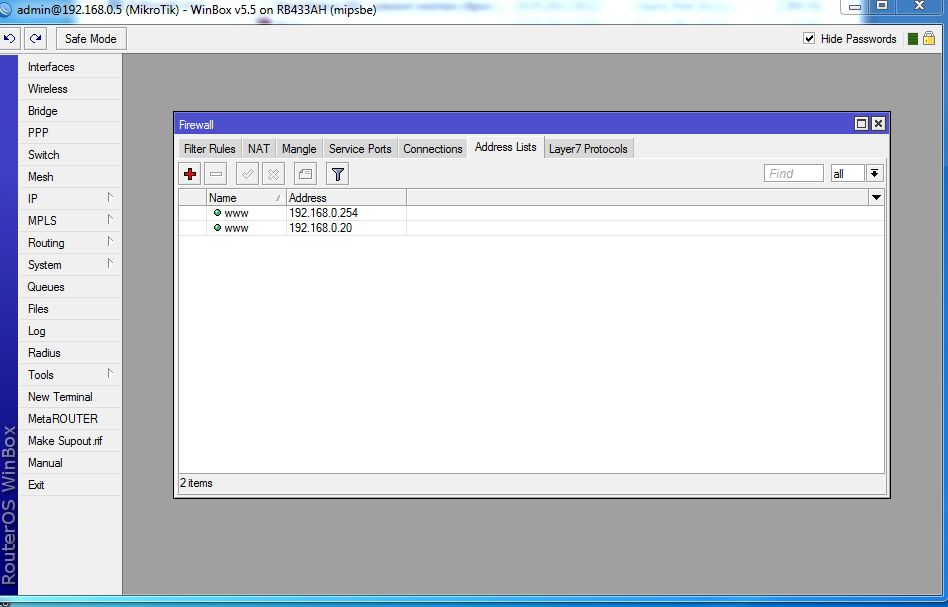

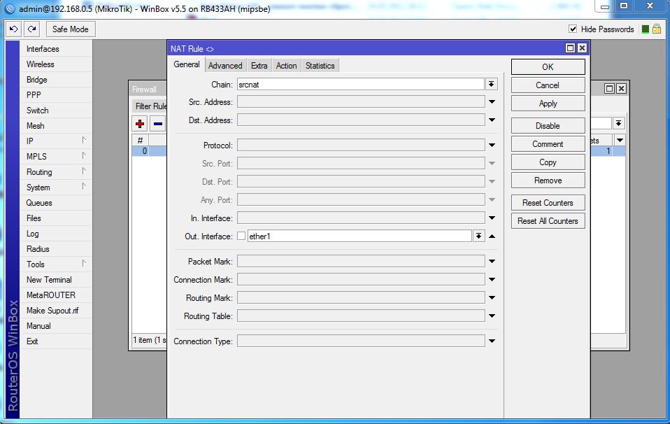

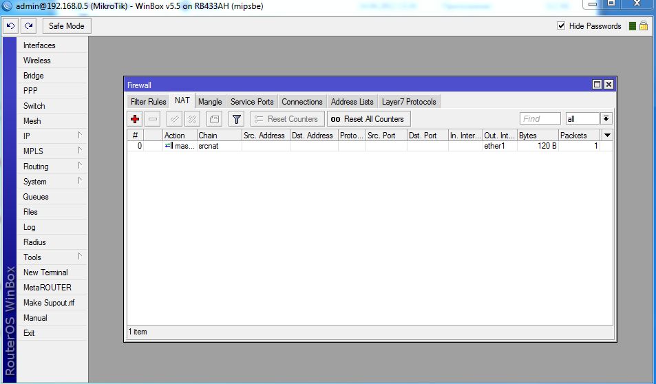

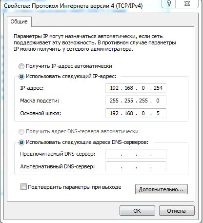

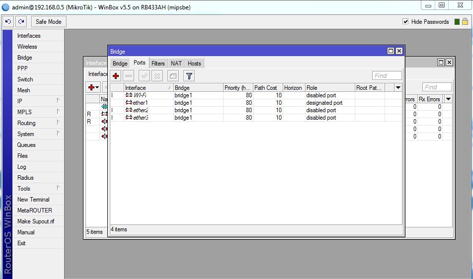

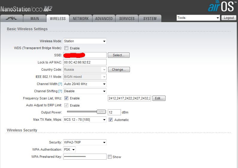

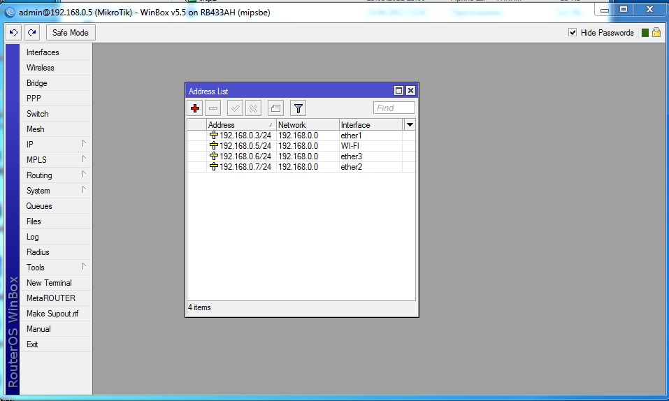

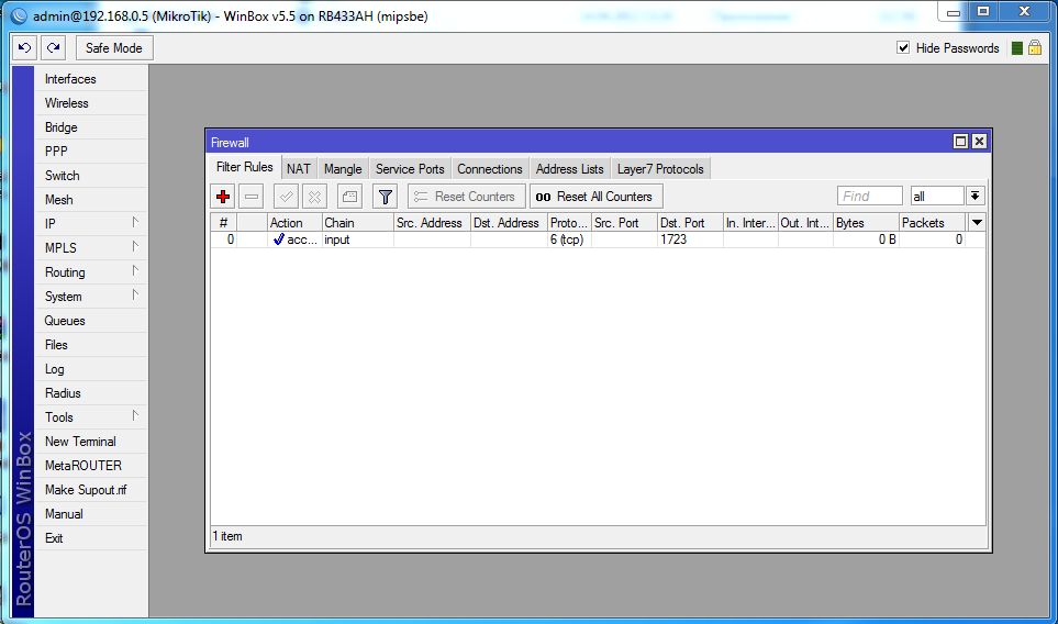

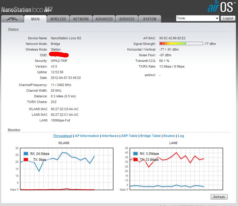

Всем доброго времени суток. Народ помогите кто знает.проблемма состоит в том что Mikrotik RB433AH+R52nM подключен к инету через фтп кабель.есть комп и ноутбук комп подключен по витой паре от Mikrotik RB433AH и получает адрес автоматом инет на нём работает и ноутбук по вафле конектится и так же получает адрес автоматом и инет также норм работает. а вот NanoStation Loco M2 не как не могу настроить на приём инета и далее на другом компе который работает через NanoStation Loco M2
ВОТ СКРИНЫ НАСТРОЕК может кто подскажет что я делаю не так.

Вы все делаете не так. Поэтому и не работает.
Интернет каким образом поступает на устройство? Провайдер раздает адреса автоматически или через туннельный протокол типа VPN, PPPoE?
Вам надо сетевые порты, в которые подключаете кабелем компьютеры объединить в бридж, и беспроводную карту тоже в бридж, тогда они смогут обмениваться данными.
Если провайдер дает адреса автоматом и не нужно устанавливать никаких соединений, тогда можете сделать по этой инструкции (только добавляете в бридж вдобавок порты Ether2 и Ether3) -

в бридже я как понял надо делать так как на скринах?

И IP адрес уже надо установить один только на бридж.
Получается вы установили на микротике соединение по PPTP с провайдером, и микротик раздает интернет по кабелю и радио уже на компьютеры?
нет я установил соединение на микротике как сразу интернет то есть кабель от провайдера просто воткнул в микротик и всё инет работает
не совсем понял как это зделать
Тогда вам надо на Ether1 прописать IP-адрес провайдера а в маршрутах IP--+Routes установить маршрут на 0.0.0.0/0 на адрес вашего маршрутизатора провайдера. Порт Ether1 добавлять в бридж не надо.
Далее создать PPTP_Client где указать логин и пароль, поставить галочку Use Peer DNS и Add Default Gateway.
После этого добавляете в бридж порты Ether2, Ether3 и Wlan1, на бридж указываете адрес 192.168.0.1/24 (заходите в IP--+Address жмете + и прописываете адрес и выбираете интерфейс Bridge1) далее настраиваете DHCP сервер в пункте IP--+DHCP Server через кнопку DHCP Setup.
Настраиваете беспроводную карту в режим AP Bridge и на вкладке WDS указываете Dynamic WDS и имя вашего бриджа.
