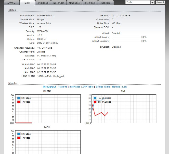

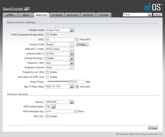

Не могу подключиться по Wi-Fi к nanostation M2. Может кто сталкивался с такой проблемой, подскажите как решить. Перепробовал все, перечитал все форумы где упоминалось об этой проблеме, обновил прошифку до версии 5.5 ... и результата пока нет (((
Скрины настроек прилогаю

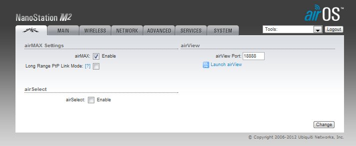

airmax ВЫКЛЮЧИ! так видно?)
Спасибо, так видно )))
Действительно дело было в AirMAX, теперь все подключается и работает )
