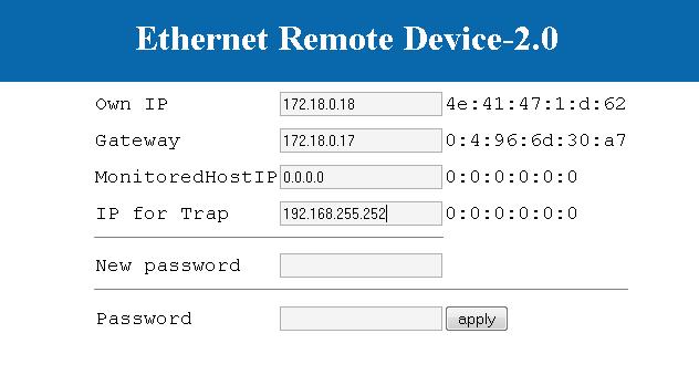

pashtetHK Posted January 21, 2013 Posted January 21, 2013 Трапы в другой сегмент не приходят Own IP: 172.18.0.18 IP for Trap: 192.168.255.252 Gateway: 172.18.0.17 MonitoredHostIP: 0.0.0.0 ###################################### SysName ERD-2.0_13:98 Firmware 6.0 Вставить ник Quote
Victor Pestov Posted January 21, 2013 Author Posted January 21, 2013 Трапы в другой сегмент не приходят Own IP: 172.18.0.18 IP for Trap: 192.168.255.252 Gateway: 172.18.0.17 MonitoredHostIP: 0.0.0.0 ###################################### SysName ERD-2.0_13:98 Firmware 6.0 Должны приходить. быть может закрыт 162 порт? попробуйте отснифферить сетевые пакеты. так же через ВЕБ страничку, можно удостовериться, что девайс получил мак адрес ПК, на который должны приходить трапы. в вашем случае, напротив поля с айпи адресом трап сервера, будет мак адрес шлюза. Вставить ник Quote
pashtetHK Posted January 21, 2013 Posted January 21, 2013 Со старой прошивой всё работало. вы как то делали. Мак ПК который принимает трапы светиться в ERD НЕ будет. Потому что они в РАЗНЫХ СЕГМЕНТАХ Вставить ник Quote
Victor Pestov Posted January 21, 2013 Author Posted January 21, 2013 Со старой прошивой всё работало. вы как то делали. Мак ПК который принимает трапы светиться в ERD НЕ будет. Потому что они в РАЗНЫХ СЕГМЕНТАХ именно поэтому напротив айпи трап серверва будет светиться мак шлюза. Вставить ник Quote
pashtetHK Posted January 21, 2013 Posted January 21, 2013 Мак так и не засветился, но трап по питанию отловить удалось (изначально мы тестили на двери). Дверь - вообще тишина, даже tcpdump молчит хотя сенсор включен. Вставить ник Quote
Victor Pestov Posted January 21, 2013 Author Posted January 21, 2013 Мак так и не засветился, но трап по питанию отловить удалось (изначально мы тестили на двери). Дверь - вообще тишина, даже tcpdump молчит хотя сенсор включен. порядок действий: закройте дверь, включите датчик, откройте дверь. Вставить ник Quote
